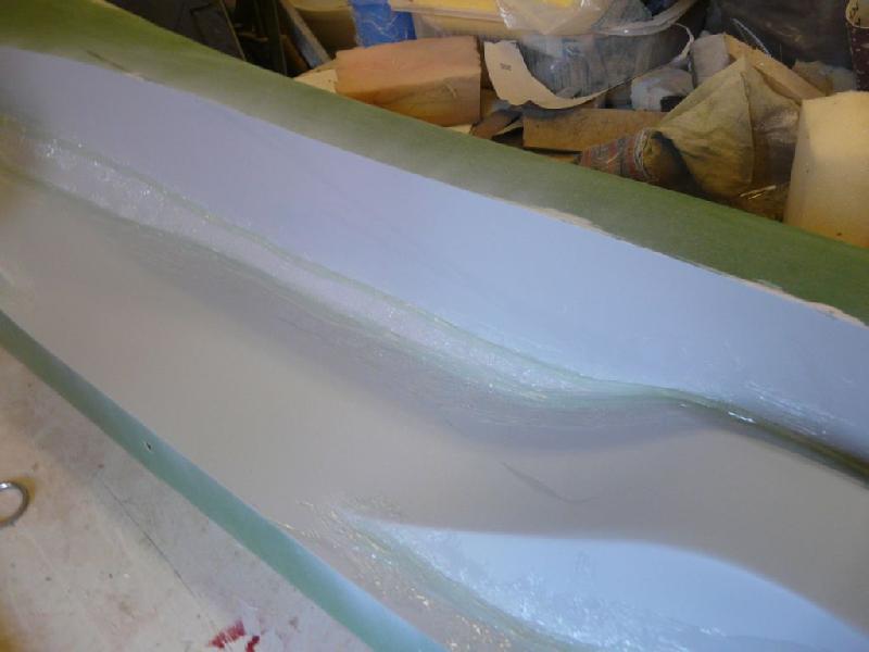

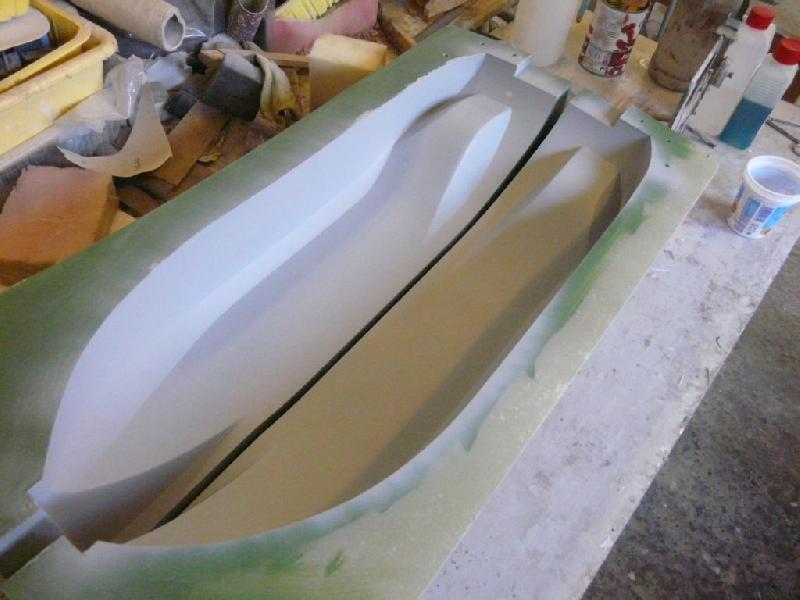

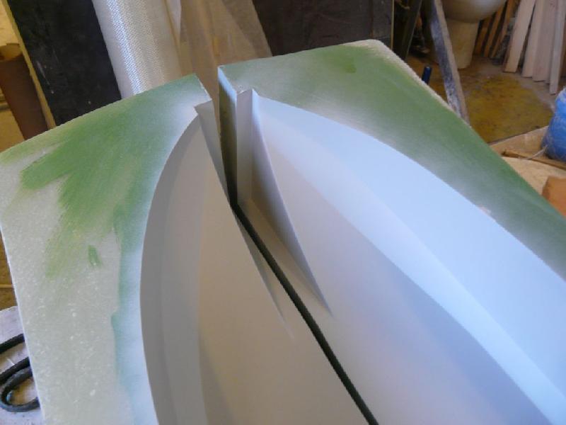

Základom úspechu pri výrobe laminátového trupu je kvalitná a predovšetkým dobre naseparovaná forma. Vyčistenú formu Peter natrel dvomi vrstvami separátoru s označením OSKAR S M 700/C WAX. Postupuje sa podobne, ako pri už spomenutom Blue Wax. Separátor sa nanesie hubkou a po miernom zavadnutí sa rozleští mäkkou handričkou. Postup sa opakuje aspoň dva krát.

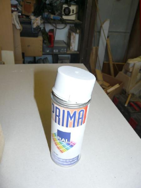

Predom odpoviem na otázku, prečo nie je možné použiť zasa Blue Wax. Je to vraj preto, lebo na Blue Wax zle chytá základová farba - robia sa očká. Viac k tomu asi nie je čo dodať ... ;)

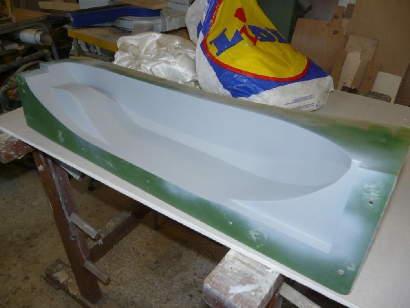

Nasleduje nástrek oboch polovíc formy základovou farbou.
Tu by sa mohla viesť polemika, či je to nevyhnutné, prípadne aký druh farby je vhodnejšie použiť.
Nie je asi to nevyhnutné, videl som laminátové trupy aj "bezfarebné" teda vo farbe živice, ale minimálne vyzerá to lepšie. Navyše na ofarbenom trupe je lepšie vidieť , či sú na trupe kazy, nerovnosti a podobne. (čo je pre modelára výhoda a pre výrobcu trupov nevýhoda ;))
Na trupy, ktoré sa ešte budú ďalej povrchovo upravovať (napr. makety) sa Petrovi osvedčila "obyčajná" farba v sprayi.
V prípade trupov, kde sa už nezvykne robiť ďalšia povrchová úprava, ako napríklad rýchlostné člny, je vhodné použiť vysokokvalitné dvojzložkové farby napr. PPG, Glasurit a podobne.
V našom prípade sa jednotlivé časti formy sa po naseparovaní jednoducho nastriekali šedým sprayom a nechali zaschnúť.
Z praktických dôvodov je vhodné použiť skôr svetlé odtieňe základovej farby. Je to preto, lebo lepšie vidno prípadné bublinky pri samotnom laminovaní.
Kvalita nástreku základovou farbou nie je je nejako kritická, pretože povrch trupu je aj tak daný kvalitou samotnej formy. Stačí, keď bude forma rovnonomerne pokrytá farbou. Stekance však nie sú žiadúce ...

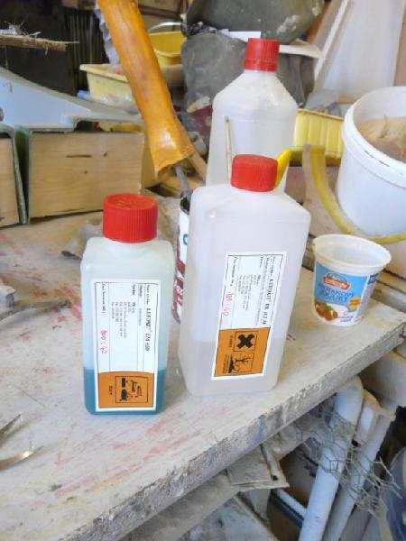

Ako laminovacia živica bol použitý Letoxit, čo je dvozložková laminovacia živica bežne dostupná v modelárskych obchodoch.
Samozrejme je možné použiť aj inú značku laminovacích živíc, dôležite však je, nezarábať si laminovacej živice veľa naraz.
Celé vylaminovanie trupu na Hermana trvalo cca 3 hodiny skúsenému "laminovačovi" .

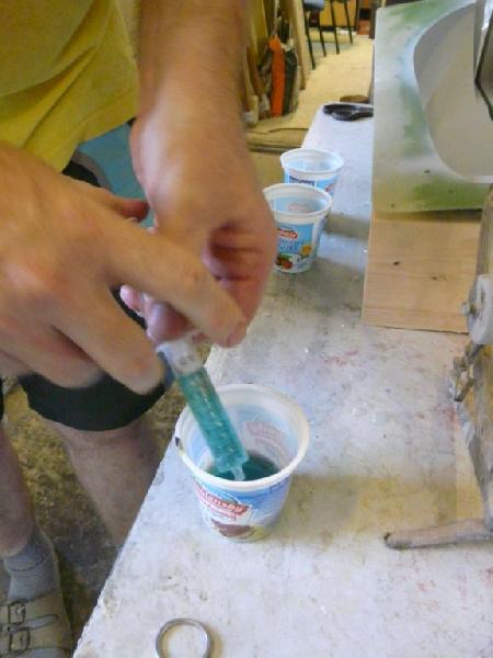

Ak by ste si naraz zarobili veľa epoxidu, nestihli by ste ho naniesť do formy a s vysokou pravdepodobnosťou by kelímku so živicou nastala tzv. bloková polymerizácia.
Pri chemickej reakcii živice s tvrdidlom sa vyvíja teplo, a čím je živice v kelímku viac, tým je viac aj toho tepla, ktoré urýchli jej vytvrdnutie. Drahá živica tak poputuje do koša.
Svoju úlohu zohráva aj teplota okolitého prostredia. My sme robili pri teplote cca 28 stupňov, a Peter sa sťažoval, že živica tuhne rýchlejšie, než by bolo vhodné. Preto pri druhej polovici formy zarobenie živice ešte rozdelil do dvoch menších dávok.

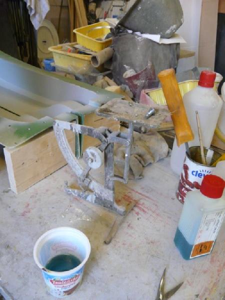

V našom prípade bolo na jednu polovicu formy použité cca 50 g živice + príslušné množstvo tvrdila. Epoxid je výhodné zarábať v jednorazovom plastovom kelímku, napríklad od jogurtu. Na váženie bola použitá dnes už historická mechanická listová váha. Na dávkovanie tvrdidla plastová injekcia.
Živicu s tvrdidlom je potrebné dôkladne zamiešať.

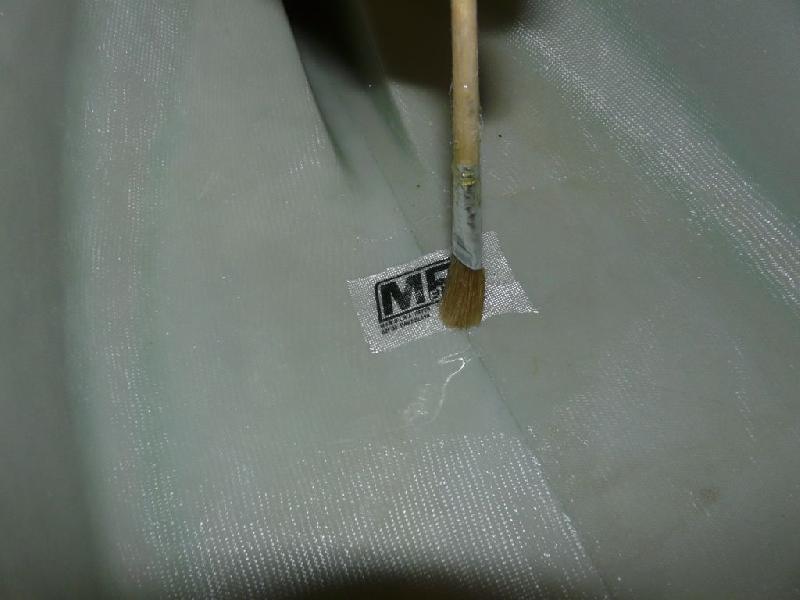

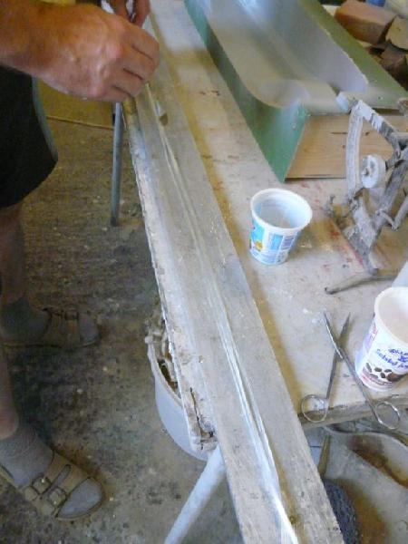

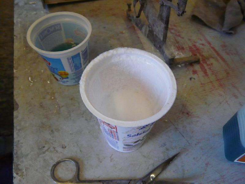

Prvé čo je potrebné urobiť pri väčšine foriem, osobitne však tých, ktoré majú tzv. šarpiový (hranatý) tvar, je vyplniť kúty a hrany tzv. zahustenkou.
Tú získame tak, že časť namiešanej živice odlejeme do osobitného kelímku ( u nás cca 1/5 namiešaného množstva ) a zahustíme sklenými mikrobalónami.
Koľko pridať mikrobalónov je vec citu a praxe. Potrebujeme získať akúsi nestekavú kašičku, ktorá sa dá natierať štetcom do formy. Skúste postupne pridávať mikrobalony do epoxidu a dobre vymiešať.
Zahustenku štecom postupne nanesieme do všetkých "kútov" a hrán formy. Je to preto, že práve tieto kúty tkanina najhoršie kopíruje, a tak sa tam zvyknú vytvárať bubliny.

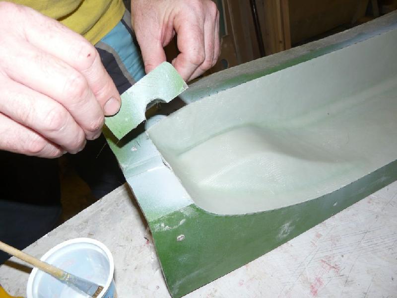

Nakoľko sú bubliny v rohoch skutočné beštie :) a okrem toho pri prípadných nárazoch trupu o dno by sa živica so zahustenkou predsa len mohla "vyštrbiť", je potrebné rohy vystužiť ešte skleným rovingom. Jedná sa o prameň sklených vlákien navinutých ako povrázok na cievke.
Kto nemá takýto roving k dispozícii, je možné ho získať aj z hrubej sklenej tkaniny vytiahnútím jednotlivých prameňov z osnovy.
Sklený roving bol samostatne pomocou štetca presýtený živicou na podložke ( pás hliníkového plechu) a až potom bol kladený do kútov formy.
Po položení presýteného rovingu do kútov formy bol zastrihnutý na potrebnú dlžku (chirurgickými nožnicami) a zapracovaný do kúta formy ( so zahustenkou) štetcom.

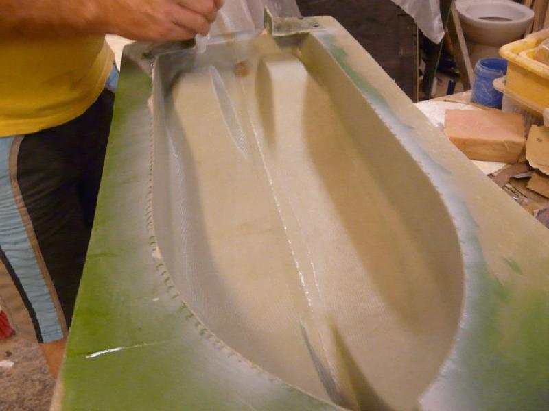

Na záver dnešnej "lekcie" :D fotka polovice formy s kútmi vyplnenými zahustenkou a skleným rovingom.
Dôležité je mať takto vyplnené ozaj všetky kúty, pretože tak sa zabezpečí dobrá kvalita konečného laminátového trupu.

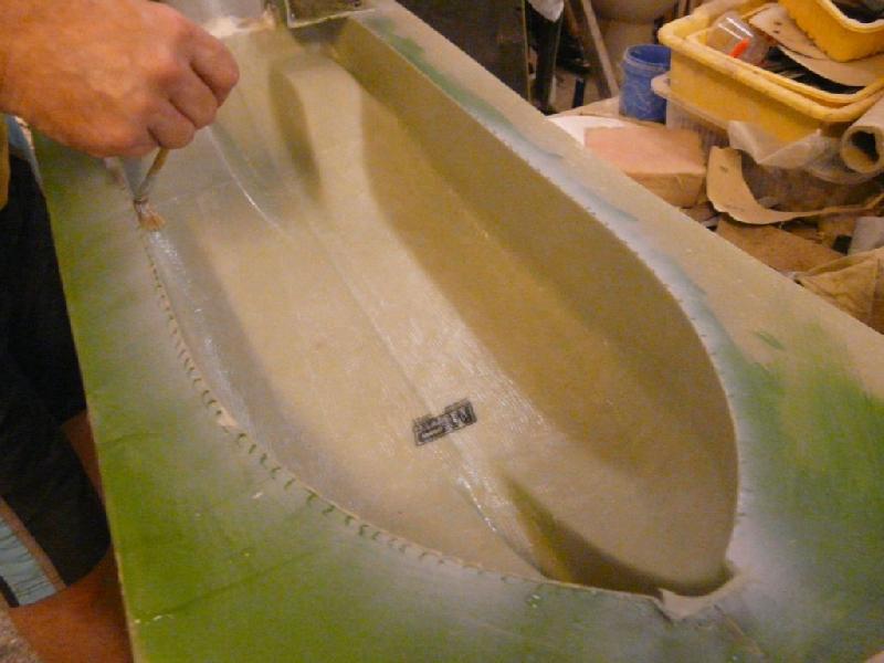

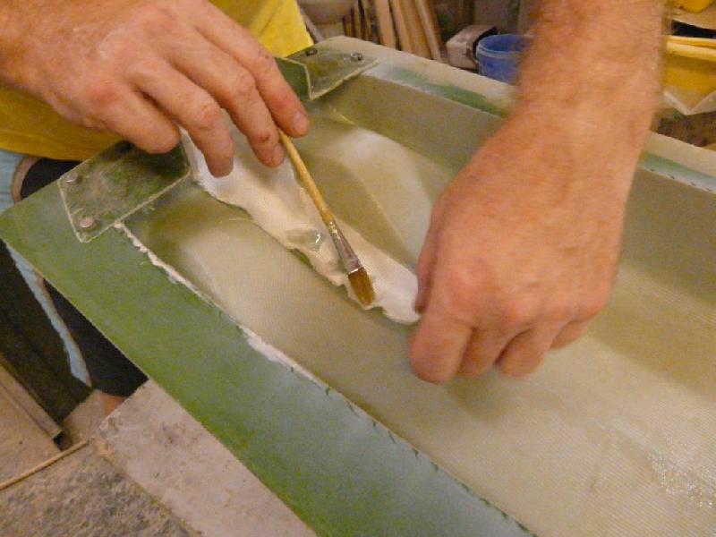

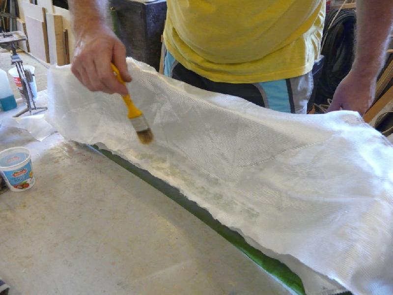

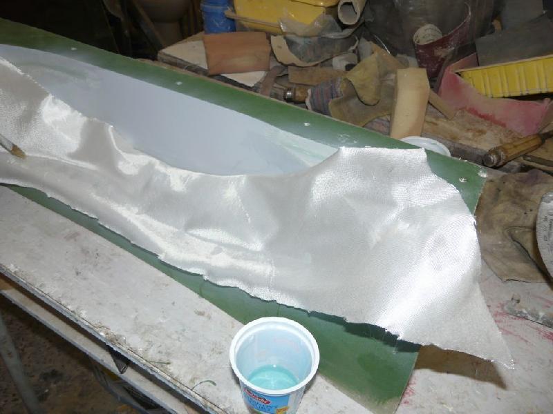

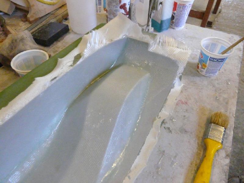

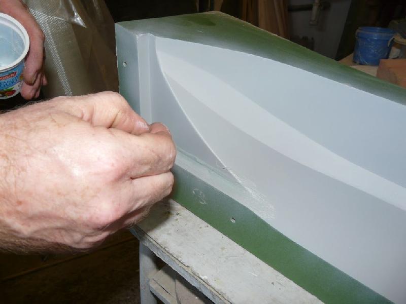

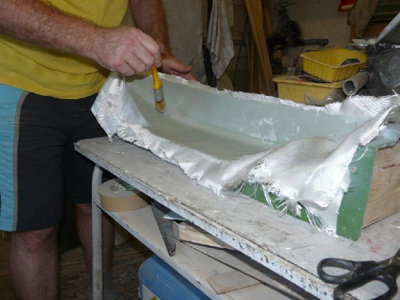

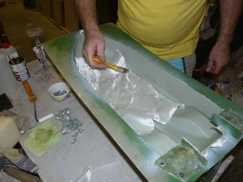

Po vyplnení kútov zahustenkou a rovingom nanesieme do formy štetcom vrstvu živice.
Z tenkej tkaniny (105 g/m2) nastriháme pásy, v našom prípade dva, ktoré postupne naložíme do formy a štecom zapracujeme do nanesenej živice.
Tento postup bol zvolený preto, aby sa minimalizovali bublinky v lamináte.
V prípade, že by sa naložila tkanina do "suchej" formy a dodatočne by sa zhora presycovala živicou, mohlo by dôjsť k tomu, že medzi tkaninou a formou sa uzavrú malé vzduchové bublinky a my by sme si ich ani pri tupovaní štetcom nevšimli. Konečný trup by tak mohol mať v sebe po vzduchových bublinkách malé dierky, ktoré sa veľmi nepríjemne tmelia.

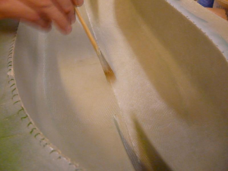

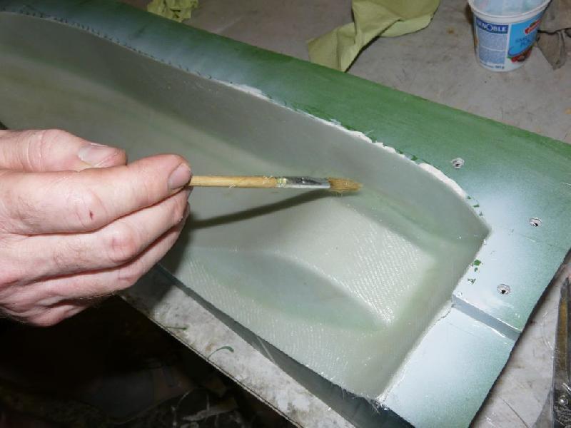

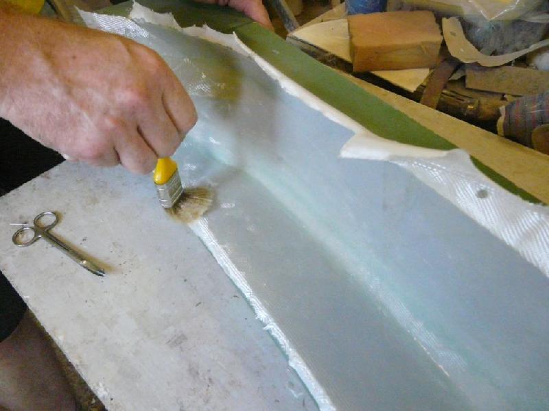

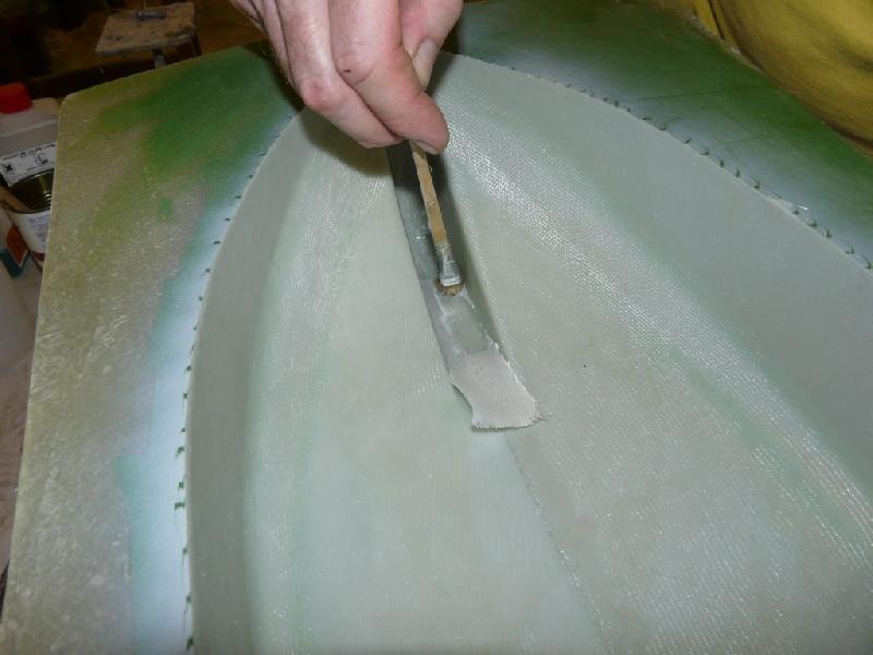

Po dôkladnom " vyťukaní" prvej vrstvy, postupne do formy vkladáme druhú prípadne tretiu vrstvu, tentoraz hrubšej tkaniny ( 136 g/m2). Môžeme použiť aj menšie kusy tkaniny. Dokonca niekedy je to aj výhodnejšie, než laminovať z jedného kusu tkaniny, pretože nemusíme nastrihávať.
Tentokrát už na prvú vrstvu tkaniny nenanášam žiadnu ďalšiu živicu, ale tkaninu kladieme do prvej vrstvy. Postupným tupovaním si druhá prípadne tretia vrstva tkaniny "odsaje" z prvej vrstvy prebytočnú živicu. Keby niekde živica vyslovene chýbala, je potrebné ju samozrejme štetcom doplniť.
Počet vrstiev a gramáž sklenej tkaniny je samozrejme závislá na veľkosti a tvare trupu. Ťažko je poskytnúť univerzálny návod. Vo všeobecnosti však platí, že kvalitný laminát tvoria minimálne tri vrstvy thaniny. Herman je pomerne malý model, navyše tým, že je "hranatý" je trup relatívne tuhý, takže nebol treba robiť laminát zbytočne hrubý.

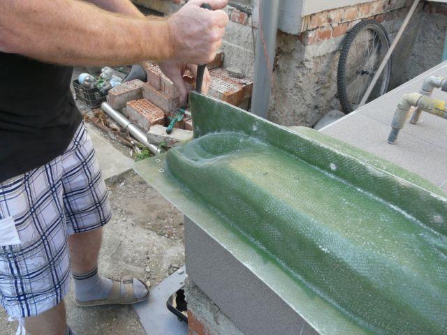

Keďže je vhodné kvôli tuhnutiu epoxidu robiť svižným tempom, je na väčšie plochy výhodné zobrať väčší štetec.
Pozornosť treba venovať nie len kútom a hranám, ale aj okrajom formy.
Niekedy je praktické si polovicu formy otočiť aj naopak, pretože sa pri tupovaní dá lepšie do toho "oprieť". Verte tomu, že trojhodinové "ťukanie" do formy je celkom fyzicky náročné. :)

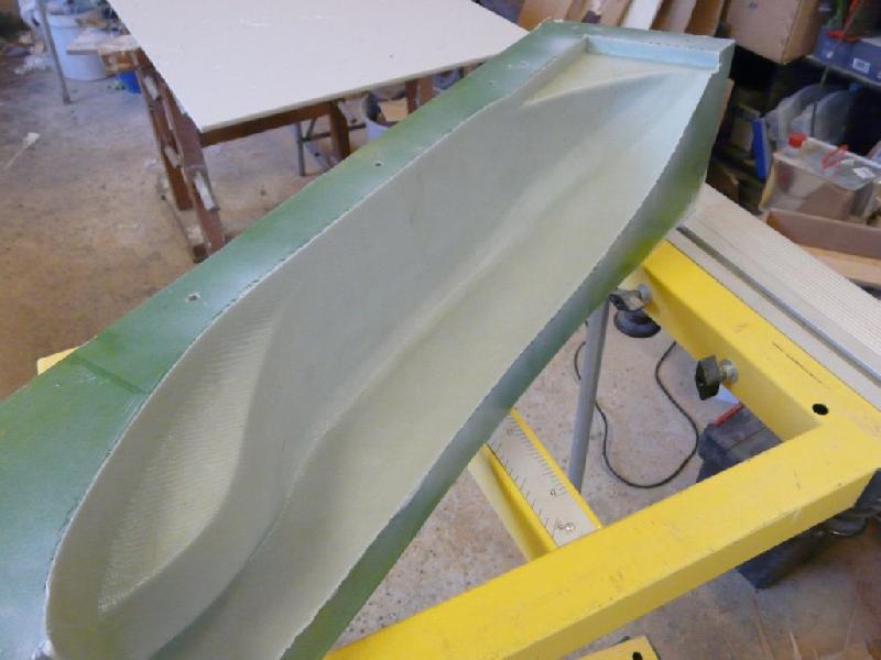

Hotová druhá vrstva v polovičke formy ...

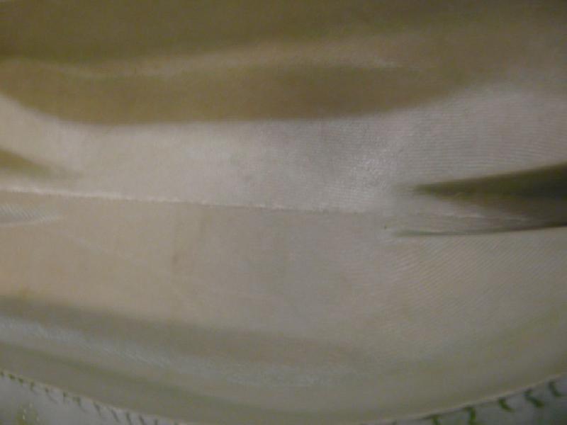

Poslednú vrstvu tkaniny (rovnakej hrúbky ako druhá a tretia vrstva) je dobré položiť v jednom kuse.
Je to preto, aby celistvá vrstva zakryla všetky spoje tkaniny predošlých vrstiev a trup bol zvnútra hladký.
Ešte malú poznámku. Peter skladuje sklenú tkaninu v špeciálnom stojane navinutú na papierovej trubke. Ja "skladujem" tkaninu zhužvanú v igelitovom sáčku. Takže skúste hádať z predošlej fotky, koho bola sklená tkanina, ktorú sme použili ? :rolleyes:
Našťastie na "funkci" to nemá až taký vplyv, akurát sa s pokrčenou tkaninou horšie pracuje pri strihaní, tiež je často viac či menej "zeformovaná" osnova .
Takže ak môžete , venujte skladovaniu sklenej tkaniny väčšiu pozornosť, než ja.
Posledná vrstva bola taktiež položená bez predchádzajúceho nanesenia živice. Tupovaním bola zapracovaná, pričom opäť bola venovaná osobitná pozornosť najmä ojkrajom formy. Ak bolo treba , pridávali sa do tkaniný malé množstvá živice, aby bola dostatočne presýtená. Ale, ako bolo spomenuté, v žiadnom prípade nesmie tkanina v živici tzv. plávať.

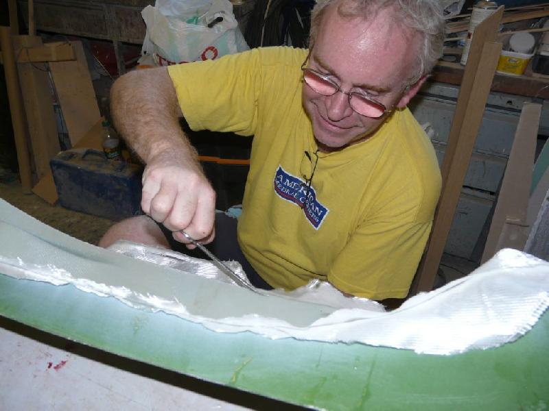

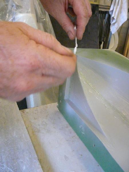

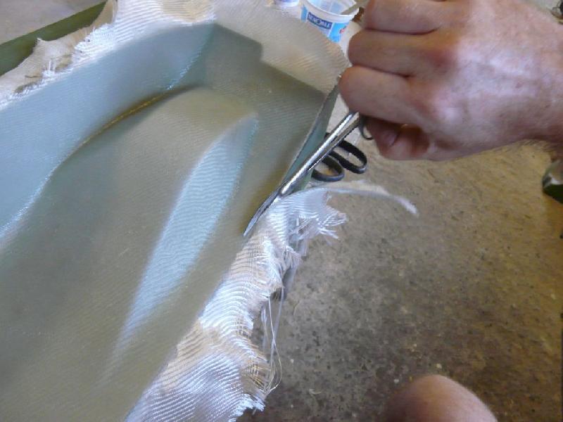

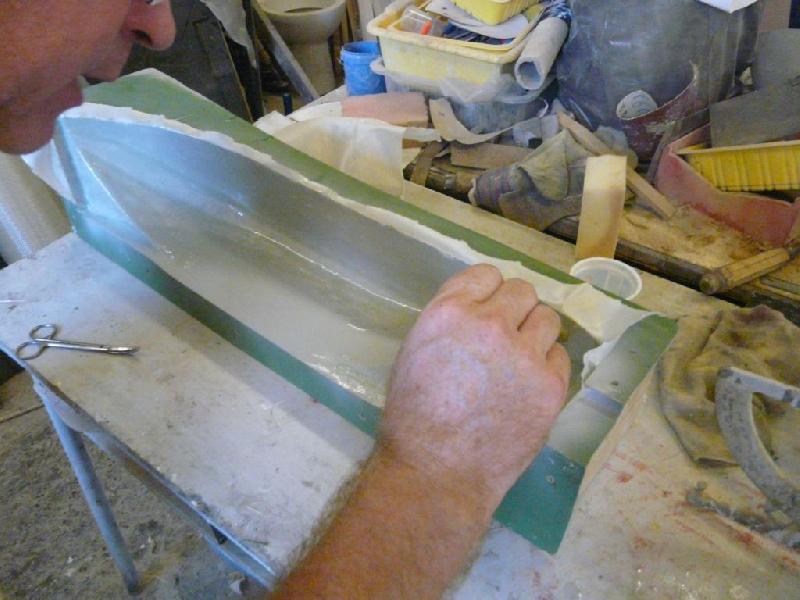

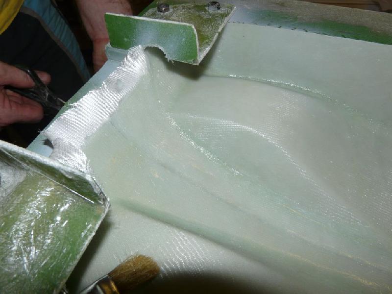

Po dôkladom "vyťukaní " poslednej vrstvy tkaniny do formy nastala chvíľa, kedy je potrebné ostrihať okraje formy.
Zatiaľ čo ťukanie nie je pri troche pozornosti a dôslednosti až taký problém, kvalitné obstrihanie formy si vyžaduje prax a kvalitné nožnice. Znova boli použité zahnuté chirurgické nožničky strednej veľkosti. Neviem si predstaviť, čím iným by sa to dalo urobiť. Takže zdravotnícke potreby alebo rodinný príslušník - lekár to istí.
Pri obstrihávaní je potrebné postupovať nanajvyš opatrne, aby sme si neodtrhli tkaninu od formy. Obrázky snáď napovedia viac.
Tiež je dobré, keď pri tejto práci nestrácame humor ... :D

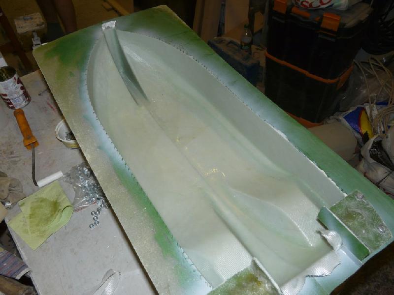

Tu je fotka kompletne obstrihanej polovice formy
Po obstrihaní je potrebné ešte najmä "vyťukať" okraje formy, ale pre istotu skontrolovať celú formu, aby sme mali istotu, že tkanina nie je niekde odchlípnutá.
Identickým spôsobom spracujeme aj druhú polovičku formy :)

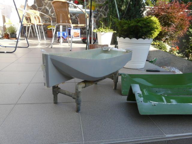

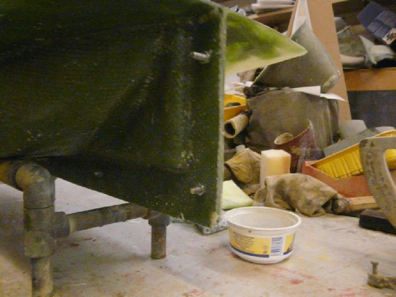

Ak ste naložili tkaninu do oboch polovíc formy, a dôkladne obstrihali okraje, najmä ten, kde prídu obe polovičky formy k sebe ( stred trupu) , je načase formu spojiť.
K tomu slúžia predvrtané otvory vo forme, do ktorých zasuniete šrouby a dotiahnete matice.
Formu je vhodné umiestniť do nejakého stojánku, aby bola pri ďalšej práci stabilná.
Tiež je možné pri príprave formy na ňu namontovať "nožičky". Táto práca navyše sa ale oplatí asi len vtedy, keď predpokladáte , že z formy budete zhotovovať väčší počet trupov.

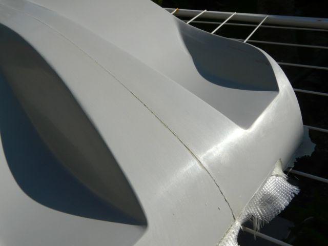

Ak ste pri obstrihávaní laminátu postupovali dôsledne, mal by spoj po zošroubovaní formy vyzerať nejako takto
Zdôrazním, že stale pracujeme s nevytvrdnutým laminátom.
Spoj je potrebné dôkladne pretupovať štetcom, pričom do spoja nanášame ešte aj živicu.
Fotografia spoja oboch polovíc s nanesenou živicou

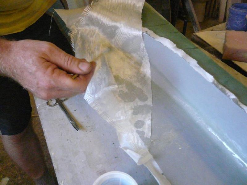

Do zadnej časti formy bol pridaný pás sklenej tkaniny a pretupovaný živicou.
Zpracovaný spoj v zadnej časti trupu
Podobne sa nastrihajú z tkaniny pásiky určené do prednej časti trupu.
Spoj v prednej aj zadnej časti trupu je potrebné skutočne dôkladne "vyťukať" , aby bol kvalitný.
Ten kto robí dobrú robotu, má plné právo byť na svoje dielo hrdý a dať si do trupu svoju značku :) Tento krok samozrejme nie je povinný. :D

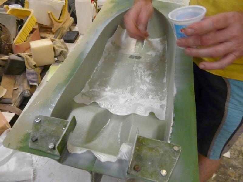

Na záver príde obdlžnik tkaniny na dno trupu. Najprv natrieme dno živicou o potom do nej položíme tkaninu a "vyťukáme" až do dokonalosti ...
Keď treba ešte pridávame živicu, ale zase dbáme na to, aby nám v trupe nezostali "mláky" epoxidu. Laminát vo forme je vtedy dobrý, keď na povrchu zreteľne vnímate štruktúru tkaniny, pričom samozrejme nesmú zostať žiadne "biele miesta" , ktoré signalizujú nedostatočne živicou presýtenú tkaninu. Ak sú na povrchu tkaniny lesklé mláky, signalizuje to, že je epoxidu zbytočne veľa a je vhodné ho roztupovať do formy.
Na záver ešte raz celý trup dôkladne skontrolujeme, či nám niekde neodskočila tkanina od steny formy. Zameriame sa najmä na spoj oboch polovíc a okraje formy

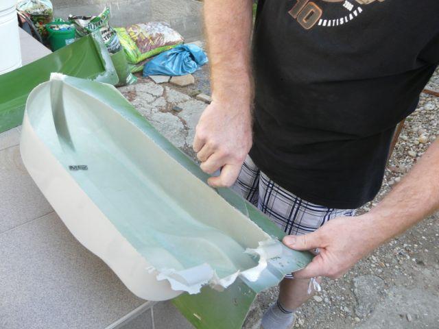

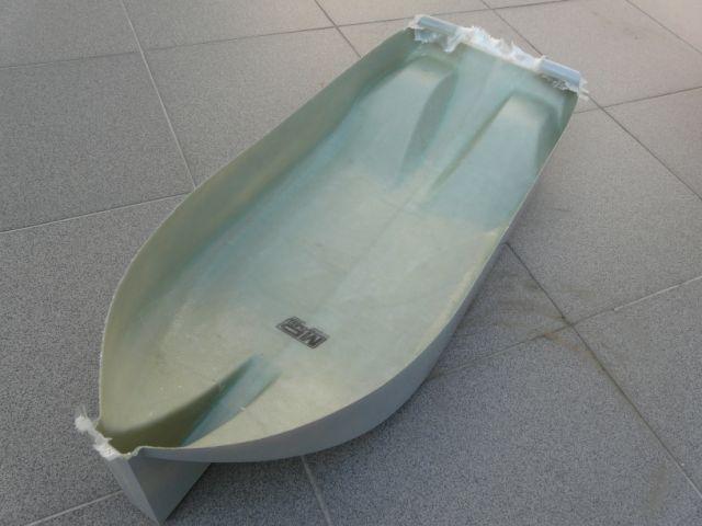

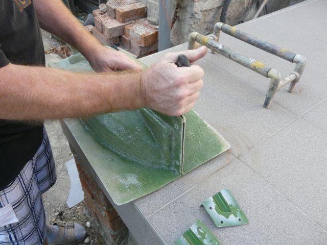

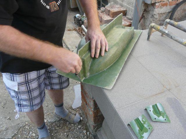

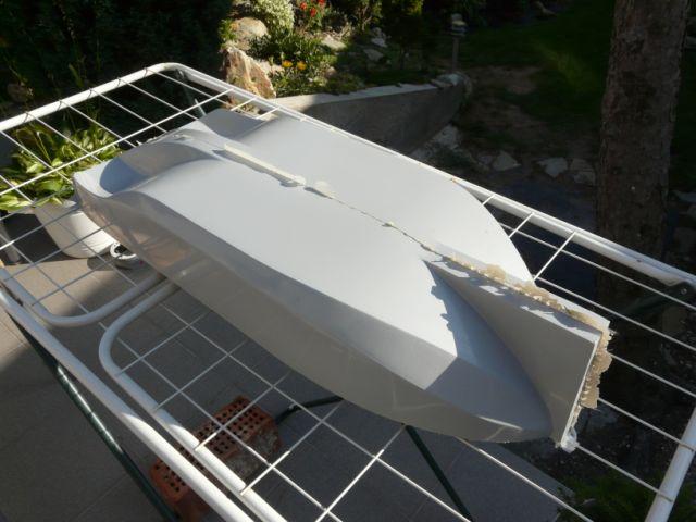

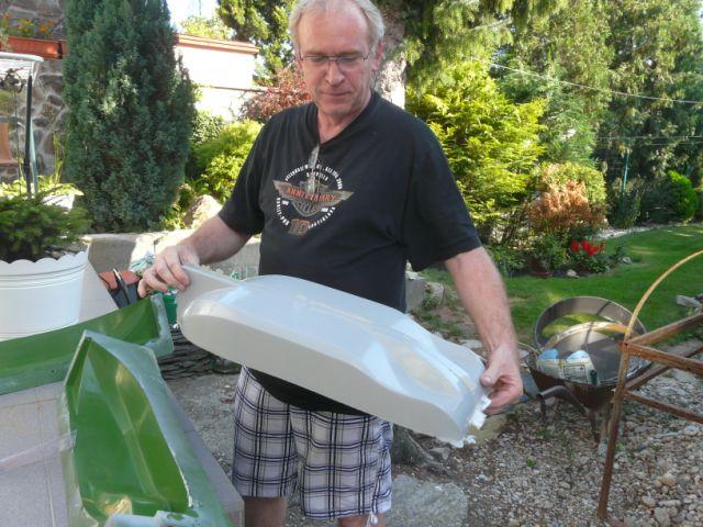

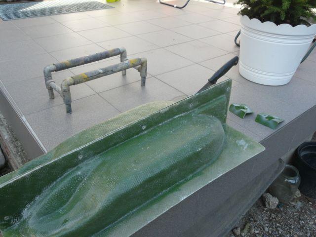

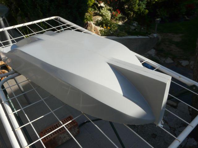

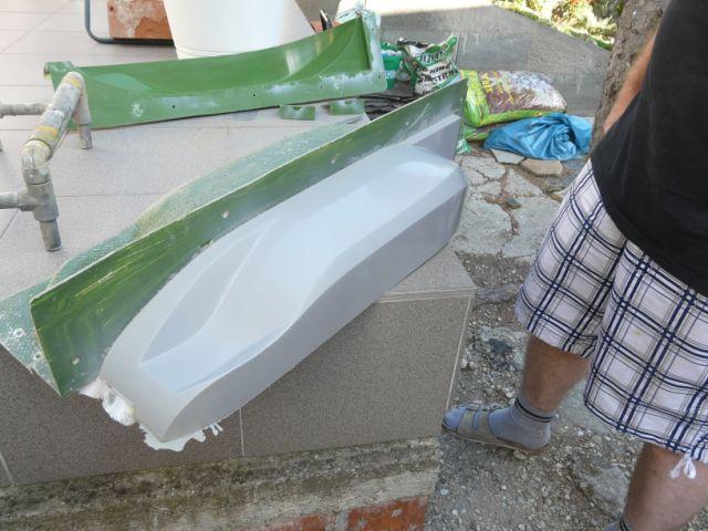

Takže "dnes" sa pokúsime vybrať hotový laminátový trup z formy.
Najprv uvoľníme spojovacie šrouby formy. Akušroubovačka je samozrejem výhodná, ale ide to aj bez nej.
K samotnému rozobratiu formy je možné použiť napríklad pevnejší kuchynský nôž.
Ten zasunieme do deliacej roviny medzi polovice formy a jemným "pootočením" sa snažíme oddelit časti formy od seba. Je vhodné to postupne urobiť na viacerých miestach spoja, pričom sa snažíme nepoškodiť formu.
V určitom okamihu už sami prídeme na to, že to ide aj rukami.
Polovica formy je oddelená. Zatiaľ to vyzerá veľmi dobre :)
Pri oddelovaní druhej polovice nám pomôže "udělátko" z pásiku tenkého lexanu.
Je to tá takmer nezničiteľná transparentná plastová hmota, ktorá sa používa napríklad na výrobu nerozbitných karosérii na RC autíčka. Stačí tenký pásik o šírke cca 3 - 5 cm, ktorému trošku zabrúsime hrany, aby sme zbytočne nepoškriabali formu alebo trup.
Lexanový pásik zasunieme medzi trup a stenu formy a postupne laminát uvoľnujeme.
A je to vonku ... !!! Hrdý "otec" so svojím novonarodeným "dieťaťom" :D
Trup na Hermana je prvý (aj druhý) pohľad "zdravý, pekný, urastený a dvojmotorový", veľkosťou tak akurát do malého TT ... :)
Ešte je treba odstániť "otřepy" z formy ( nenapadá ma slovenský ekvivalent)

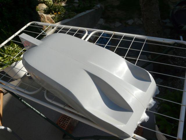

Spoj deliacich rovín po začistení vyzerá asi takto ...
Samozrejme, že spoj bude potrebné trochu pretmeliť. Najprv však treba odstrániť z povrchu trupu prípadné zbytky separátoru. Inak na trup nechytí dobre tmel ani farba. Peter odporúča urobiť to tak, že sa celý trup zľahka prebúsi vodou s pridanou troškou saponátu ( napríklad Jar, aby ste mali krásne a hebké ruky :)). Je možné použiť jemný vodný brúsny papier alebo brúsnu hubku.
Tak a je to!

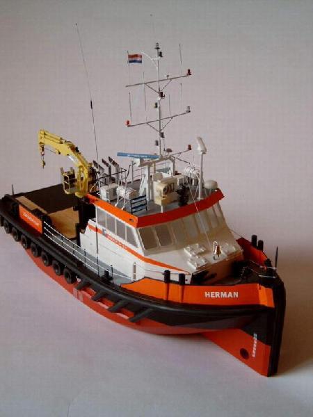

Už len dostavať zvyšok lode... aby to na jar 2010 vyzeralo nejako takto ...
Ale to už je v podstate "brnkačka" ... :lol:
Keď mne pomáhal profesionál (iný) robiť formu na trup, zafarbil živicu na čierno aby bolo dobre vidieť bubliny. Hmm, to bolo špeciálne pre mňa ako farboslepého?
Bubliny sú TO SVETLEJŠIE v živicou nasýtenej tkanine, prečo by to malo byť dobre vidieť na SVETLOM podklade?
marian_r
Příspěvky: 91
Registrován: stř led 28, 2009 11:20
Re: Laminovanie trupu do formy
Příspěvek od marian_r »
V príručke R&G je spájanie polovíc (častí) s presahom na jednej časti, toto som ešte nevidel... Ale mám pocit že pri hrubších vrstvách je toto oveľa lepšie, nenadvihuje sa presahujúca časť...
LENŽE to chce nielen chirurgické nožnice, ale aj chirurgické ruky. 8-)
