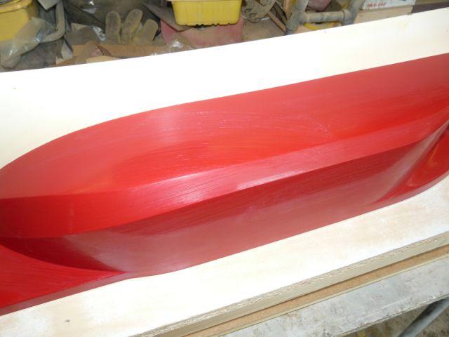

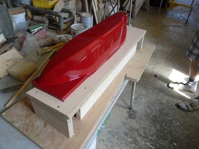

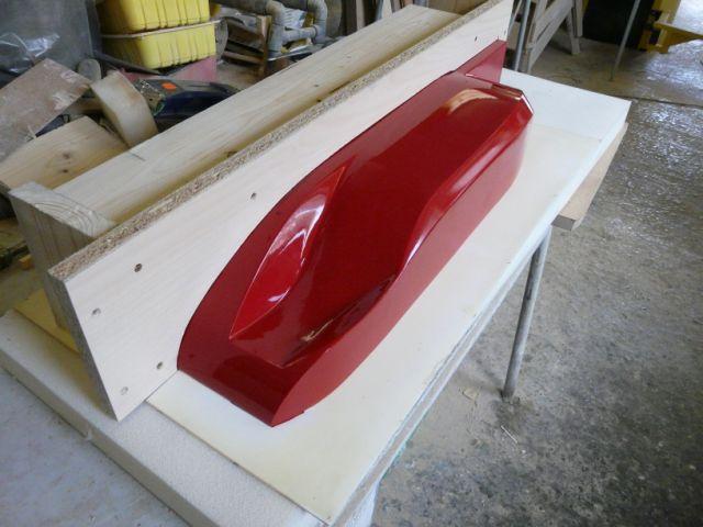

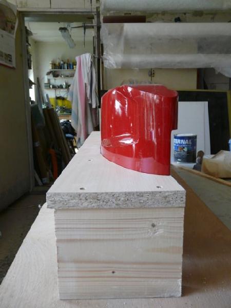

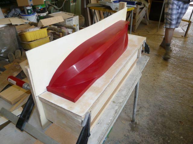

Základom výroby takmer každej formy na lodné trupy je vytvorenie tzv. deliacich rovín.
Je to preto, lebo väčšina lodí má pomerne zložité tvary, často konkávne , prípadne kolmé steny, rôzne výstupky, ktoré by v prípade , ak by forma bola jednodielna, znemožňovali vybratie trupu (aj kopyta) z formy.
Pre ujasnenie , horizontálnou deliacou rovinou budem nazývať tú, ktorá je "rovnobežná" s rovinou paluby. A podobne vertikalnou deliacou rovinou tú, ktorá je na ňu kolmá ( pozdĺžny rez trupom).

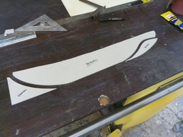

Styrodurové kopyto sa vyrobilo pomocou kartónových šablón, ktoré sa hodili aj pri výrobe vertikálnej deliacej roviny:
Jej základom je rovná , dostatočne tuhá doska, v našom prípade z nábytkovej "fóliovanej" drevotiesky ( tuším sa to volá MDF doska). Podľa kartónovej šablóny bol kmitavovou pilkou vyrezaný otvor v tvare priečneho rezu. Je potrebné postupovať čo najpresnejšie a ručne dobrúsiť otvor tak, aby čo najlepšie prilehal k trupu.
Po čo najdôkladnejšom dopilovaní tvaru sa vertikálna deliaca rovina usadí na pomocné hranoly. K hranolom ju stačí prišroubovať rýchloreznými šroubami do dreva. Výška hranolov (+ deliacej roviny) od pracovnej dosky musí byť vačšia, ako polovica maximálnej šírky trupu (kopyta).

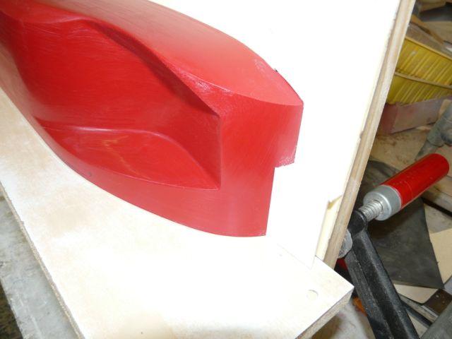

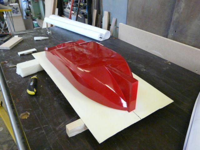

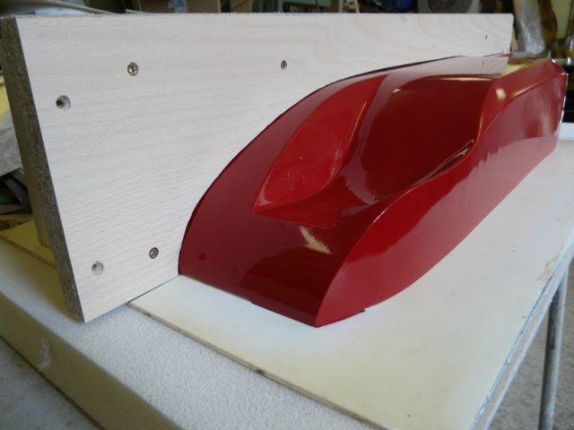

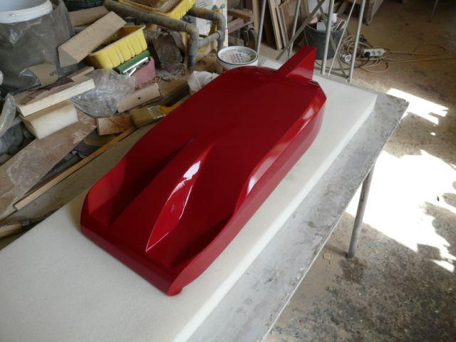

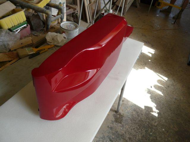

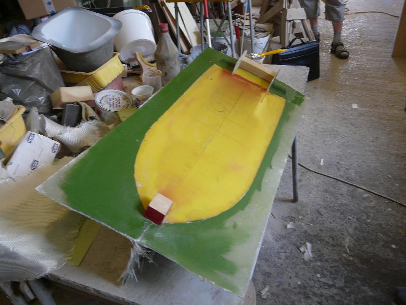

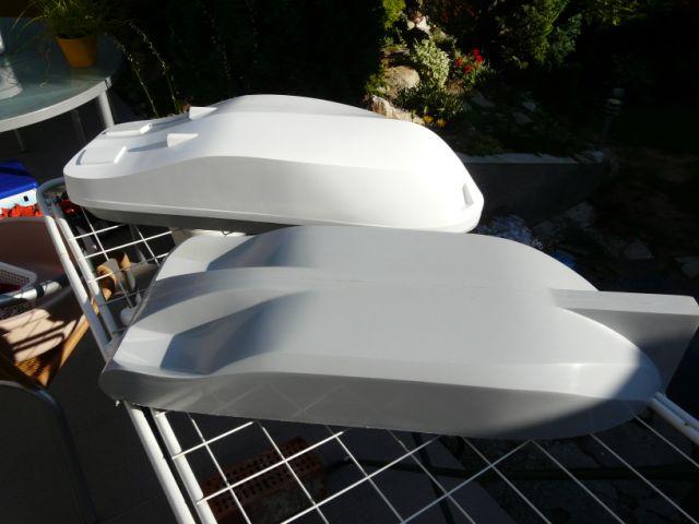

Tak ideme ďalej a to vyrobením horizontálnej deliacej roviny.
Kopyto Hermana má na prednej aj zadnej časti paluby "výstupky". Je to súčasť konštrukcie predlohy a nie je v tejto chvíli podstatné, prečo tam sú.
Horizontálna rovina bola vytvorená z HPS (PSH) dosky hrúbky cca 2mm, ale dá sa použiť aj iný pevný, ale pritom pružný materiál (napr. laminátová doska). Do tejto dosky boli čo najpresnejšie vyrezané otvory práve na spomínané výstupky z paluby tak, aby sa HPS doska dala prilepiť tenkou obojstrannou lepiacou páskou na palubu. Bohužiaľ tento krok nemám nafotený, ale snáď je to z popisu zrejmé. Prilepenie páskou bolo veľmi dôkladné po celom obvode kopyta ( paluby).
Treba poznamenať, že tvar kopyta na Damen Shoalbuster je trochu špecifický. Originál má borty iba v prednej časti, takže sme zvololi variantu, že laminátový trup bude bez bortov.
V prípade klasického tvaru trupu s bortami, je potrebné postup prípravy horizontálnej deliacej roviny patrične prispôsobiť. Pri zložitých predlohách, napríklad so stupňovitou palubou je to samozrejme o dosť náročnejšie, ale princíp je v zásade rovnaký.

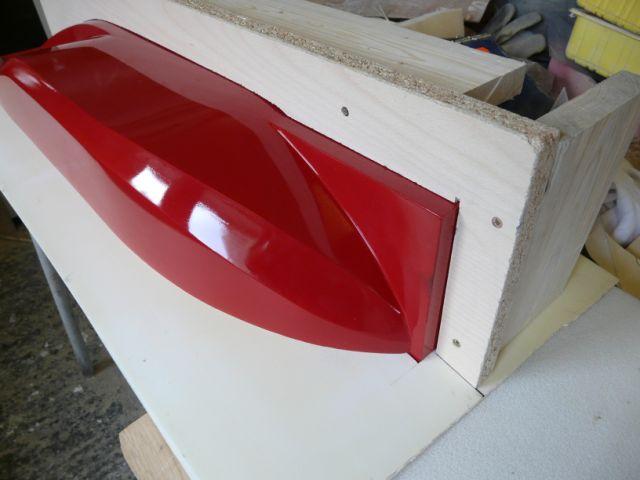

Teraz nasleduje vzájomné spasovanie horizontálnej aj vertikálnej deliacej roviny.
V podstate ide o to, aby spoj deliacich rovín "pred" a "za" trupom bol čo najpresnejší.
Ak je to potrebné spoj (drevotrieska vertikálnej roviny) sa upraví pilníkom a dobrúsi.
Detail napojenia prednej a zadnej časti oboch deliacich rovín.
Špára medzi vertikálnou deliacou rovinou a kopytom bola vytmelená preto, aby medzera bola minimálna a nemusela sa "zatesňovať" napr. plastelínou.
Detail "špáry"
Súčasne boli pretmelené a prebrúsené aj hlavičky šroubov na deliacej rovine. Použitý bol polyesterový dvozložkový rýchloschnúci autotmel.
Pozornejší si možno všimnú, že na zadnej časti trupu ( na korme) pribudla akási "skrinka". Je to preto, že v tomto mieste je v trupe vybratie pre otočný oceľový bubon, po ktorom sa na skutočnej lodi pohybuje vlečne lano. Odporúčam si naštudovať fotky alebo plán predlohy.
Takže, ak sme nechceli dodatočne do budúceho laminátového turpu vyrezavát tento otvor, urobila sa forma tak, aby trup "vypadol" z formy aj s potrebným vybratím.
To be continued ... :D

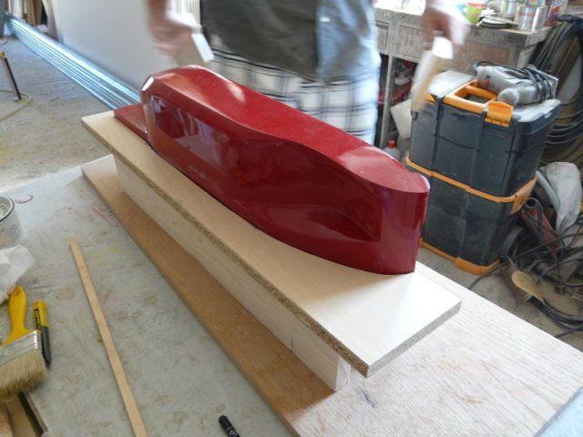

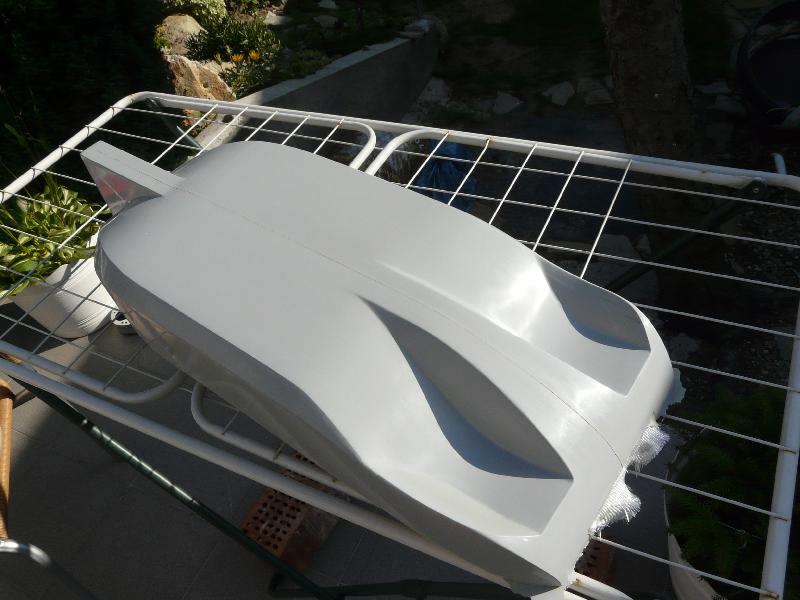

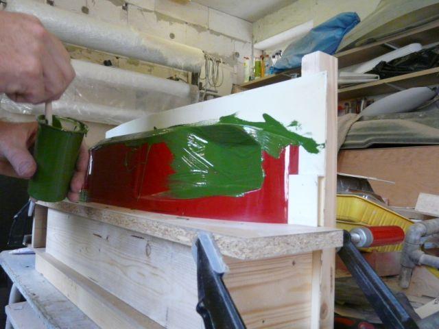

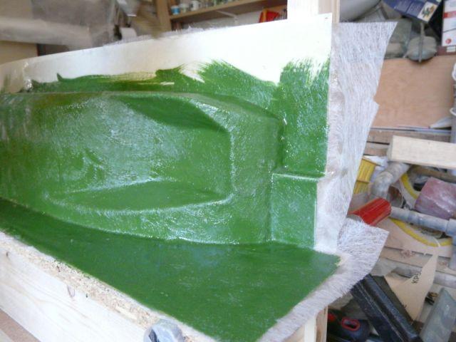

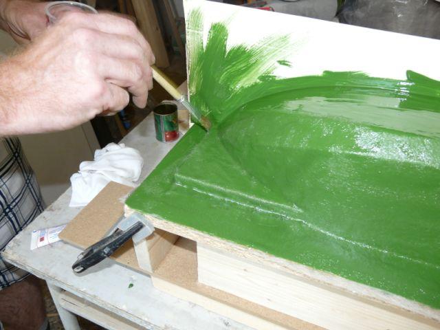

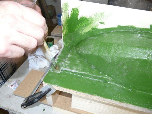

S dovolením prerušujem tunajšiu vášnivú diskusiu na temu výroby laminovacej formy a pokračujem ďalej v postupe ( keď už som sa na to dal :/ )

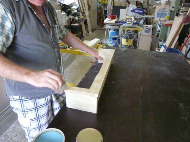

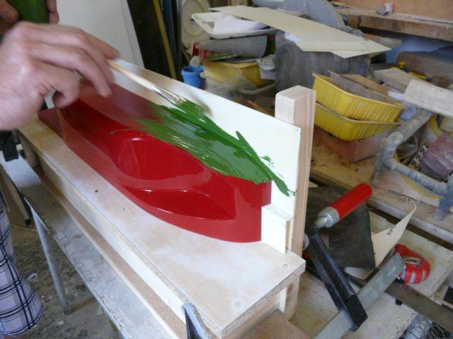

Deliace roviny aj samotné kopyto bolo niekoľkokrát ( minimálne tri krát) naseparované voskovým seprátorom. Jedná sa o prípravok Blue Wax, ktorý má podobu pasty v kelímku. Nanáša sa hubkou a po miernom zaschnutí sa dá vyleštiť handričkou ( čo nepúšťa vlas) do vysokého lesku.
Kopyto po natretí separátorom:
Na tejto fotke sa natiera hubkou separátor na deliacu rovinu. To modré v plechovke dole na orázku je separátor Blue Wax
Ďalej je potrebné "spojiť" obidve deliace roviny a kopyto k sebe. V tomto prípade boli použité stolárske svorky a pomocné drevené hranoly.

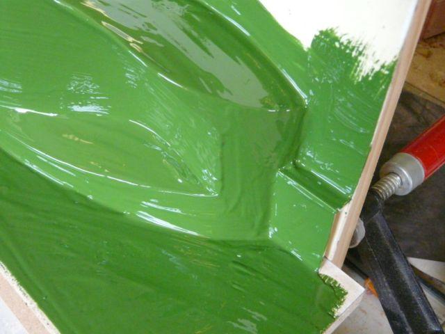

Po dôkladnom naseparovaní a vyleštení nasleduje náter fromovaciou farbou ( Gelcoat). V našom prípade bola použitá farba na báze polyesteru. Je to hustá dvozložková náterová hmota. Po natužení je potrebné pracovať rýchlo, lebo farba pomerne rýchlo začne "gelovatieť" a potom je nepoužiteľná. Vrstva farby nemusí byť nejako mimoriadne rovnomerná. Dôležité je zamerať sa na to, aby nezostali na porchu kopyta nezatreté "očká" a aby v kútoch a na hranách bol farby dostatok. Nanesenie gelcoatu na celú plochu deliacich rovín nie je až tak podstatné. Stačí , keď je v okolí kopyta.
Ešte sa treba zmieniť o tom, že pri výrobe laminovacej formy sa bežne používajú materiály na dvoch bázach: polyesterové a epoxidové.
Vzhľadom na ich rozličné chemické a iné vlastnosti, je potrebné si na výrobu formy zvoliť jeden systém a aplikovať ho na všetky vrstvy formy. Jedná sa teda o gelcoat aj samotnú laminovaciu živicu.
Kombinácia epoxidových a polyesterových živíc vzájomne sa neodporúča.
V našom prípade bol zvolený systém na báze polyesteru. Bol som prekvapený, že moderné polyesterové živice zďaleka nevydávajú taký zápach, ako tie voľakedajšie ChS. Ale aj tak by som neodporúčal robiť s polyesterom v byte.
Všetky doteraz popísané kroky výroby laminovacej formy sa odohrali v priebehu cca 3 - 4 hodín vrátane obednej pauzy :).
Výsledok je zachytený na tejto fotke a v tomto stave je potrebne gelcoat nechať niekoľko hodín vytvrdnúť, než je možné začať s laminovaním.

Se zájmem sleduji, ale dovolím si otázku. Vždycky jsem si myslel, že první vrstva tkaniny se pokládá do ještě nevytvrdlého gelcoatu, aby se gelcoat dostatečně spojil se samotným laminátem formy. Je má myšlenka scestná, nebo jsou možné oba postupy?

Ja som sa na túto otázku Petra Mikulku tiež pýtal. Ak som si dobre zapamätal, hovoril niečo v tom zmysle , že ak by sa tkanina dala do čerstvého nevytvrdnutého gelcoatu, s vysokou pravdepodobnosťou by pri laminovaní došlo k "poškodeniu" tejto vrstvy, a forma zvnútra by mala "kazy", ktoré by sa pri laminovaní mohli vytrhávať.
Navyše ten gelcoat, čo sme použili ozaj tuhol pomerne rýchlo. Možno 10 - 15 minút a naskočil do gelu. Takže nejaké laminovanie do čerstvého gelcoatu sa v podstate ani nedalo stihnúť.
Prvá vrstva tkaniny formy sa kládla za pár hodín po nanesení gelcoatu.
Ale o tom bude další diel ...
Takže vlastne neviem zodpovedať, či sú možné oba postupy. Popísal som len to, čo som videl "na vlastní bulvy" :)

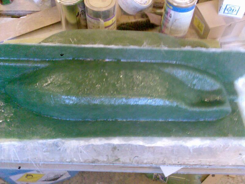

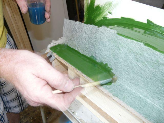

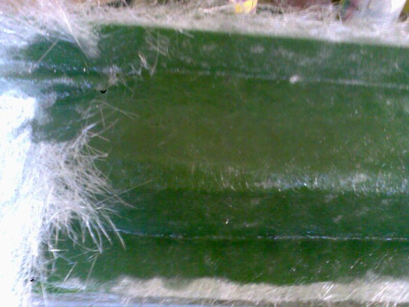

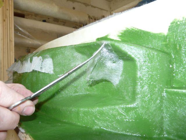

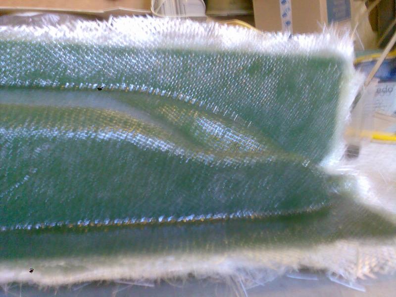

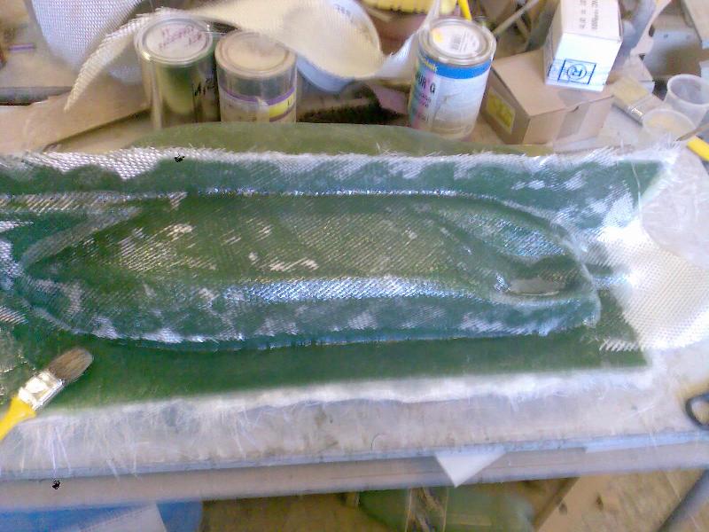

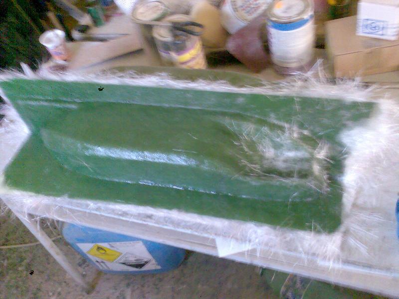

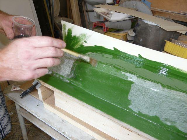

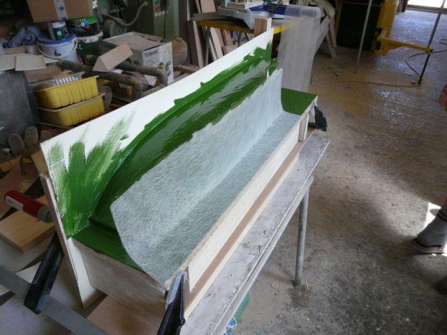

A ide sa laminovať ...

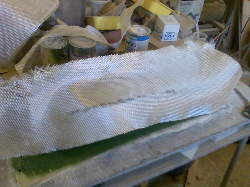

Ako som spomenul, pár hodín po nanenesení je gelcoat natoľko tuhý, že je možné naň naniesť prvú vrstvu laminátu.
Ako prvá vrstva sklenej tkaniny bol použitý tzv. vlies. Je to preto, že má veľmi dobré vlastnosti kopírovať aj zložité tvary formy.
Na laminovanie sa nachystajú pásy primeranej šírky, ktoré sa priložia na gelcoat a postupne tuhším štetcom presycujú živicou.
Laminovacej živice je potrebné dávať , tak povediac , primerane. Ani nie málo, lebo by tkanina nebola dostatočne presýtená, ani nie moc, lebo sa zhoršuje kvalita laminátu. Určite nesmie tkanina v živici tzv. plávať.
Na tomto mieste by som rád upozornil členov fanklubu Epoxy 1200 :), že Epoxy 1200 je lepidlo, a nie laminovacia živica, takže, ak by niekto chcel skúšať robiť formy z lepidla, nech sa nesťažuje, ak sa mu moc nebude dariť.
Súčasné laminovacie živice sú skutočne svojími vlastnosťami niekde inde. Navyše paradoxne, tá 1200 nie je ani až tak lacnejšia, pretože jej miniete určite viac ako trebas Letoxitu a výsledok bude značne neistý. O pohodlnej práci ani nehovorím.
Čo sa týka samotného presycovania tkaniny živicou, nie je na tom nič zložitého, ak máte vhodnú živicu ( viď vyššie) a správne zvolenú tkaninu. U nás na lodičkárskom krúžku to relatívne bez problémov zvládajú aj deti. V podstate sa jedná o známe "tupovanie" štetcom.
V tomto prípade som však sám bol prekvapený, aké tvary dokäže vlies okopírovať. Treba dávať pozor na bublinky medzi tkaninou a gelcoatom, pretože ak ich tam zabudnete, s vysokou pravdepodobnosťou pri laminovaní trupu v budúcej forme vytrhnete skôr či neskôr kus gelcoatu z formy práve tam, kde mrška bublina zostala.
Tu vidno, aké tvary sa dajú olaminovať bez nastrihávania tkaniny. Stále sa pracuje s tým jedným pásom tkaniny z predošlých obrázkov:

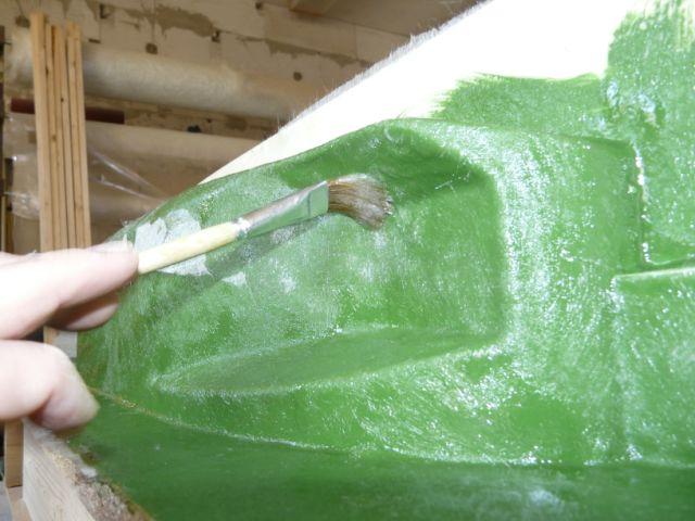

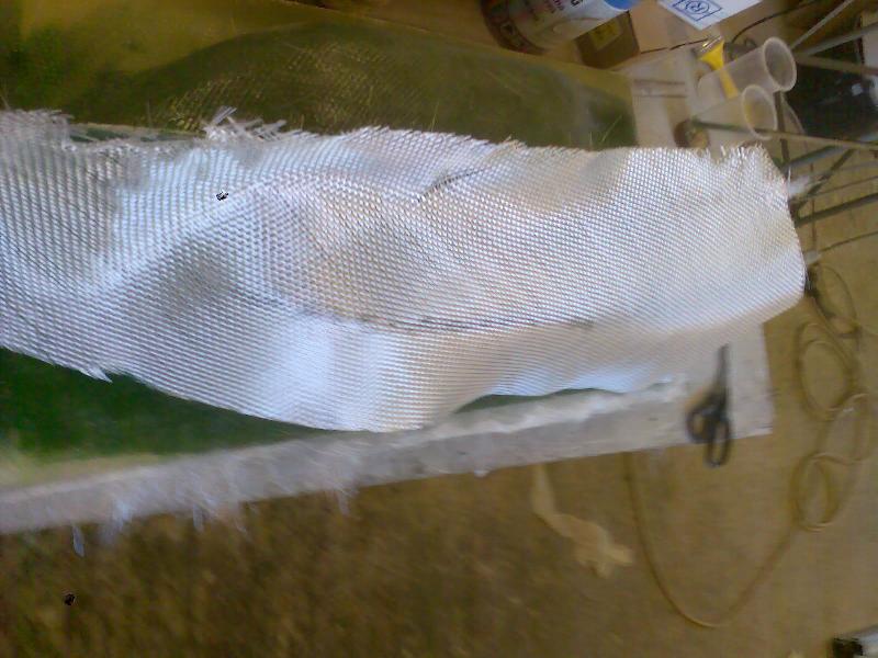

Tu už vidíme prilaminovaný aj druhý pás tkaniny. Niektoré miesta, v našom prípade "tunel" pre vrtule v zadnej časti trupu, si predsa len vyžiadajú nastrihnutie tkaniny, aby na tkanine nevznikli "faldy". Veľmi dobré sú na tento účel chirurgické nožnice, ktoré sa dajú zakúpiť v zdravotníckych potrebách.
Po opatrnom nastrihnutí, dotupujeme vrstvy tkaniny cez seba.
Zadna časť trupu je olaminovaná
Ešte podobne na prednej časti ...
A je prakticky hotovo. Nasleduje opätovná dôkladná kontrola prilaminovanej tkaniny , či niekde nezostali bublinky. Treba sa zamerať najma na "rohy a kúty", pretoža tam tkanina rada odskakuje od kopyta. Radosť pozerať, ako to Peťovi ide od ruky ... :D
Dôležité !!!
Táto prvá vrstva laminátu je pre kvalitu budúcej formy maximálne dôležita. Tkanina musí byť skutočne dobre presýtená a bez bubliniek.
Nasledovné kroky bohužiaľ nemám fotograficky zdokumentované, nakoľko som bol odcestovaný a nemohol so pri výrobe formy byť. Takže len slovný popis ...
Laminát prvej vrstvy sa nechá riadne vytvrdnúť.
Po vytvrdnutí sa vrstva zľahka prebrúsi , aby sa odstránili pripadne "chlpy" a zlepšila sa adhézia ďalšej vrstvy.

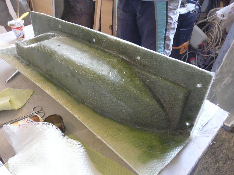

Identickým spôsobom, ako prvá vrstva z vliesu sa nalaminuje druhá a tretia vrstva zo sklenej rohože 300 g/m2.
Nasledujú tri vrstvy klasickej sklenej tkaniny 350 g/m2. Tieto sa už kladú naraz a slúžia na to, aby forma mala potrebnú geometrickú stálosť (tuhosť).
Bavíme sa stále o polovičke formy na trup. Celkom bolo položených 6 vrstiv sklenej tkaniny.
Druhá polovica formy sa vytvorí tak, že sa oddelí vertikálna deliaca rovina z drevotrieskovej dosky. Funkciu deliacej roviny tak prevezme už hotova polovica formy.
Kopyto (ktoré zostáva stále v prvej polovici formy) aj deliace roviny sa dôkladne niekoľko krát naseparujú Blue Vaxom, a celý proces laminovania sa opakuje, tentokrát pre druhú polovičku formy.
Ak Vás neprejde trpezlivosť a pracovný elán tak sa časom dopracujete k niečomu takémuto:

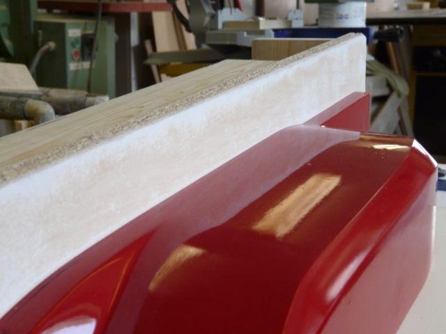

Po vytvrdnutí sa vrstva zľahka prebrúsi a položí sa na ňu vrstva rohože 350 g/m2. Spracovanie rohože je evidentne komplikovanejšie , než tkaniny alebo vliesu, ale postup laminovania je v princípe rovnaký. Postupné presycovanie rohože tupovaním štetcom. Stále sa používa laminovacia polyesterová živica.
Po vytvrdnutí sa vrstva rohože prebrúsi
Na prebrúsenú vrstvu rohože sa položí opäť vrstva rohože a na ňu, ešte za čerstva dve vrstvy klasickej sklenej tkaniny 350 g/m2.
Medzivrstva rohože má ten účel, že zabezpečí dobré prepojenie medzi medzi spodnými vytvrdnutými vrstvami ( vlies a rohož ) a tkaninou 350, ktorá má zabezpečiť tuhosť a geometrickú stálosť formy.
Tkaninu 350 je výhodné pokladať v pásoch. Ľahšie sa tak hrubá tkanina prispôsobí tvaru kopyta.
Hotové vrstvy 350 ...

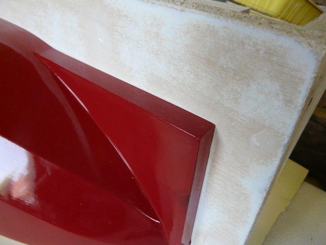

Na obrázkoch je vidno, ako sa laminuje druhá polovica formy.
Prvá polovička sa robila identicky, len sa na kopyte nachádzala ešte vertikálna deliaca rovina.
Po vylaminovaní oboch polovíc a ich dôkladnom vytvrdnutí ( nie je na škodu aj pár dní) je potrebné odstrániť horizontálnu deliacu rovinu a je možné formu takzvane zvrtať .
Kopyto ostáva stále vo forme, a cez spojovaciu rovinu oboch polovíc formy sa navrta dostatočné množstvo otvorov. Priemer je samozrejme potrebné prispôsobiť skrutkám s maticami, ktoré máme k dispozícii v dielni. Je vhodné však použiť aspoň M5, lebo s pracovať s malými "šroubikmi" je pri laminovaní nepraktické.
Po vyrtaní otvorov sa forma zošroubuje a je možné ju orezať . Hrany formy je vhodné zľahka obrúsiť, aby neboli ostré a nebezpečné.
Teraz nastane ten okamih, kedy je možné formu rozobrať a vybrať kopyto. V tejto rozhodujúcej chvíli sa ukáže, ako dobre sme naseparovali kopyto :D
V prípade, že je všetko OK, kocháme sa hotovou formou a tešíme sa na budúci laminátový trup ... ;)

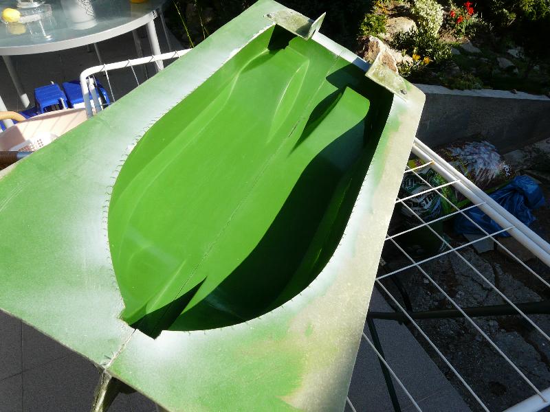

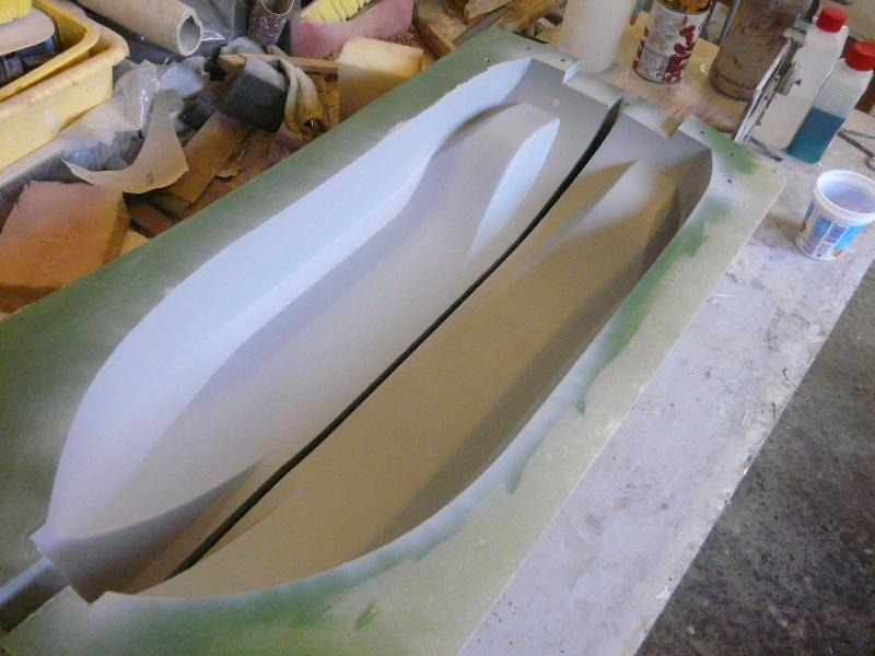

Fotka hotovej formy.
(Pozn. vo forme je nastriekaná základová farba budúceho laminátového trupu)

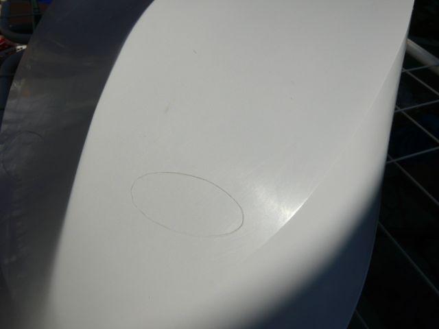

Už je hotový prvý trup z popisovanej formy :D
BTW: Dotaz širšej verejnosti . Máte záujem o podobný popis, ako bola výroba formy, aj na laminovanie trupu do formy ?

No, tuším som to fotkou formy so základovou farbou na záver zamotal ...
Forma pred laminovaním trupu vyzerá nejako takto:
Nastriekanie zakladovej farby do formy je už súčasťou laminovania samotného trupu a teda bude vysvetlené v osobitnej téme. ;)
Peťo Mikulka mi ešte spomenul, že práca na forme, tak ako bolo popísané, zvyčajne nemusí byť ešte celkom ukončená.
Jedná sa o naznačenie otvorov na trupe, ktoré sa dá urobiť do formy, a je veľkou pomocou pri samotnej stavbe modelu. Sú to napríklad otvory pre priečny pohon (bow thruster), pre odtokové otvory v borte, body osadenia kormidiel, atď.
Ak tieto "značky" nájde modelár na laminátovom trupe, nemusí ich dodatočne vymeriavať podľa plánu, čo nie je vždy tak úplne jednoduché, najmä napríklad u priečneho pohonu.
U formy na Hermana zatiaľ tieto "značky" urobené neboli, ale zdokumentujeme ich na inom trupe z Petrovej dielne.
Jedná sa o Damen Tug 2208. Na obrázku sú oba trupy ( aj Herman t.j Damen Shoalbuster 2208) ...
Tu vidno naznačenie otvoru na priečny pohon, ktorý je na laminátovom trupe vyznačený priamo z formy.
A tu zasa viac nevidno, ako vidno :/ , naznačenie otvorov v borte. Bol trochu problém tú jemnú rysku odfotiť, ale v skutočnosti to na trupe celkom pekne vidno.
Takže ako na to ?
Keď odlaminujete prvý laminátový trup z Vami urobenej formy, treba do do trupu navŕtať a presne vypilovať všetky potrebné otvory. Potom sa trup vloží späť do formy, a rysovacou ihlou sa orysujú otvory priamo do gelcoatu formy. Vznikne tak vo forme jemná ryha, ktorá na každom ďalšom trupe, ktorý z formy vylaminujete bude zreteľne viditeľná.
Aké jednoduché , že ?
Ale keď nechcete kamarátom modelárom, ktorý budú mať záujem o laminátové trupy, uľahčiť život, môžete sa na to "vyignorovať" ... :D
Ešte by sa dalo písať, ako postupovať pri zložitejších formách, pozostávajúcich z viacerých , ako dvoch dielov (polovíc). Ale to už je asi nad rámec tohoto popisu, pretože každý prípad je potrebne poriešiť trošku inač a všeobecný návod sa asi nedá urobiť.
Princípy boli naznačené, takže vyskúšajte, kto máte chuť ... :)
