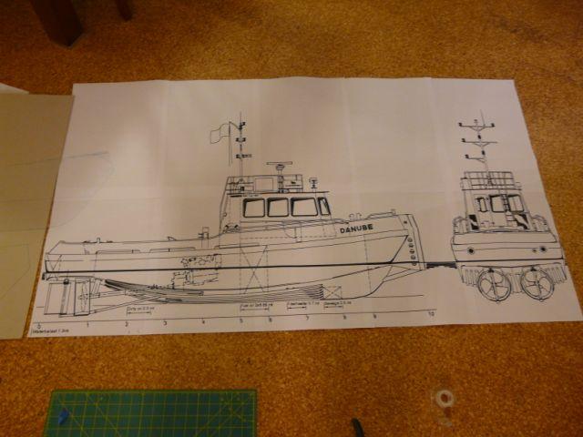

Nedávno ma oslovil kamarát, či nemám nejaký plánik na remorkér, podľa možnosti jednoduchý, aby stavba netrvala príliš dlho.
Ďalšou požiadavkou bolo, aby bol remorkér veľky ( aspoň 1 meter) , s dostatočným výtlakom, a dvojmotorový, aby sa dali použiť komponenty, ktoré dotyčný kamarát už mal nakúpené ( motory, vrtule,...).
Po niekoľkých selekciách sme vytypovali toto:
Po zväčšení plánu do požadovanej veľkosti a jeho pozlepovaní (A3 na kopírke) sa mohlo začať:

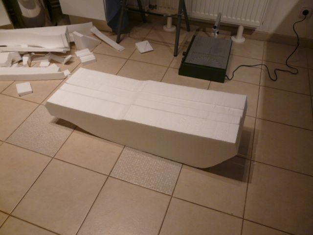

Prvý večer ( cca 2 hodiny):
Najprv som z transparentnej fólie úrobil šablonu bokorysu trupu. Na fotografii je slabo viditeľná, ale je tam. Z tejto šablónu som urobil ďalšiu šablónu, tentoraz kartónovú ( asi 2mm hrubý knihársky kartón).
Kopyto na trup vzniklo z obyčajného doskového polytyrénu. Použitá bola jedna doska hrúbky 10 cm a jedna doska hrúbky 5 cm.
Podľa kartónovej šablony boli na odporovej píle vyrezané pozdĺžne profily trupu.
Vzniknutý blok vo vrstvách 10 cm PS - 5 cm PS - kartónové stredové rebro - 5 cm PS - 10 cm PS bol zlepený purexom dokopy. Pozor na to, aby pri lepení nevznikla tzv. vrtula.
Blok trupu sa položil na bok na rovnú podložku ( podlahu) a zaťažil závažím.

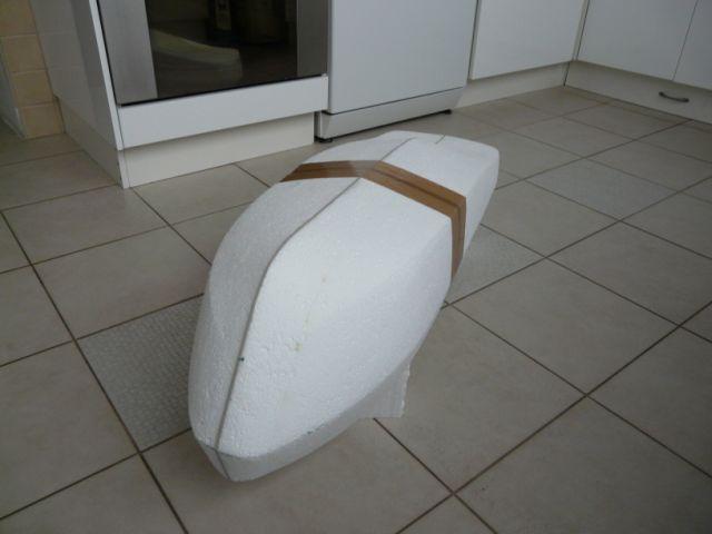

Druhý večer:
Podľa plánu som vyrobil z transparentnej fólie ešte šablónu pôdorysu lode ( polovicu trupu) . Na fóliu som si nakreslil priebh všetký dôležitých línii trupu ( najvačšia šírka, borty, línie dna).
Podľa šablóny som na polytyrénový blok nakreslil pôdorys, nahrubo orezal nožom a obrúsil do pôdorysného tvaru.
Podobným spôsobom som na bokorysnej transparentnej šablone nakreslil dôležité línie viditeľné na pláne z boku lode a preniesol na polystyrénový blok.
Zo šablóny postupne odstrihávam nožničkami "nepotrebné časti nákresov" a tak postupne vynášam línie na polystyrénový blok a odbrusujem.
Na záver to chcelo trochu fantázie, sochárčiny a hrubý šmirgel nalepený na drevenom hranole.
Dôležité je udržať plynulosť línii a súmernosť trupu.
Na snímkach je prakticky hotové polystyrénové kopyto vedľa môjho rozostavaného Smit Denemarken (1/33, cca 80 cm).
Koniec druhej seansy :)

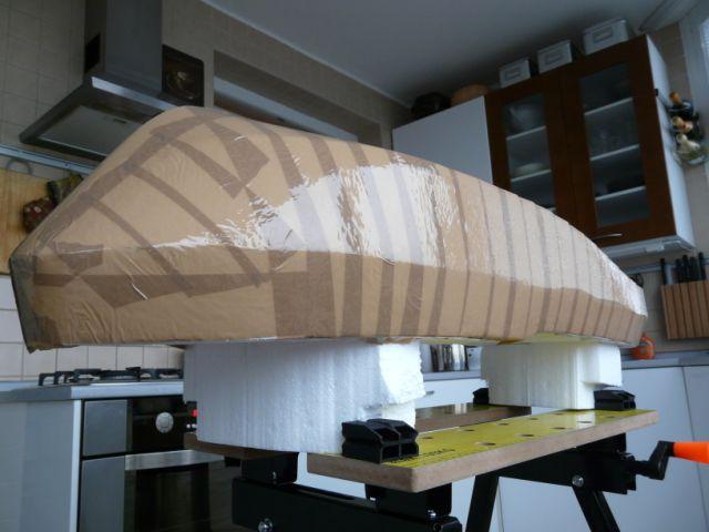

Tretí , ale tentoraz nie večer, ale doobeda. Našťastie nikto nebol doma, takže som stihol zahladiť stopy :D
Za denného svetla som si pozrel, čo som to večer vlastne "vyrobil".
Našťastie veľa dobrusovania nebolo. Kopyto som nalepil Purexom na dva dočasné "podstavce".
Keďže zámerom bolo, polystyrén z budúceho laminátového trupu vybrať von, nasledovalo polepenie trupu baliacou páskou ( PVC), ktorá mala súžiť ako separátor.
S polepovania páskou netreba myslím robiť veľkú vedu. Dôležité je aby sa prekrývala, jemné "faldíky" podľa mňa nie sú na závadu.
Nachystal som si pomôcky na laminovanie. Ako živicu som použil staré zásoby epoxidovej CHS 1500, čo je laminovacia živica. Epoxid 1200 je veľmi hustý a predovštkým to nie je laminovacia živica, ale lepidlo a preto ho vrelo neodporúčam. V súčasnosti sú dostupné laminovacie živice Letoxit a podobne, ktoré sú ešte podstatne lepšie, ako 1500, najmä preto že sú ešte redšie, čo je výhod pri spracovaní a výsledný laminát je ešte kvalitnejší a tvrdší.
Gumové rukavice tiež opdporúčam použiť. Alergická reakcia nie je až taká sranda.
Ďalší postup je viacmenej štandartný, a bol tu viac krát popísaný.
Použité boli tri vrstvy keprovej tkaniny 120 g/m2.
Všetky vrstvy boli kladené " za čerstva" tzn. bez vytvrdnutia predchádzajúcej vrstvy.
Tkanina bola položená diagonálne na os trupu, aby sa ľahšie ohýbala cez hrany.
Nastrihávanie tkaniny bolo nutné na špici a na zrkadle lode.
Po čiastočnom zatvrdnutí laminátu ( cca 3- 4 hodiny) nasledovalo orezanie bortu nožom.
Keď ešte nie je epoxid celkom vytvrdnutý ide to pomerne ľahko.
A je prakticky hotovo ...
Olaminovanie mi trvalo cca 2 hodiny.

Stačí mi na polystyrénové jadro ako separátor namiesto lepiacej pásky použiť duvilax a papier v dvoch vrstvách. Čítal som že sa to aj takto robieva ale pre istotu by som sa chcel v tom utvrdiť že je to bezpečné. Živica leptá polystyrén a polystyrénové jadro už nebudem potrebovať. Ďakujem
Příspěvky: 2634
Bydliště: Třinec
Re: Laminátový trup na polystyrenove jadro ...
Příspěvek od SH »
ano, stačí.
