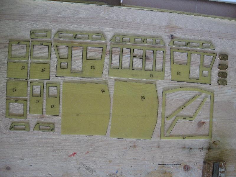

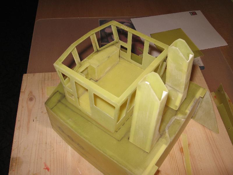

Děkuji za podporu všem dobrým opravdovým modelářům. A reagovat budu pouze na otázky zaměřené k tomuto modelu. Zároveň se všem omlouvám za slengové názvy materiálů, neboť nejsem profesionální modelář ale pouze amatér. Své modely stavím pro potěšení ané pro krytiky . Samozřejmě si udělám dostatek času a doplním po návodu z vlákna DDG51 od Radka.https://forum.mo-na-ko.cz/portal/img/gallery/554_1231694869.jpgToto byl začátek stavby : dodanej trup v perfektní kvalitě, deskový laminát, překreslení dílů dle plánů lihovou fixkou a následně střihání nůžkami na plech , vyřezání lupénkou a zbytek pilník a smirkový papír . Je to první pokus o vložení obrázku tak snad se to povede.

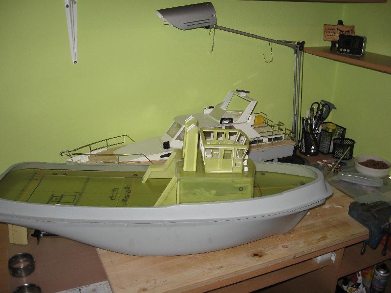

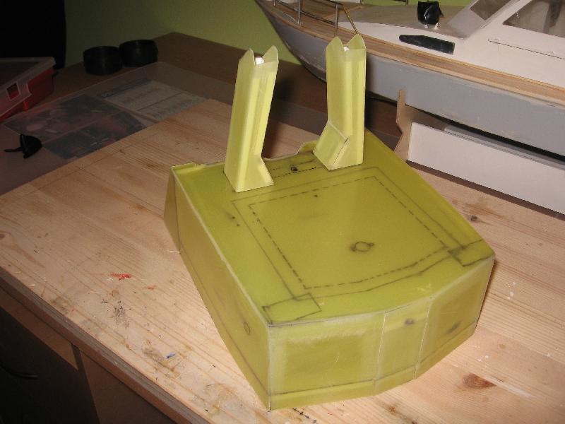

Stavba v měřítku 1:33 , použít laminát 0,5 , trup od dobrého modeláře DDG 51 , začátek stavby spodní nástavby a komínů.

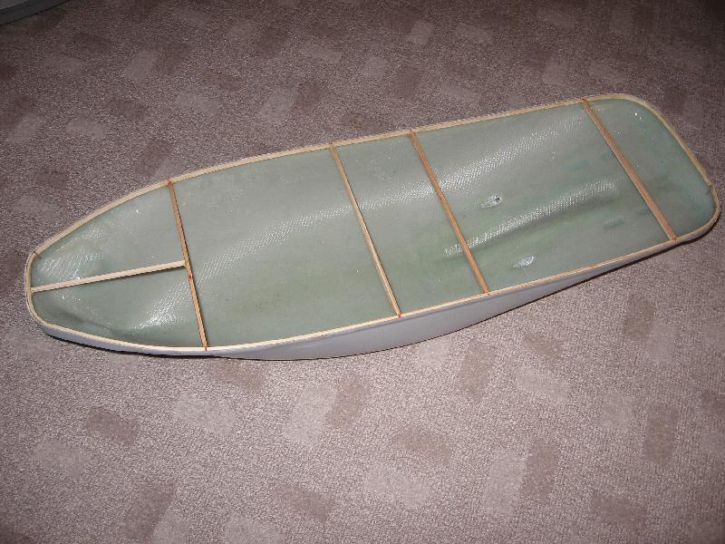

Úprava a hlavně vyztužení trupu před zalícováním paluby , která bude z laminátové desky.
Dřevěné díly je třeba natřít epoxidem aby do budoucna nedošlo k navlhnutí a následnému kroucení. Nosníky je před použitím třeba namočit tak na dvě až tři hodiny do vody, krásně zmněknou. Následně je přikolíkovat kolek vnitřního okraje trupu a nechat alespoň tři dny schnout. Zdrsnit kraj trupu a přilepit epoxidem.

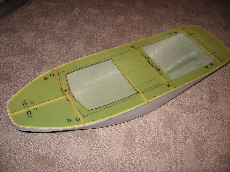

lícování samotné paluby na připravený trup , zatím nelepeno. Napřed je zapotřebí zabudovat lodní hřídel nejlépe s přírubou, následně mechaniku od kormidel.

Re: SMIT NEDERLAND
z laminátu jsem vystřihnul nůžkama na plech další předkreslené díly a otvory vyřezal lupénkovou pilkou. Je to řezání poměrně pracné a hlavně se rychle tupí pilové plátky od skelných vláken . Dostal jsem dobrou radu - vyvrtat co se dá a následně dobrým pilníkem dopilovat a pak jemnáý smirek na začištění.

tak tohle je výsledk předešlého obrazu. Jednalo se vrchní část nástavby , vše je lepeno sekundovým hustým lepidlem za podpory aktivátoru. Spoje je třeba před lepením obrousit od lesklé vrstvy , jinak by lepidlo nedrželo pevně. Osobně se snažím přebrušovat celé díly.

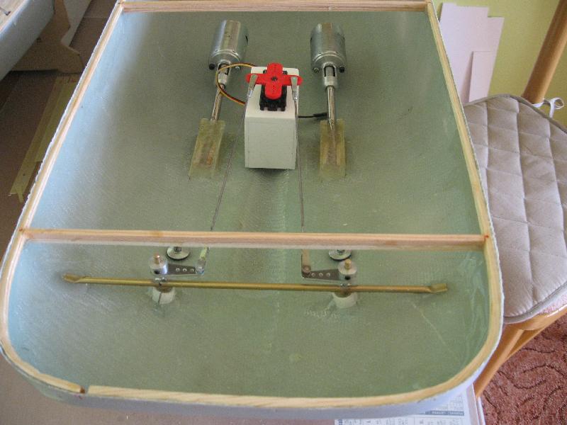

již zmíněná vpříprava v samotném trupu, vlepené hřídele pro "600" motory, pozdra kormidel a servo zatím bez uložení

připravené uložení pro servo na kormidla
Re: SMIT NEDERLAND
plně funkční kormidla , vše přilepeno již k trupu. Kortovky jsou navíc přišroubovány šroubky M3 ze vnitřku trupu tak aby pevně drželi v případě nárazu lodi o dno ve vodních tocích
