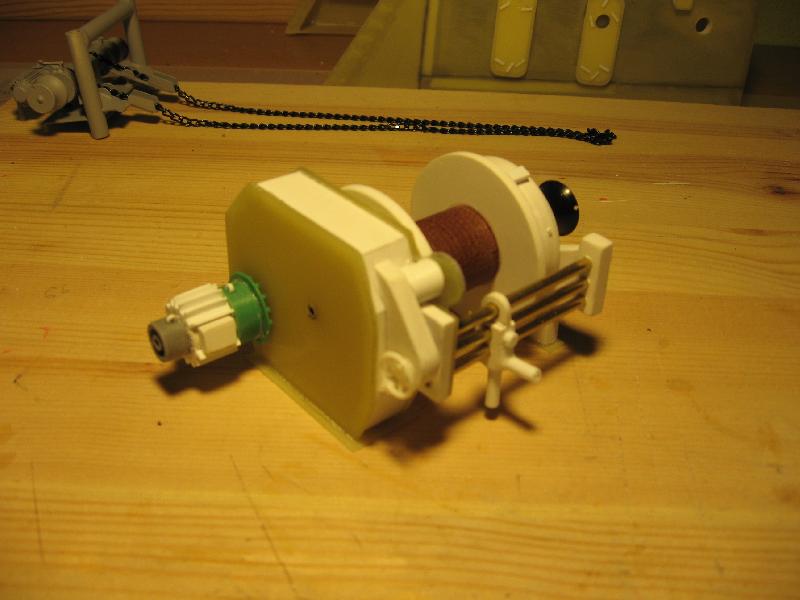

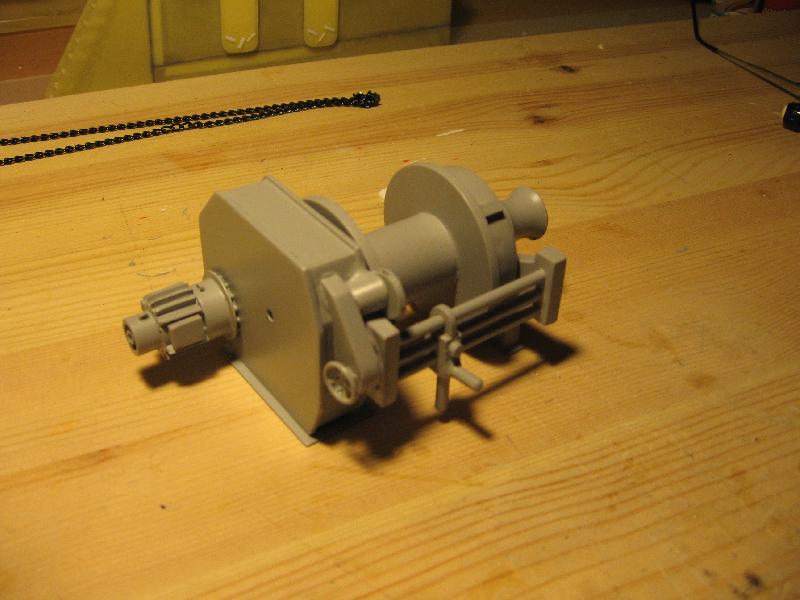

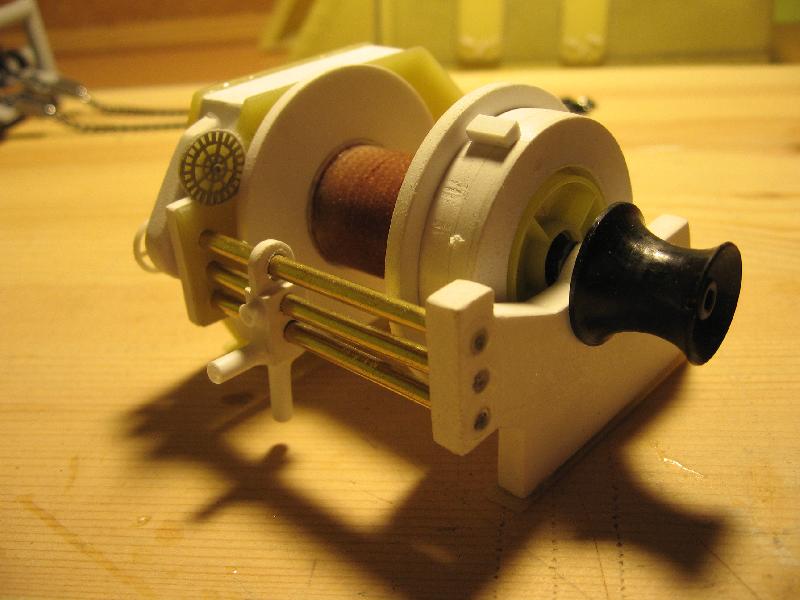

Skoro dokončený hlavní naviják, chybý nástřik základní barvou a následné namotání lana
Inkoust
Příspěvky: 208
Registrován: pát pro 21, 2007 20:40
Re: SMIT NEDERLAND
Příspěvek od Inkoust »
Pohled na naviják ze strany od elektromotoru.
Inkoust
Příspěvky: 208
Re: SMIT NEDERLAND

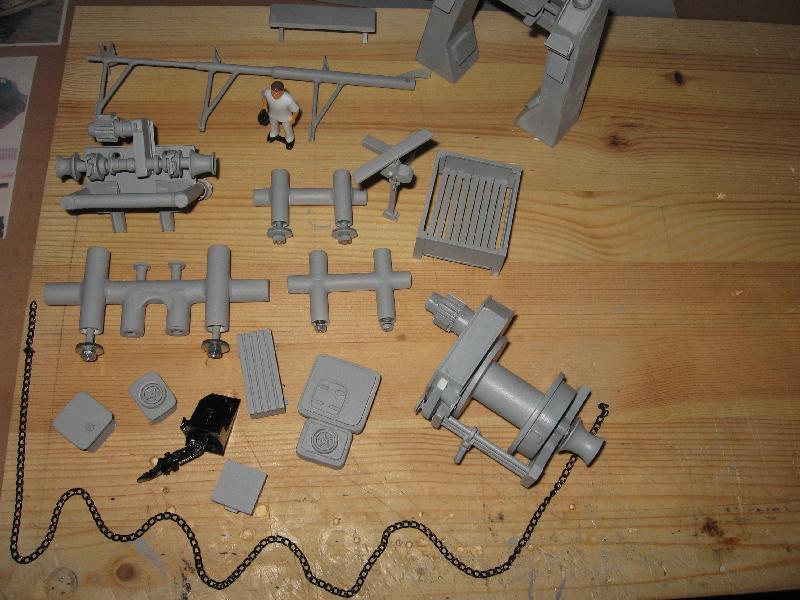

Nastříkaný navijak v základní barvě , bude následovat nástřik kytem a barva
Inkoust
Příspěvky: 208
Re: SMIT NEDERLAND

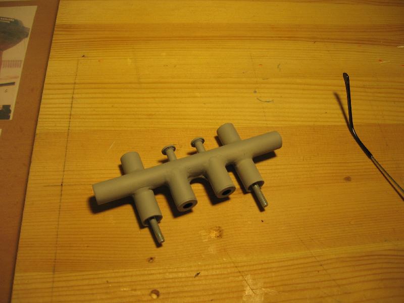

Dokončenej velkej úvazník k hlavnímu navijáku na remorkéru

pohled na hotové doplňky k remorkéru. Úvazníky jsou vyztuženy šrouby zalitými v epoxidu, tak aby se dali přišroubovat k palubě. Zatím chybí boční úvazníky a ochrané vzpěry na zádi pod lana od navijáku. Veškeré díry mám již v palubě vyvrtány.

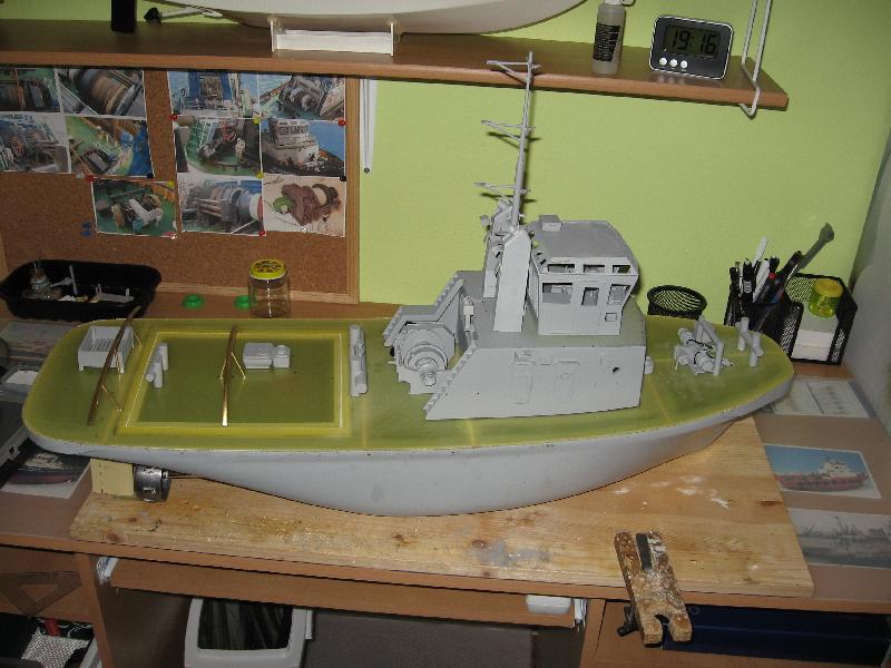

Čas od času si nástavbu a doplňky postavím na palubu abych potěšil oko. Na předchozích fotkách jsou doplňky hotové.

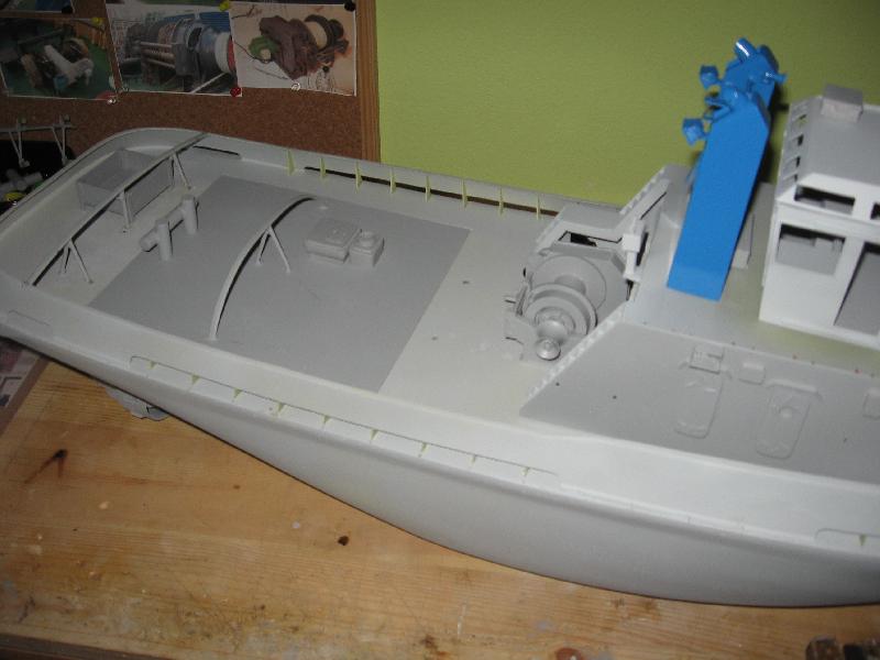

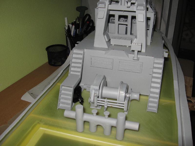

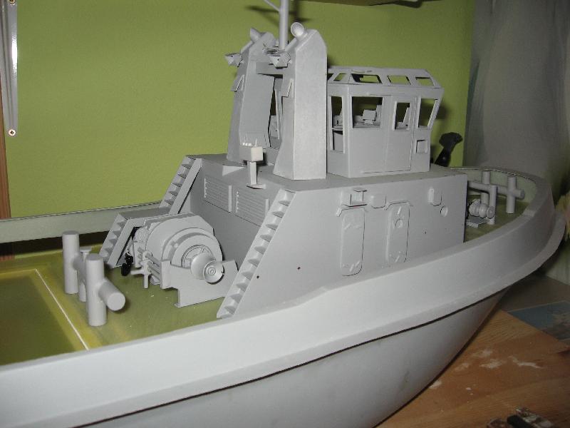

Přední naviják a přední úvazník jsem už přišrouboval k zatím nepřilepené palubě.
Inkoust
Příspěvky: 208
Re: SMIT NEDERLAND

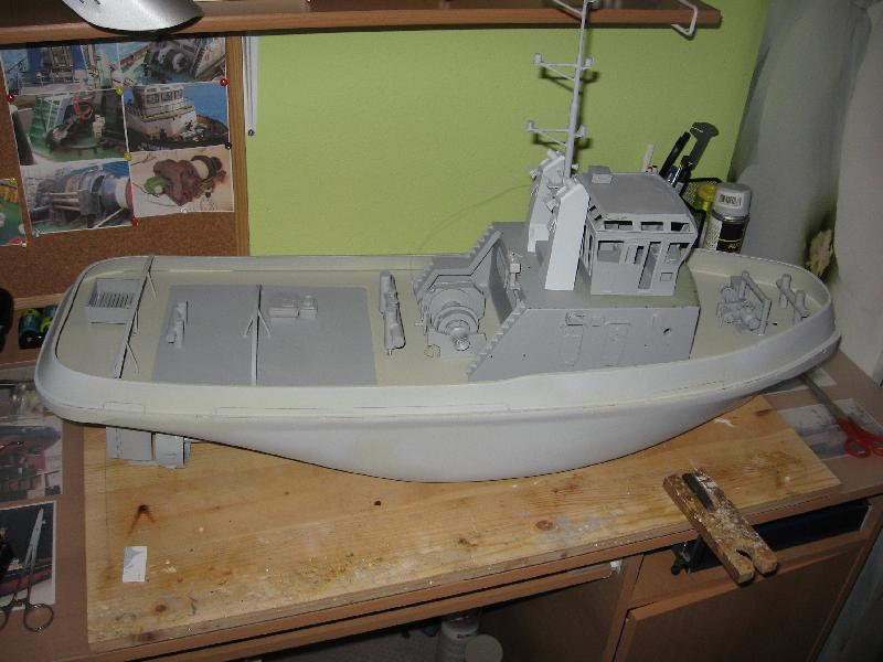

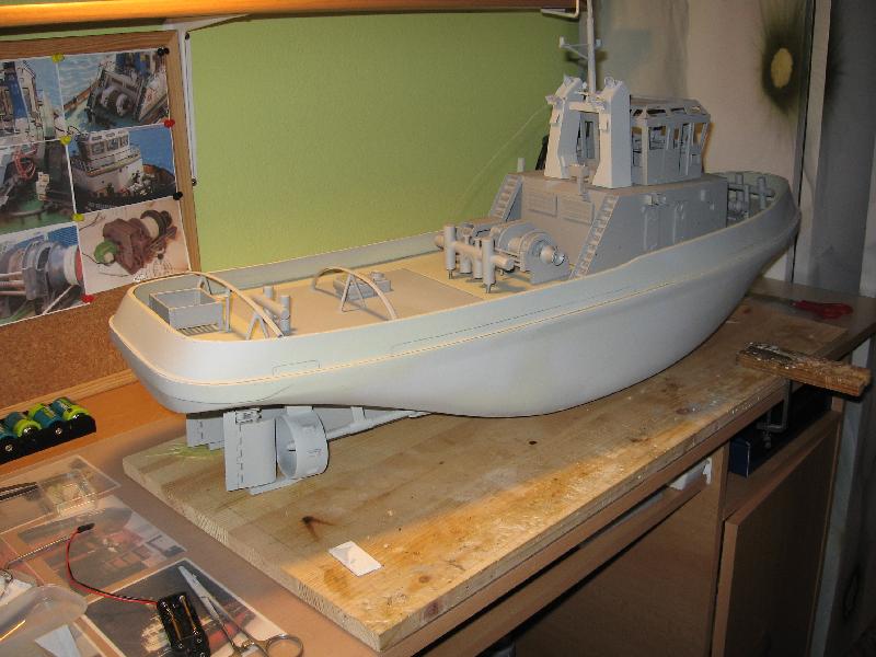

Boční pohled na nástavby a hlavní naviják, bort i paluba remorkéru zatím nejsou přilepeny. Paluba je zalícovaná , ale bort je zatím bez úpravy.
Inkoust
Příspěvky: 208
Re: SMIT NEDERLAND

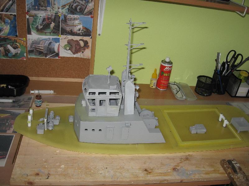

Umístění navijákua hlavního úvazníku na palubě lodi. Hlavní úvazník má v sobě šrouby M4 a je přišroubován k balubě pro případ účasti na TT
Inkoust
Příspěvky: 208
Re: SMIT NEDERLAND
Celkový pohled na rozmístění detajlů na palubě. Bort zatím není upraven a je mimo loď. Po přilepení paluby dojde na něj.

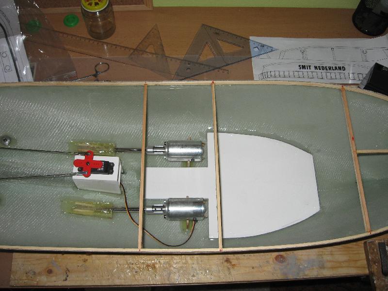

Vlepená výztuž dna remorkéru z ABS plastu pro držení dvou akumulátorů, lepeno epoxidem

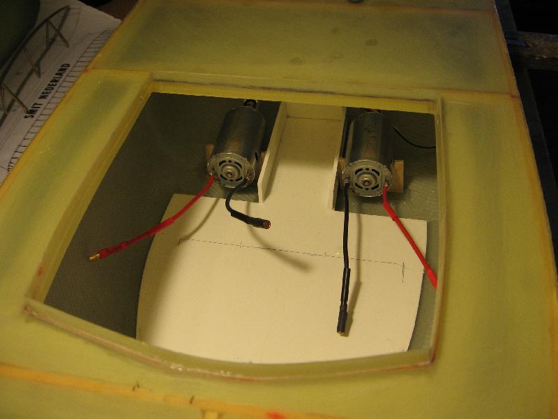

Jsou přiletovány kabely u motorů protože po přilepení paluby je do trupu ztížený přístup. Proto je zapotřebí si všechno řádně připravit a odzkoušet.

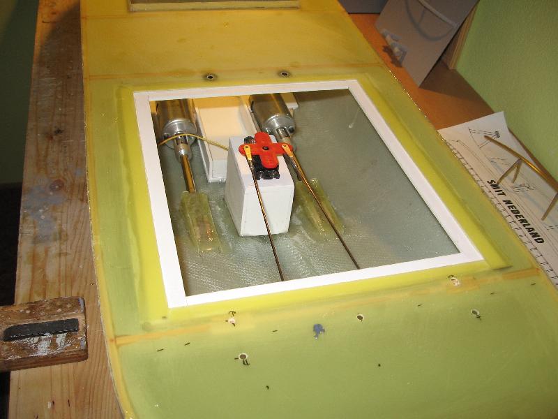

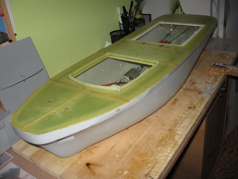

Pohled do podpalubí od zadní části na servo pro kormidlo . Paluba je již přilepena epoxidem.
Inkoust
Příspěvky: 208
Re: SMIT NEDERLAND

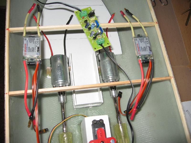

Pohled do podpalubí v místech nástavby na motory - 2x 600.
Mezi motory je držení - obruba pro jeden akumulátor na stojato a druhý bude kolmo před ním na ležato.
Inkoust
Příspěvky: 208
Re: SMIT NEDERLAND
Celkový pohled na trup lodi s přilepenou palubou, zbývá zabrousit krale paluby, označit místa kde nebude bord přilepen k palubě, přebrousit jemným smirkem celou palubu pro lepší přilnavost barvy.

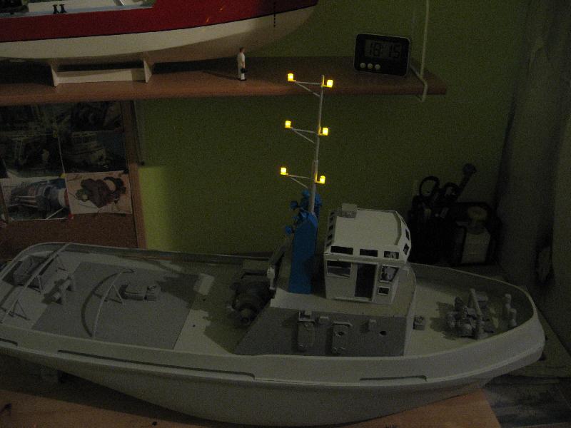

Konečně je přilepený bort na trupu, chybí proříznout otvory pro odtok vody z paluby, celá loď je v základní barvě a na stožáru jsou již plně funkční světla ( zatím obaleny izolepou) . Drát na osvětlení je použit smaltovaný ze staré kotvy elektromotorku .

Funkční světla na stožáru, zbývá úprava zabarvením černou černou barvou , komíny jsou nastříkány

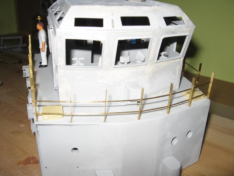

pohled na rozestavěné zábradlí od zadu
Inkoust
Příspěvky: 208
Re: SMIT NEDERLAND

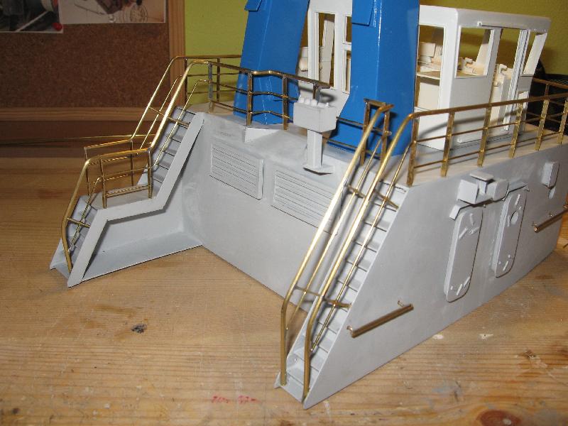

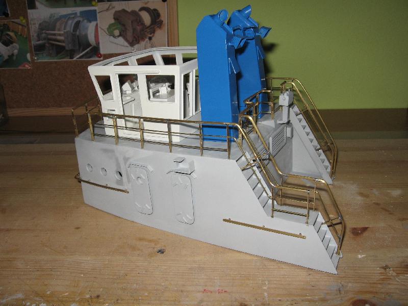

Zábradlí je z objednaných mosazných sloupků, částečně pájeno a zbytek lepeno . Použit mosazný drát o průměru 1 a 2 mm. Od kamaráda jsem dostal dobrou radu lepit lepidlem LOCTITE na kov - drží skvěle na kovu.

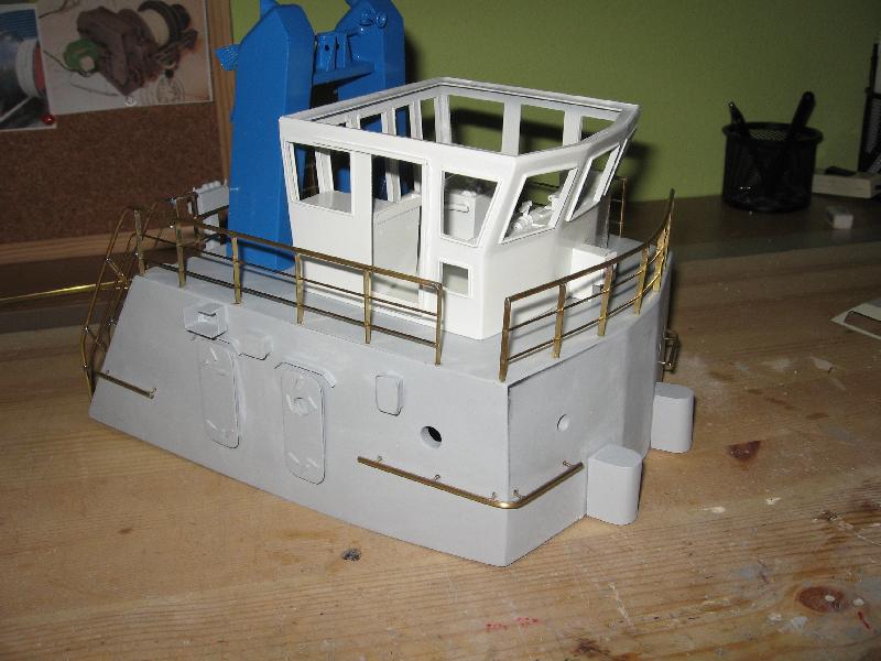

dokončené zábradlí pohled od zadu nástavby
Inkoust
Příspěvky: 208
Re: SMIT NEDERLAND
pohled z pravoboku na zábradlí
Inkoust
Příspěvky: 208
Re: SMIT NEDERLAND
pohled na levou stranu od zadu
