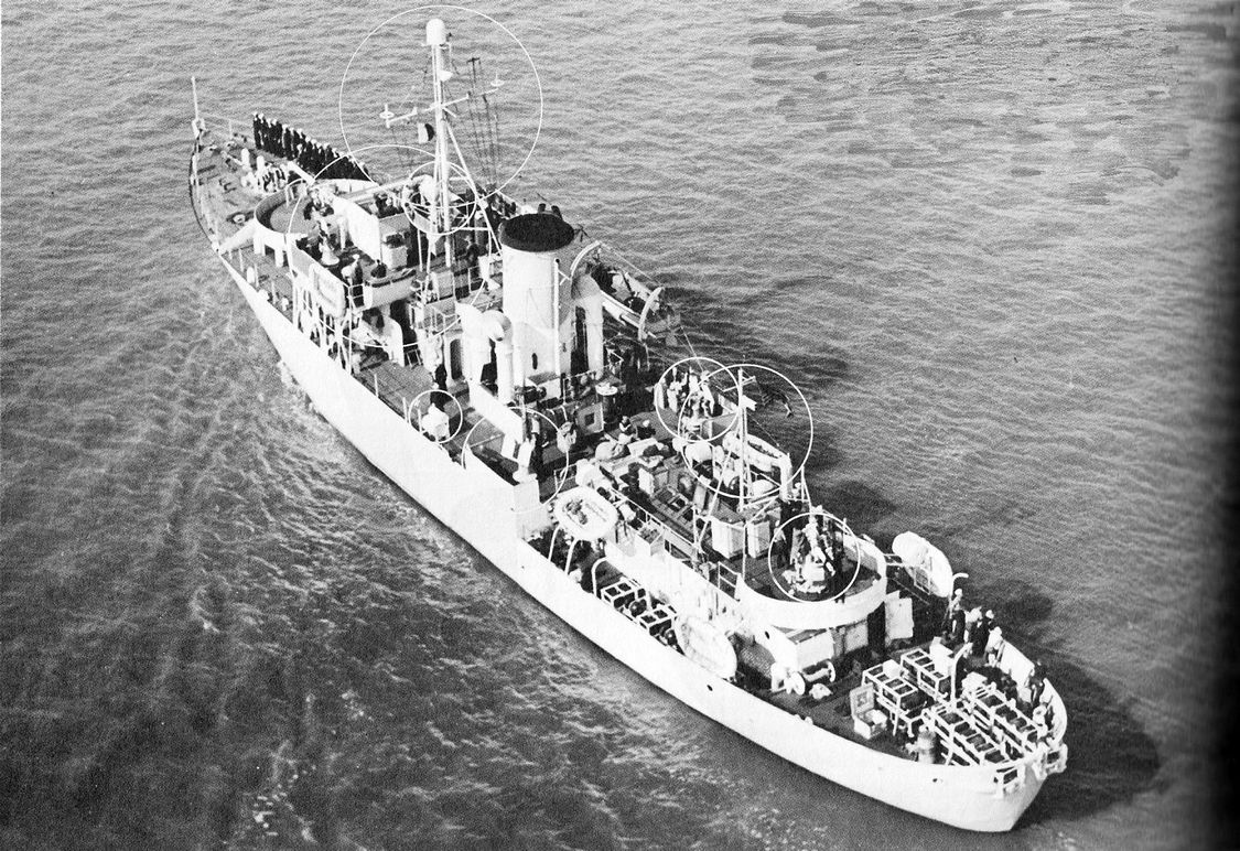

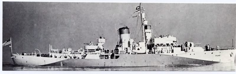

Protože stavební postup nejde tak rychle vrátím se zas na chvilku zpět ke stavebním podkladům.
Jak je vidět výše, prakticky přestavuji loď podle mizerné fotky levoboku, na které jsou rozeznatelné pouze základní věci a pak je otázka, zda něco nebylo válečným cenzorem vyretušováno (zakryto). Běžnou praxí v tom nejjednodušším stavu bylo zakrývání plachtou klíčových komponent (obvykle radar nebo některé zbraně), případně úpravy fotografií. Naštěstí lze mnoho věcí převzít ze sesterských lodí, které byly viditelně přestavovány podle stejných základních plánů, ale i tak se liší. Nejbližšími jsou pak tedy USS Surprise PG-63 a USS Spry PG-64.
ObrázekObrázek
Obě mají i poměrně detailní fotografie.
Například na těchto dvou fotografiích je vidět rozdíl v platformě zadního třípalcového děla (platforma sedí přímo na strojovně vs. platforma sedí na podporách), umístění Oerlikonu 3 a 4, a s tím se váže i způsob zakončení zvýšené paluby. A tak dále. Každá z těch lodí to má krapet jinak, stejně tak Saucy. Takže pokud vezmu kousek od jedné a kousek od druhé, složím tak dohromady tu třetí – Saucy.
Mimochodem, nestavím maketu, takže mě omluvte, ale to co nenajdu na fotkách je moje představivost :D

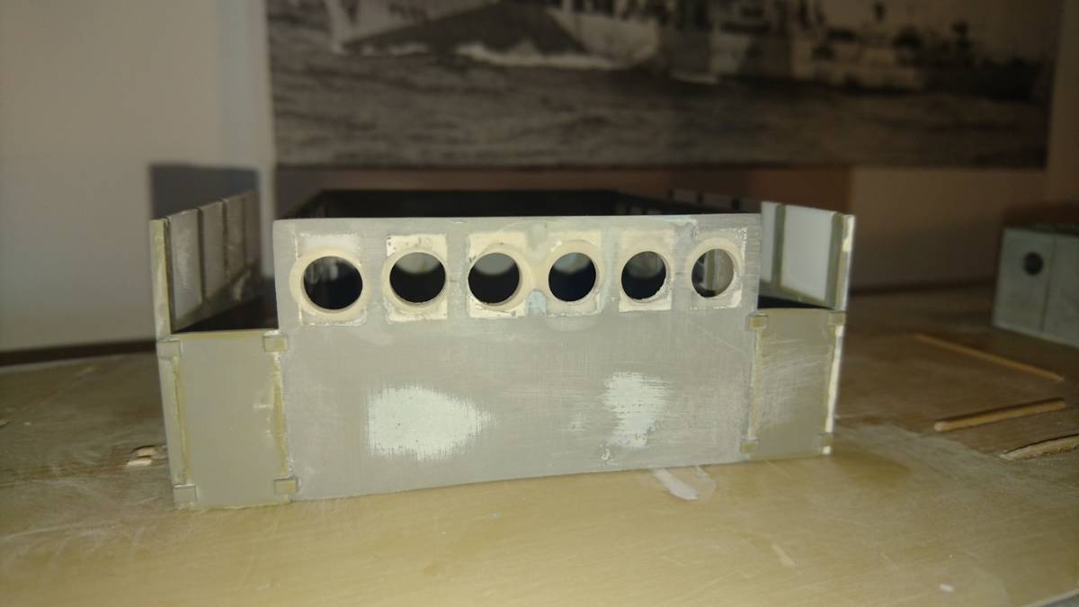

Vlastně to je jednodušší než si myslíš. Většinu věcí si totiž určuješ sám :)
Vysvětlím na příkladu. Tohle dobou zrovna pracuju na kabině kormidelníka. Britové mají 6 obdélníkových oken. Amíci používají kulatá okna, ale nikde na fotce není vidět přesný počet. Tak jsem se koukl na fotky a poměrem velikosti oken s mezerami vůči šířce kabiny jsem odhadnul, že tam může být 6 nebo 7 kulatých okýnek. Tak jsem se rozhodl pro 6... spočítal jsem si, že se tam mohou vejít okýnka o průměru 8mm. Udělal jsem je. Ale zdály se mě moc velký při porovnání s fotkou. Tak jsem to zatmelil a udělal okýnka 7mm průměr. A s tím jsem spokojen.
Takhle to funguje asi u všeho. Uděláš něco, koukneš zda se ti to líbí a zda to má zhruba podobu proti fotce a jdeš dál. Výhoda je, že tenhle typ lodi poměrně znám.
Rozdíl stavby nového modelu ze stavbnice proti přestavbě není tak velký. U nového modelu řešíš celý pohon, kormidlo a vše (+ cena modelu), u přestavby zas jak co nejvíce odstranit starou barvu. Zbytek je stejný. Uříznout to co se nehodí a dodělat co ve stavebnici není. Tmel a brusný papír jsou tví největší přátelé.
Ohledně použitých materiálů pro stavbu - v MPM nebo i jiných modelářstvích se dá v klidu sednat 1mm pvc deska. Mám ještě 0,5mm a 0,3mm na některé věci, ale ta 1mm vede. Na kabinky a podobně, dobře se to lepí a tmelí. Tmel používám v tubě od revellu na plastové modely, ale rád se láme. A pak dvousložkovou epoxy plastelínu. Ta je geniální. Drží výtečně, brousí se taky dobře. A pak lepidla na plasty a taky klasika vteřiňák.

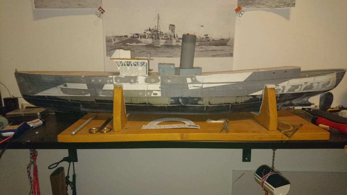

Takže postup několika dní je poměrný volnému času. Pracuje se stále na hrubé stavbě trupu, především na prodloužené zvýšené palubě. Tady obecně bylo poměrně dost práce, protože je zapotřebí zajistit podobu z fotografie a také rozebíratelnost – leze se tudy do trupu, takže jsem ladil slícování. Nedopadlo to úplně ideálně, avšak ještě v mezích tolerance mé ne-makety….

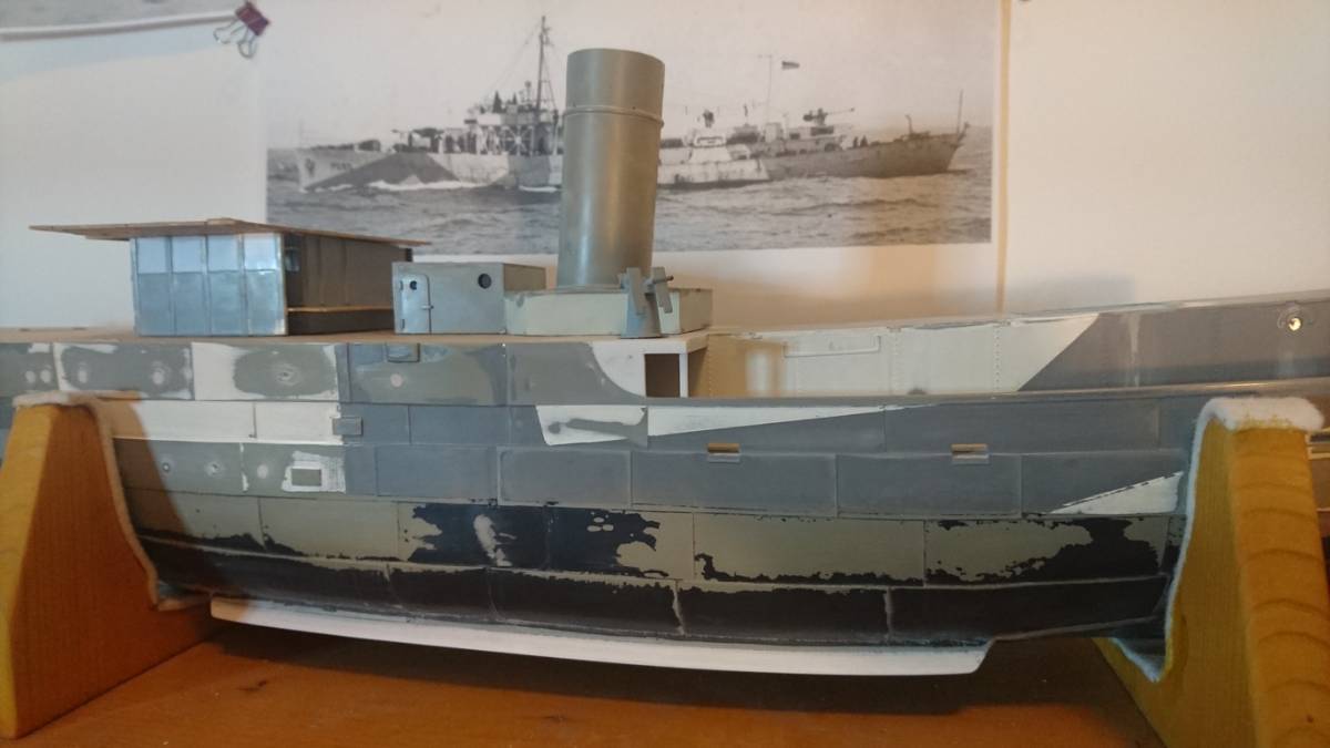

Zde je vidět upravené zakončení zvýšené paluby. Na místě Oerlikonu z modelu se pak bude nacházet jiný, krapet propracovanější...
Další z drobných detailů je například posunutí lanových průvlaků skrze bort (od pacholat) více dozadu. A také jejich orámování. Ostatně celá záď modelu z dílny Revellu a jejího předchůdce je dost zmršená. Je dosti úzká a špičatá. Revell toto nenapravil ani v super-truper stavebnici korvety v 1:144. Tam je záď zase velmi hranatá – ta byla používána především u variant vybavených zařízením na vyhledávání a likvidaci min. A tou Snowberry (na kterou je stavební návod) nikdy nebyla. Bohužel úpravy stavebnice by byly tak rozsáhlé, že se mě do toho prostě nechce.

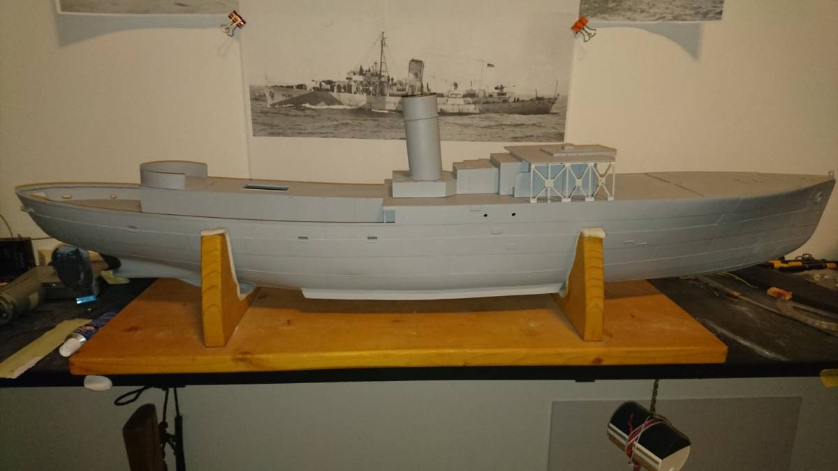

Udělat šedou loď je snadné. Teď přijde na řadu finální barva a detaily.....
