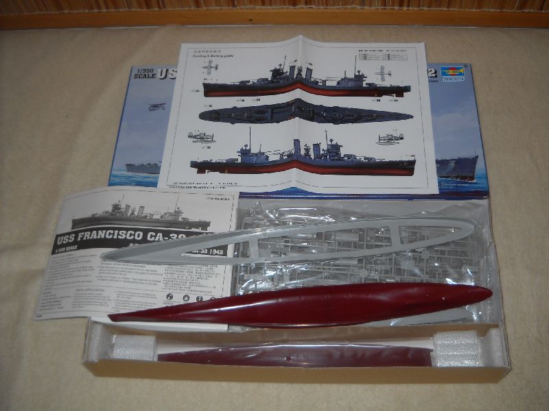

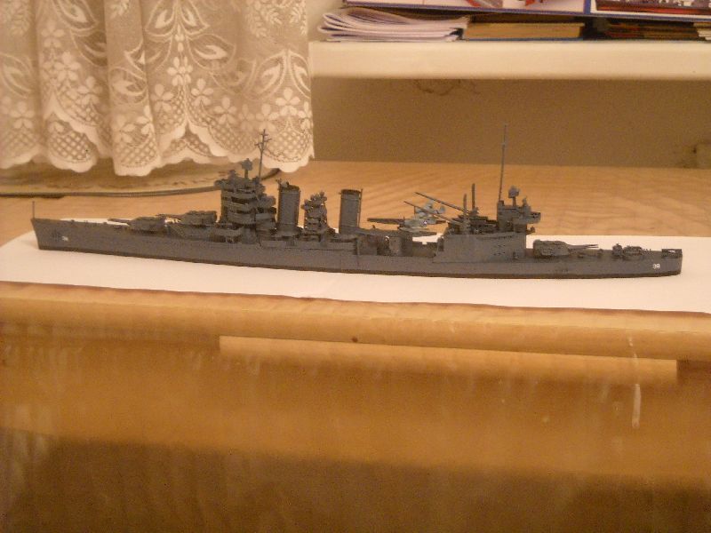

Další přírůstek do mé miniaturní válečné flotily a zároveň poslední kousek ze starých domácích skladových zásob z období před mou poslední dlouhou modelářskou tvůrčí pauzou. Adaptace plastikové stavebnice křižníku z období 2. sv. v. (1:350, Trumpeter) na RC plovoucí model.
Re: USS San Francisco (CA-38)
Již dlouhá léta se zajímám o historické válečné lodě a jejich modely. Můj velký koníček odstartoval na počátku 90. let minulého století, kdy jsem ještě jako kluk hltal čtivé publikace Miloše Hubáčka pojednávající o námořních bojích v Pacifiku během 2. sv. války. Kromě řady dalších plavidel účastnících se tohoto konfliktu si mou zvláštní oblibu získaly americké těžké křižníky třídy New Orleans. Sedm těchto lodí bylo postaveno před válkou a při jejím vypuknutí část z nich sloužila v Atlantiku. Na tomto bojišti však nakonec zůstala pouze Tuscaloosa (CA-37), zatímco další křižníky se posléze přesunuly posílit Pacifické loďstvo (v jehož sestavě již zbylé sesterské lodě působily). Hned v průběhu roku 1942 se tyto křižníky zúčastnily řady těžkých bitev. Na počátku bojů o Guadalcanal došlo během jediné noční bitvy (u ostrova Savo 9. 8. 1942) k tragické ztrátě hned tří plavidel uvedené třídy (Astoria CA-34, Quincy CA-39, Vincennes CA-44). Zbylé lodě (New Orleans CA-32, Minneapolis CA-36, San Francisco CA-38) se však v dalších bojích osvědčily a úspěšně přežily vážná poškození z dalších nočních bitev u Guadalcanalu. V následujících letech pak spolehlivě sloužily při doprovodu svazů letadlových lodí a při podpoře vyloďovacích operací. Po válce byly vyřazeny ze služby a rozebrány.

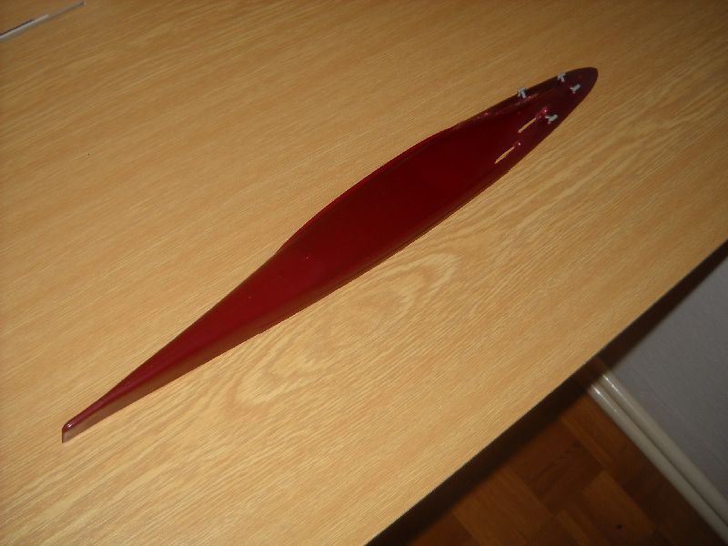

Od počátku jsem si samozřejmě přál kit postavit jako RC plovoucí, nicméně jsem plně nedocenil obtíže s tím spojené. Na první pohled se to nemusí zdát, když je model ve stejném měřítku (1:350), jako dříve úspěšně postavená Musaši https://www.mo-na-ko.cz/lode-Musashi.htm. Jenže mezi obří bitevní lodí a subtilním křižníkem leží obrovská propast (jeho modelový výtlak dokonce vychází menší než u nedávno dokončené mini Arizony). To jsem si naplno uvědomil na jaře 2014, kdy jsem se pustil do předběžné projektové přípravy a začal kalkulovat. Jestliže Musaši poskytovala prostoru i výtlaku nadbytek, štíhlý trup křižníku se naopak ukázal být uvnitř ještě stísněnější, než jsem si původně představoval. Kromě omezeného výtlaku mi dělala starost též stabilita.

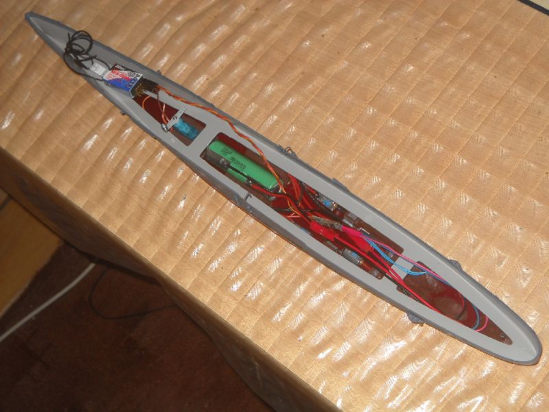

První problém nastal se šrouby. Maketové čtyři (obvyklé pro větší plavidla té doby) jsem v dané velikosti pro sebe shledal jako obtížně proveditelné. Uvažoval jsem tedy o nemaketové redukci na jednošroubou konfiguraci. Nicméně jsem s takovým řešením nebyl plně ztotožněn a opakovaně se vracel k úvahám o nejvhodnější koncepci pohonu. Dosud v tom není zcela jasno a definitivní řešení přijde až při dostavbě modelu.
Co se týče elektroniky, miniaturní přijímač byl naštěstí po ruce, servo by bylo třeba také co nejmenší, což není problém, dneska už tyto věci stojí pár korun. Hlavní starosti mi však způsobil výběr akumulátoru a regulátoru. Původně jsem chtěl do modelu využít dvoučlánek lionek, co mi zbyl po letadlu a v posledních letech jsem pro něj neměl práci. Nicméně předběžná rozvaha výtlaku naznačila, že by loď zřejmě byla přetížená a navíc jsem nenašel vhodný miniaturní regulátor (jedině DSYS MDD4, ten byl ovšem pouze na jednočlánek). V tomto stadiu jsem se v roce 2014 zasekl a projekt opět na dalších pár let zakonzervoval.

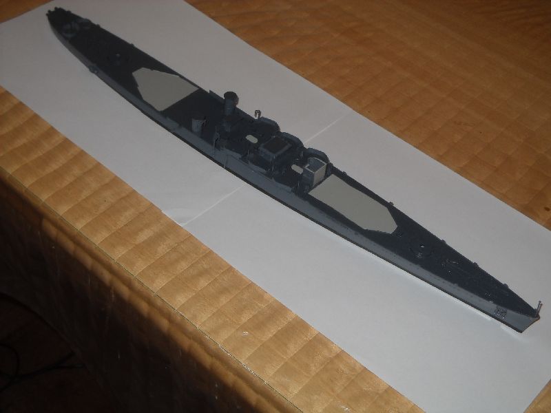

Dalším významným problémem řešeným v roce 2017 byla kamufláž. Nátěr modelu jsem zamýšlel provést obdobně jako na Musaši (tedy štětec, na stříkání nejsem vybavený). U funkčního modelu neřeším perfektní kvalitu. Hlavní otázkou se stal výběr vhodných odstínů. Model zachycuje křižník San Francisco v podobě z roku 1942, čemuž kromě původního nepřestavěného můstku a menšího počtu PL zbraní odpovídá rovněž tmavomodrá kamufláž vzoru Measure 21 (vertikální plochy 5-N Navy Blue a horizontální plochy včetně dřevěných palub 20-B Deck Blue). Stavebnice tohoto křižníku existuje i ve verzi z roku 1944 (ve vícebarevné kamufláži Measure 33), ale já preferoval podobu lodě z období, kdy se zúčastnila těch nejslavnějších námořních bitev. Bonusem je snazší tvorba jednolité kamufláže proti vícebarevné (více k problematice kamufláží viz. http://www.shipcamouflage.com/ ). Nicméně shánění správných barevných odstínů se ukázalo jako nečekaný oříšek. Barevné odstíny v návodu (Gunze) jsem shledal jako nevyhovující a tedy musel pátrat po něčem vhodnějším. Při studiu plastikářských DF jsem bohužel zjistil, že s barvami používanými US Navy jsou problémy. Já však nechtěl shánět těžko dostupné značky modelářských barev, ani správné odstíny složitě míchat. Snažil jsem se najít něco vyhovujícího v sortimentu Tamiya, ale neúspěšně. Nakonec jsem se rozhodl použít Gunze H56 a H54 (viz. https://www.cybermodeler.com/color/usn_matrix.shtml ). Zbytek zbarvení již bude bez potíží. Podhladinová část trupu vyzkoušený sprej Tamiya TS-33, různé detaily osvědčené akrylové Tamiya (XF).

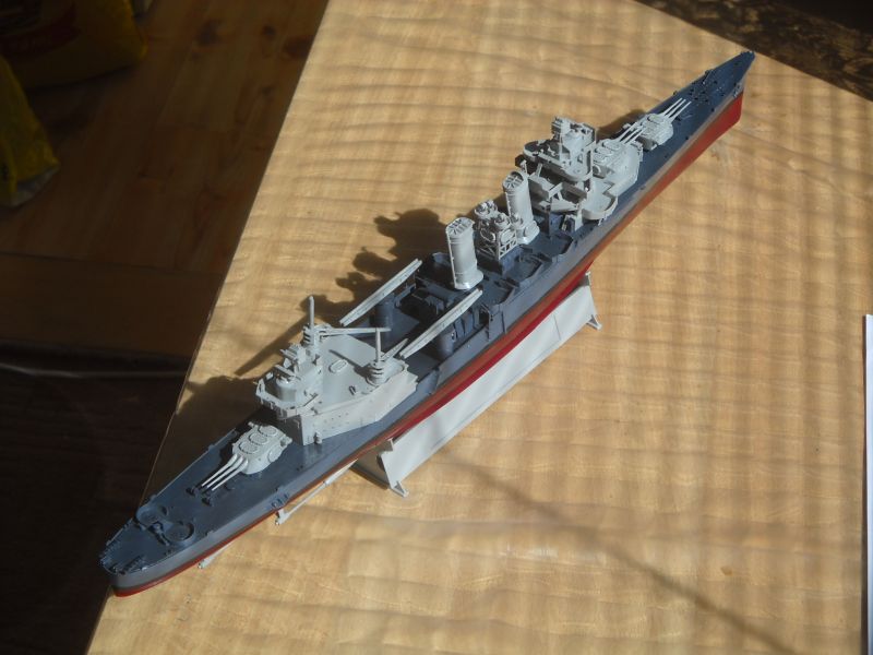

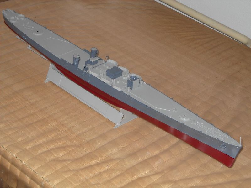

březen 2018
Vzhledem k vytíženosti dalšími projekty (viz. Arizona, Royal Oak, Bismarck) se vlastní stavba rozběhla až v březnu 2018. Zkušenosti z nedávných aktivit však přišly vhod a ušetřil jsem tak nejednu komplikaci a zdržení. Hlavním problémem je nutnost slepení trupu ze dvou částí (kvůli alternativní možnosti postavit model jako water-line). Provedení spoje mezi horním a spodním dílem (na čáře ponoru) znamená choulostivou záležitost, měl jsem obavy z vodotěsnosti. Po dlouhém váhání jsem se rozhodl spoj realizovat silikonem a to až po kompletaci a nabarvení obou částí trupu. Spodek plus funkční mechanismy jsem ponechal na závěr a nejprve jsem se pustil do sestavování a barvení horní části trupu, paluby a nástaveb. Pro přístup dovnitř trupu byla opět zvolena koncepce odnímání celé paluby s nástavbami (ve dvou kusech). Stavebnice je poměrně přesná, oba díly paluby na trup pasují dobře a nebyly třeba žádné úpravy.

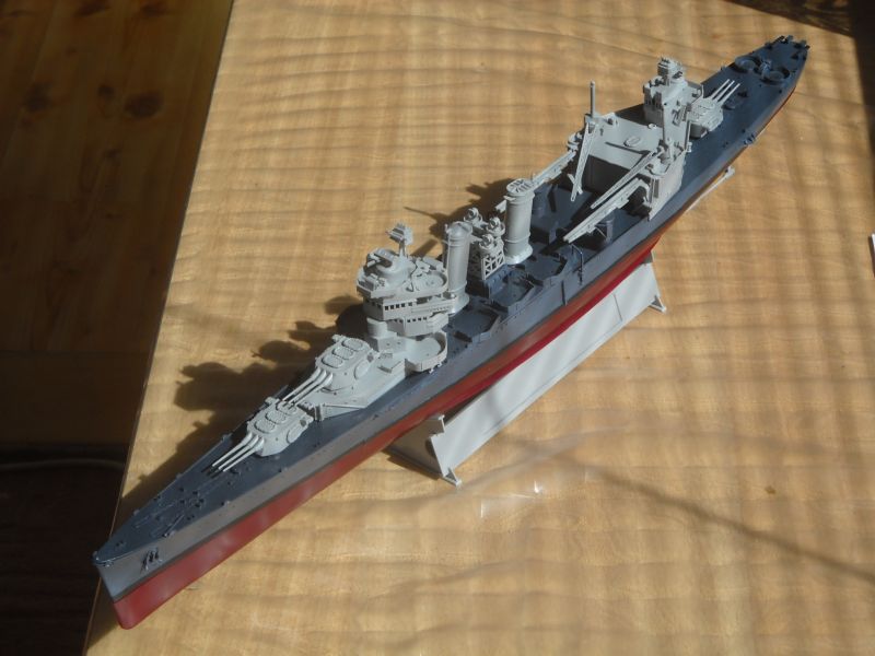

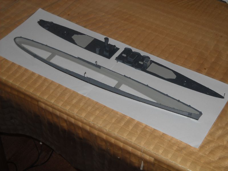

začátek dubna 2018
Stavba významně pokročila, nástavby jsou téměř hotové. Zatím však pouze naaranžované dohromady. Nyní je třeba jednotlivé podsestavy (plus některé detaily ještě v rámečcích) zvlášť nabarvit a poté vše definitivně sestavit. Plastové díly spojuji lepidlem na plastikové modely, na předem nabarvené díly používám gelové vteřinové lepidlo.

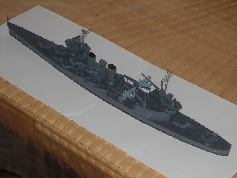

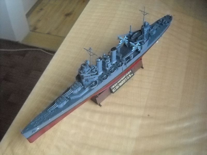

závěr dubna 2018

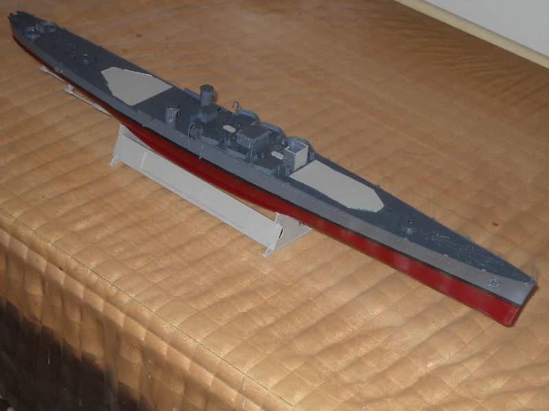

Dolepeno, dobarveno. Závěrem ještě aplikován nátěr matným lakem Vallejo (použité barvy Gunze jsou pololesklé a tak by kamufláž nepůsobila věrohodně). Vrchní část lodi je tedy zkompletovaná a nyní přichází čas na konstrukci strojovny.

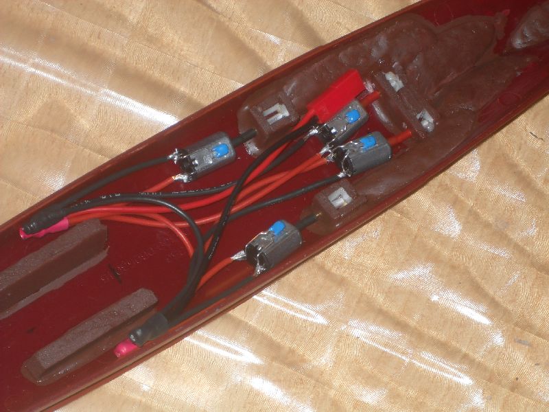

květen 2018

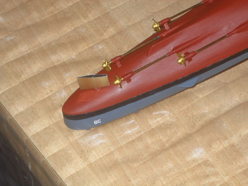

Zahájena konstrukce pohonu. Podařilo se mi sehnat vhodné miniaturní elektromotorky (GME), rozhodl jsem se tedy přeci jen zkusit realizovat všechny čtyři šrouby jako funkční, i když to přineslo komplikace navíc. Každá hřídel by měla být poháněna vlastním motorem napřímo, žádné převody apod.

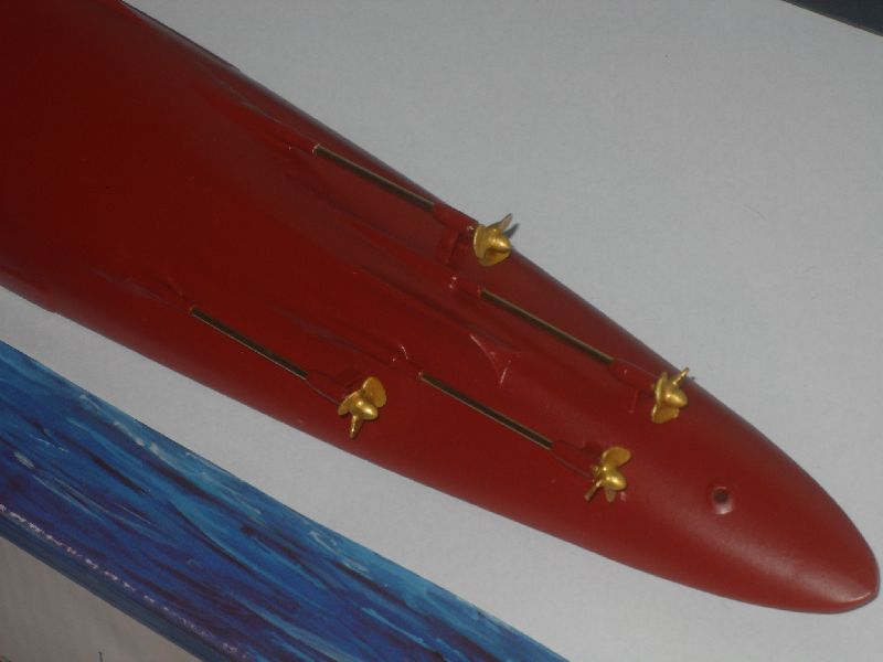

S hřídelemi nastal nečekaný problém. Chtěl jsem je zhotovit z nerezového drátu o průměru 1,6 mm (aby přesně pasovaly do otvorů v podpěrách). Jenže jsem zjistil, že drát v otvorech poněkud drhne (minimální vůle) a navíc ani není přesně rovný. Musel jsem tak shánět náhradu, což mi způsobilo prodlení stavby. Nakonec jsem použil mosazný drát o průměru 1,5 mm (mírná vůle v pouzdrech, protáčí se dostatečně volně bez nadměrného tření). Hřídele jsem zkoušel nabarvit dle podkladů ze stavebnice (zřejmě je to tak správnější a pravděpodobnější, bez povrchové úpravy by ocelové hřídele skutečných lodí ve slané vodě snadno korodovaly). Nicméně to nedělalo dobře (drhnutí), tedy jsem barvu opět odstranil a hřídele zůstanou holé v přírodní barvě. Což je možná méně maketové, ale více funkční. Šrouby o průměru 10 mm jsem vzal z vlastní stavebnice (nejsnazší možnost). Otázkou je provozní odolnost a životnost (materiál polystyren, jako celý model), případně by bylo třeba v budoucnu vyřešit jinak.
Průchodky trupem (pouzdra) zhotoveny z hliníkových trubiček. Jejich přesná instalace byla kritickou operací. Bohužel se to neobešlo bez větších zásahů do trupu (úhel průniku dnem je dost ostrý, tedy jsem nedokázal decentně navrtat, ale musel dělat delší zářezy a poté rozsáhleji zatmelit a zabrousit). Pouzdra hřídelí byla do trupu usazena a utěsněna pomocí epoxidové plastelíny. Obdobně trubička pro hřídel kormidla. Takto osazená spodní část trupu byla nastříkána barvou (přitom došlo k dalšímu zpoždění, když mi vprostřed práce došel sprej a pár dní trvalo, než jsem sehnal nový).
polovina června 2018

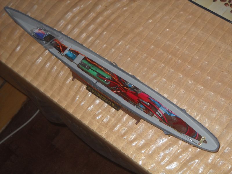

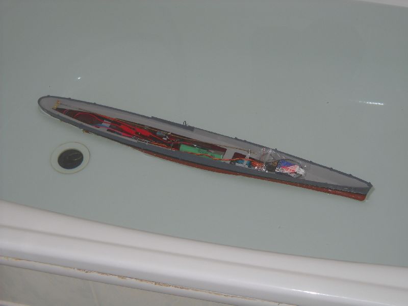

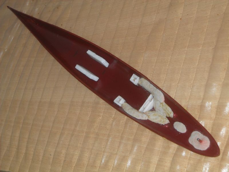

Instalace pohonu. V rámci dokončení hřídelí byly uvnitř trupu sestaveny těsnicí komůrky z „tacpronu“ (jako mazání hřídelí používám u malých lodí lékařskou vazelínu). Vprostřed trupu bylo zhotoveno z XPS uložení pro pohonný akumulátor (Li-Ion, velikost 18650, kapacita 2200 mAh) a v přídi taktéž z XPS usazení pro servo kormidla.
Elektromotorky jsou na dně trupu přichyceny oboustrannou lepicí páskou (pružné a v případě potřeby snadno rozebíratelné spojení), spojky hřídelí jsou z kabelových bužírek. Konfigurace motorů je obdobná jako u strojů na skutečném plavidle (vnější hřídele pohání přední pár, vnitřní zadní pár, dokonce i jejich pozice v trupu se zhruba shodují s pozicemi turbínových sestav skutečných křižníků). Šrouby se při plavbě vpřed otáčí dovnitř, což je méně obvyklé řešení (běžně tomu bývá naopak). Bohužel se mi nepodařilo dohledat seriózní podklady, pouze fotky různých modelů, kde se to liší případ od případu. Přidržel jsem se tedy instrukcí ze stavebnice. Pokud jde o teorii, šrouby s vnější rotací zlepšují manévrovatelnost při malých rychlostech (řízení rozdílnými otáčkami šroubů, což v daném případ nevyužiji), zatímco rotace šroubů dovnitř zesiluje tah a účinnost kormidla (což je v daném případě vhod).
Funkce pohonné soustavy není zcela dokonalá. Přeci jenom určité odpory tam jsou a miniaturní motorky mají s rozběhem trochu problém. Nicméně po namazání a krátkém záběhu se to dost zlepšilo a zdá se, že pohon bude fungovat uspokojivě. Teprve delší praxe ukáže, zda bude pohonná jednotka sloužit spolehlivě bez poruch a tedy zda bylo rozhodnutí ohledně její koncepce správné. Původně uvažované řešení (jeden větší motor a jeden šroub) by jistě bylo méně komplikované, výrobně snazší a rychlejší i provozně efektivnější a spolehlivější. Nicméně bych zas litoval ztráty maketovosti. Pohled na čtyři točící se šrouby je prostě neocenitelný a myslím, že za nějaké ty oběti stojí.
Jedná se o můj vůbec první pokus konstrukce vícemotorového pohonu (zvláštní koncepci Arizony nepočítaje). V souladu s obecným doporučením bylo zvoleno paralelní zapojení motorů a samozřejmě též přidány odrušovací kondenzátory. Všechny motory jsou ovládány společně jedním regulátorem, možnost řízení rozdílnými otáčkami šroubů jsem tentokrát řešit nechtěl. Za mikro regl vděčím ochotě kolegy Svati Hubáčka (SH), umístěn je v prostoru mezi baterkou a motory. Samotný regulátor je velice malý a lehký, většinu prostoru ve středu a zádi trupu však zabírá kabeláž (neuměl jsem anebo nechtěl udělat efektivněji a precizněji). Prioritou je totiž snadné zapojování a odpojování reglu (pro jeho případné budoucí využití i v jiných modelech). Proto byl aplikován konektor k motoru a ponechány jinak zbytečně dlouhé vodiče.
Po zkompletování součástí pohonu bylo přikročeno ke spojení obou částí trupu (silikonem). Poté již bylo konečně možné spustit loď na vodu (ve vaně) a ověřit vodotěsnost.

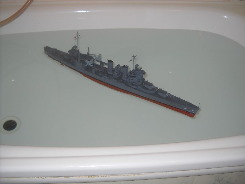

Dokončení. Na zadní stožár doplněna vlajka (obtisk ze stavebnice). Kormidlo jsem chtěl použit ze stavebnice podobně jako šrouby. Nicméně se to neosvědčilo (problematická pevnost spojení k hřídeli) a raději jsem zhotovil nové z hliníkového plíšku (osa nerez drát), ze stejného materiálu vyrobena také kormidelní páka. Táhlo k servu je z mosazného drátu, musí být lehce zalomené, aby prošlo pod sníženou palubou ve středu trupu. Mikroservo řízení je usazeno poměrně vpředu, až před akumulátorem (jinde pro něj nezbylo místo). Přirozená pozice pro přijímač se nachází v přídi.
Zkompletovaná loď byla opětovně testována ve vaně. Pohon se přitom jevil jako dostatečně výkonný a kormidlo dostatečně účinné. Akorát byl zaznamenán drobný průsak jedné a posléze i další z hřídelí (snad vyřešeno lepším natlačením vazelíny do komůrek). Bohužel však došlo na moje původní obavy ohledně stability. S nasazenými nástavbami je loď labilní, z náklonu se nechce narovnávat. V takovém stavu by byla každá plavba hazardem (značné riziko převrácení). Přitom výraznější dovážení není možné (nulová rezerva výtlaku, trup ponořen po horní okraj vodorysky a maximální maketový výtlak o pár gramů překročen). Je to vůbec poprvé, co se ve své lodně stavitelské praxi setkávám s takovými potížemi. Ovšem fakt, že mé předchozí modely jsou vesměs bitevní lodě, tedy předlohy o poznání příznivější z hlediska stability. Zatímco kombinace štíhlého trupu křižníku a příliš vysokých a hmotných nástaveb je přirozeně problematická (však i řada skutečných druhoválečných křižníků měla právě se stabilitou problémy). Naštěstí se ukázalo, že již drobná zátěž navíc na dně trupu má na stabilitu pozitivní vliv a dostane loď z nejhoršího. Pro další vylepšení stability při plavbě je možno aplikovat dodatečné závaží pod trup přichycené magnetem.

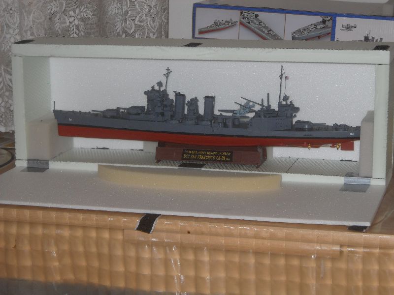

Na závěr bylo jako vždy třeba zhotovit přepravní krabici na míru (z desek extrudovaného polystyrenu, obdobným způsobem jako ta pro Royal Oak).

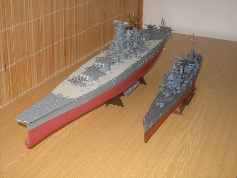

začátek července 2018

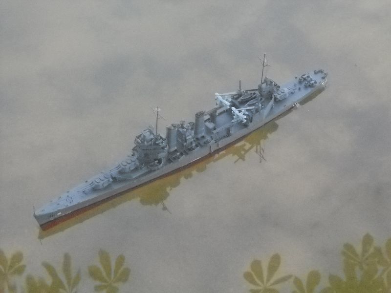

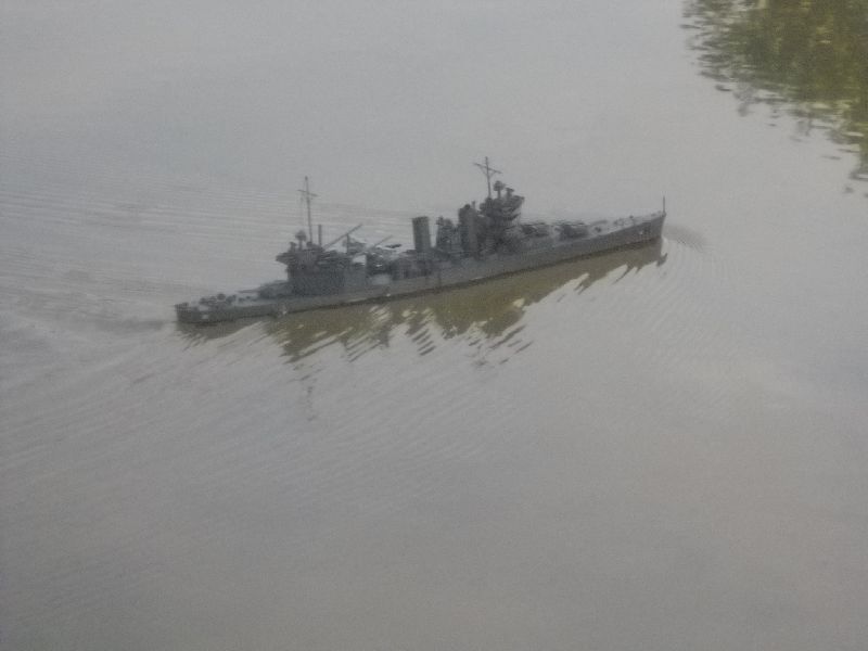

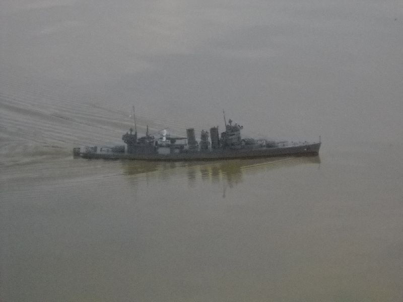

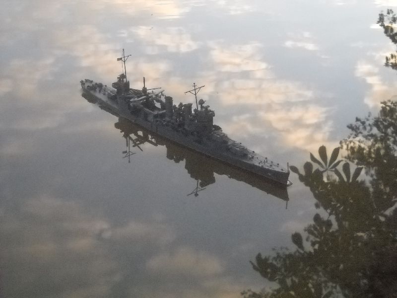

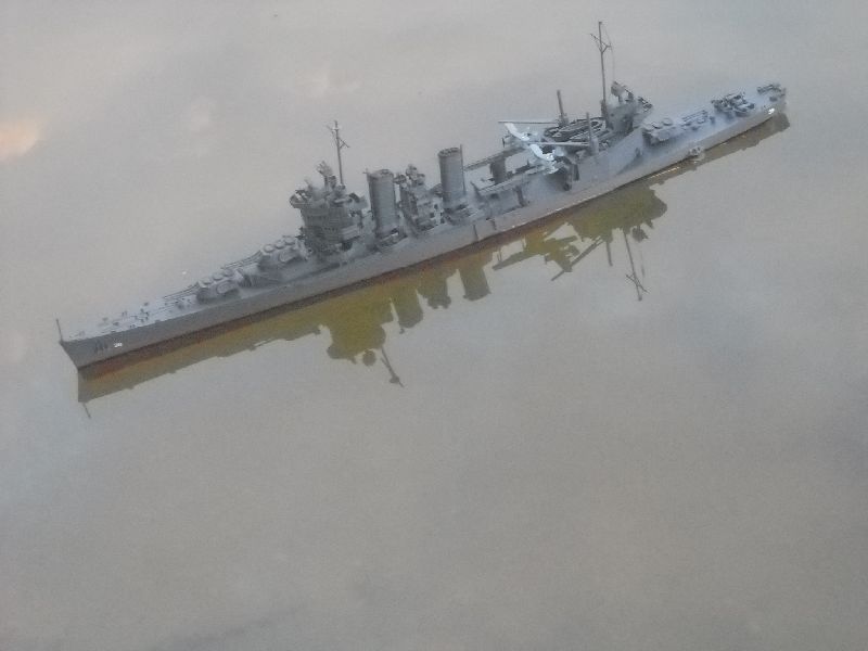

První zkušební plavba dopadla uspokojivě ve většině ohledů, pouze diskutovaná stabilita stále ještě není optimální. Staticky ve vaně už se to zdálo OK, ale dynamicky při plavbě je situace náročnější. Na zcela klidné hladině (večerní bezvětří) se loďka pohybovala s jistotou, bez viditelných problémů, do větších vlnek už bych to s ní raději neriskoval. Pokud se plulo v poklidu, bylo vše OK. Při testování prudkých obratů ve vyšší rychlosti se však loďka poněkud rozkývala a z většího náklonu se již nechtěla vracet zpět na rovný kýl (potřeba vnějšího impulzu). Přitom byly aplikovány obě dodatečné zátěže (5 g matice na dně trupu plus další stejná matice připevněná neodymovými magnety pod trupem). Bude tedy třeba zkusit zátěž pod kýlem ještě trochu zvětšit a uvidí se, zda bude efekt dostatečný. Čára ponoru je sice již nyní o pár mm výše, než by měla být, ale při pohledu na plující model to prakticky není znát.
Pohon zatím funguje dobře, výkon je dostatečný a motorky se nadměrně nehřejí. Hřídele se po zaběhání otáčí poměrně lehce, přesto mají motorky stále potíž s rozběhem z klidu (potřeba přidat více výkonu), jakmile se však šrouby roztočí, lze je regulovat do nízkých otáček a využívat režim pomalé plavby. Rychlost působí maketově a odpovídá rychlému křižníku (při maximální rychlosti vzniká výrazný vlnový profil). Manévrovatelnost je velmi dobrá a poloměr zatáčky malý (kormidlo se nachází v proudu vnitřních šroubů). Při jízdě se opět objevily průsaky hřídelí, avšak jen drobně a nepravidelně. Uvidím, zda se mi podaří zcela vyřešit, anebo loď bude následovat osud Musaši. Ačkoli byl použit pohon napřímo, v provozu se projevuje určitá hlučnost (bzučení motorků je zřejmě zesilováno rezonancí plastového trupu). Pořád je to však výrazně lepší, než s převodovkou.
Loďku se tedy povedlo úspěšně zprovoznit a s určitými omezeními je schopná plavby. Nicméně je zřejmé, že model daných parametrů (délka cca 50 cm, výtlak cca 310 g) je na spodní hranici použitelnosti. Ještě menší RC loďku už bych budovat nechtěl, obtíže při stavbě a investice do mikro vybavení by již byly příliš velké, zatímco využití velice omezené. Pokud jde tedy o kity, do budoucna se mi jasně jeví jako perspektivnější ty větší. V měřítku 1:350 to znamená orientaci převážně na bitevní lodě, letadlové spíše ne (rovněž hrozí problémy se stabilitou), křižníky by byly lepší spíš v měřítku 1:200. Názorné srovnání s mojí dříve postavenou Musaši (viz. foto) je dostatečně vypovídající.

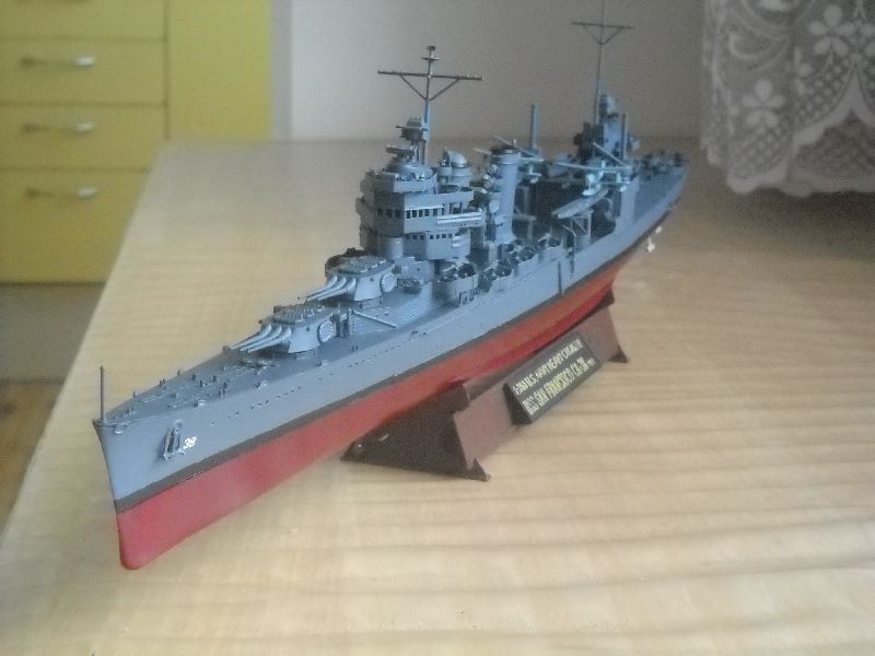

Jinak jsem však se svým čerstvě dokončeným dílem spokojen. Model křižníku San Francisco navenek vypadá hezky, což je především zásluha samotné stavebnice. Klasickou vlastní stavbou podle plánu bych srovnatelné kvality nikdy nedosáhnul, z hlediska maketovosti tedy pro mě mají přestavby kitů stále smysl. Rovněž tak z hlediska rychlosti stavby. Nicméně limity plynoucí z omezené velikosti jsou zřejmé a motivace ke stavbě větších modelů stále silnější.

Stavbu křižníku San Francisco jsem tedy po všech peripetiích dovedl k úspěšnému konci a moje Musaši tak po letech dostala souputníka z pacifického bojiště. Jelikož ve stejném měřítku (1:350) existuje slušná nabídka modelů válečných lodí obou světových konfliktů, jistě po některém z nich časem opět sáhnu. Nicméně to není nejvyšší prioritou. Aktuální výzvou je naopak konečně postavit nějakou větší loď vykazující na hladině majestátnější dojem a schopnou bezpečné plavby i za horších podmínek. Při její konstrukci pak bude třeba řešit zase jiné technické problémy, než u malých plastikových kitů. Co je však univerzálně platné a neměnné, že při volbě vhodné předlohy budou jistě patřit mezi významné kandidáty další z mých oblíbených účastníků bitev 2. sv. války v Pacifiku.
