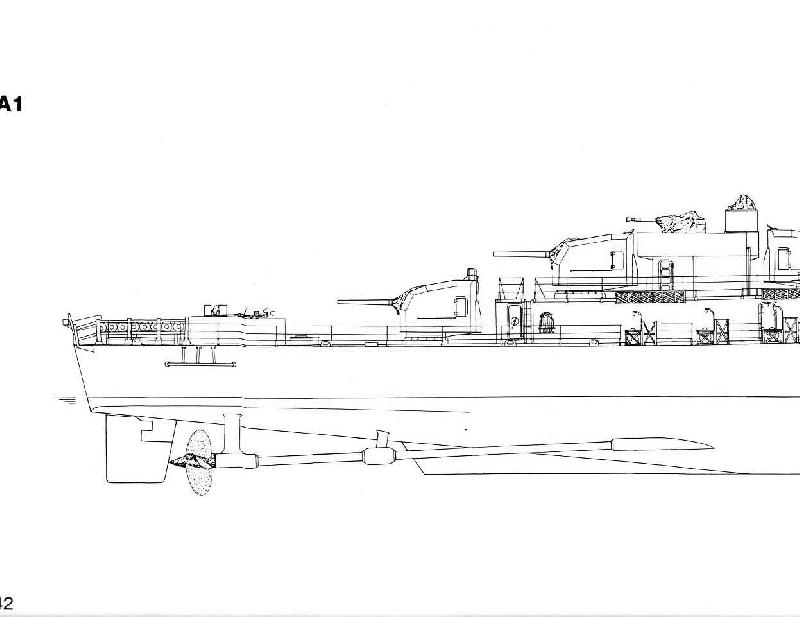

Mám takovou otázku - jak to vypadá s hřídelemi a pouzdry na vojenských vícešroubých lodích - je pouzdro hřídele po celé délce až ke kozlíku anebo pouze trupem prochází ucpávka a ve vodě je už jen otáčející se hřídel a v kozlíku je jen ložisko?
U Schnelbootu je to jasné podle fotek - volná hřídel. Ale jek je to třeba u torpédoborce http://www.peckamodel.cz/produkt/711_11 ... tcher.aspx a jak u bitevních lodí - třeba New Jersey?

U torpédoborcov triedy Fletcher to vzeralo takto:
Moja interpretácia je, že hriadeľ pod trupom nebola (okrem ložísk v kozlíkoch) v púzdre.

Aha takže není ložisko nebo pouzdro po celé dýlce? do by usnadnilo práci protože by drát byl 3 mm tlustý a konzole více

Co jsem studoval různé obrázky a fotky mnoha lodí, ve většině případů to vypadá obdobně jako na výše prezentovaném obrázku torpédoborce. Tedy hřídele bývají vně trupu holé, uchyceny v jednom či více držácích (kde je zřejmě pouzdro s ložisky). Pouzdro hřídele končí kousek vně trupu. V pár případech jsem ale viděl provedení kdy pouzdro probíhalo po celé délce hřídele až ke šroubu.

No o to mi právě jde. To mezi kozlíky je jen hřídel nebo pouzdro hřídele a kolem kozlíků je to tlustší kvůli pevnosti a uložení ložiska. Podle plánu to nejde poznat, bodla by fotka... Anebo podrobný popis kde by byl uveden skutečný průměr hřídele a porovnat to s plánem.

Jedná sa Ti iba o Fletchera , alebo všeobecne ?
Podľa fotiek a kresieb čo som narýchlo prebehol vo svojom "archíve" u WWII. lodí bol nezapuzdrený hriadeľ v časti pod trupom bežným riešením od lietadlových lodí , až po torpedové člny a tuším aj ponorky.

A tu sú fotky hriadeli a konzol na Fletchera: ( treba rolovať smerom dole)
http://www.shipmodels.info/mws_forum/vi ... &start=420

Mně se to vždycky jevilo jako holá nezapouzdřená hřídel.

PeterP píše:Npríklad USS New Jersey:
http://www.navsource.org/archives/01/016232.jpg
díky za fotku...
