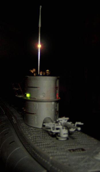

dobrý den co se týká osvětlení dělal jsem LED diody na obě VII od revellu s novou U-82 sem jezdil i na rakousku v noci při pozičních světlech podačilo se mi dat dokonce i led diodu na peroskop kde ho němci mohli upevnit a pověsit víš. pokud máte otazky na světla německých ponorek pište většinu o tom vím brzo na svém webu ukařu i diody v galerii ota

Tady je obrazek osvětlení na funkční ponorce Od revellu U-82

němci přední světlo přímo věšeli podle potřeby např. že na moři byli trosky lodě pověsili světlo přímo na peroskop a vztáhli jej jak vysoko chtěli já použi trubičku TR 2,5 mm se stěnou 0,2mm dioda je v trubičce a v ní jsou také dva vodiče k baterii jinak klasika jak o letadla levá strana červené světlo pravá zelené
