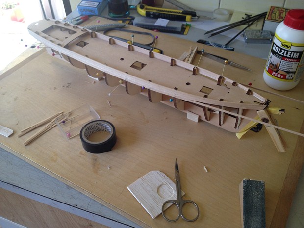

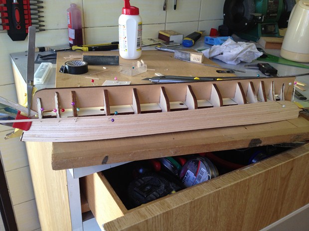

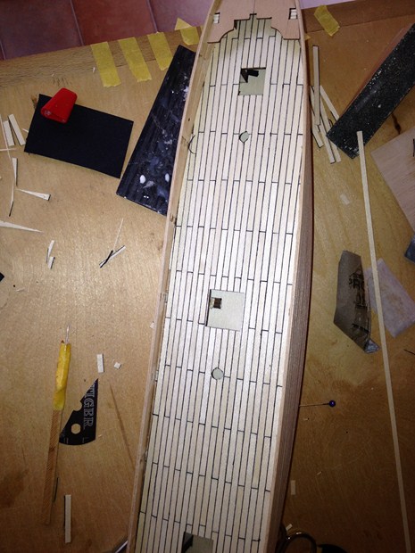

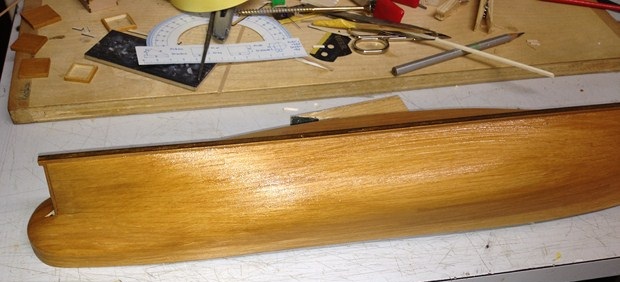

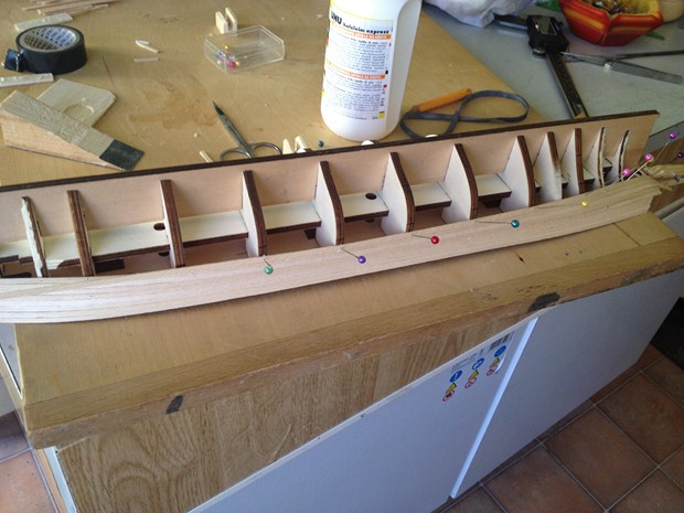

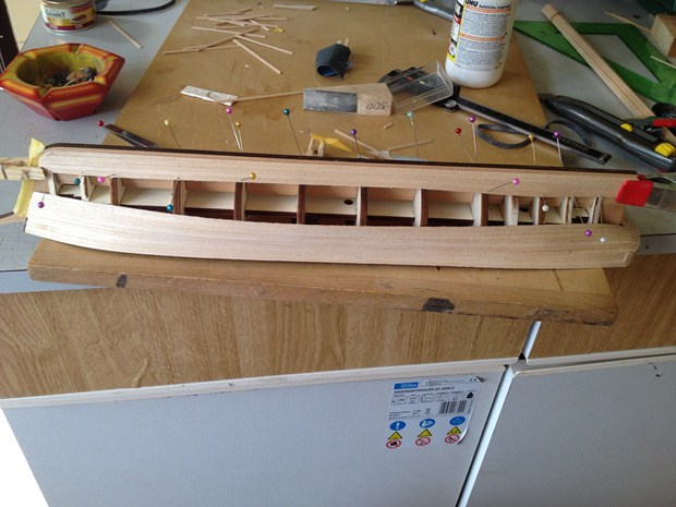

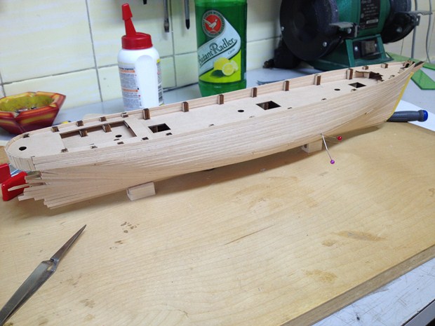

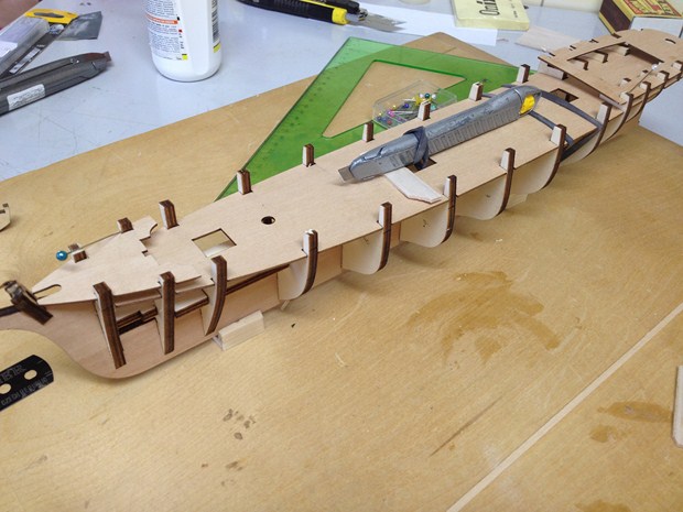

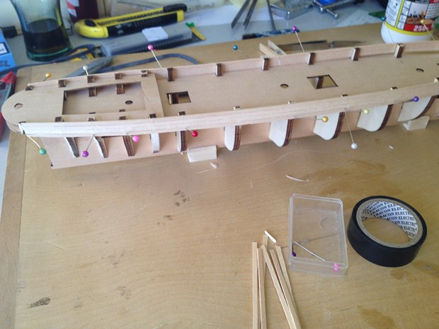

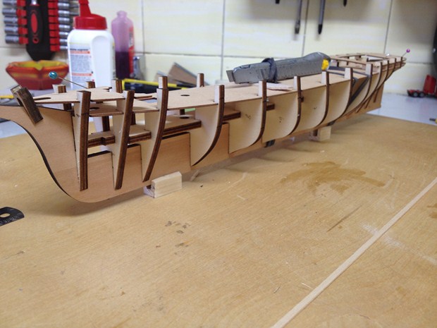

hor sa na to! Pri skladaní kostry a bádaní na internete som našiel info že pravdepodobne rebro číslo 5 a 9 sú zamenené. Pred zamenením tieto rebra vo výške zábradlia mali rôznu výšku a šírku. Po zámene to pekne sedelo.
Foto prvého plánkovania

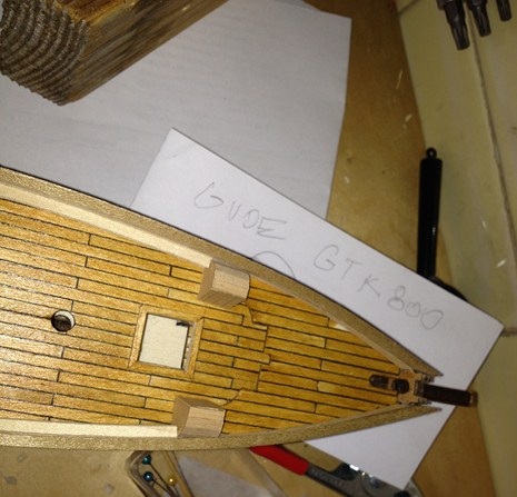

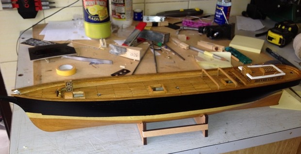

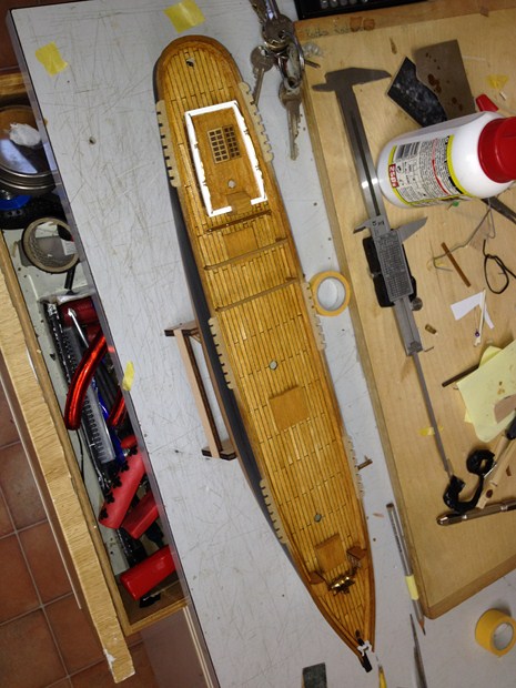

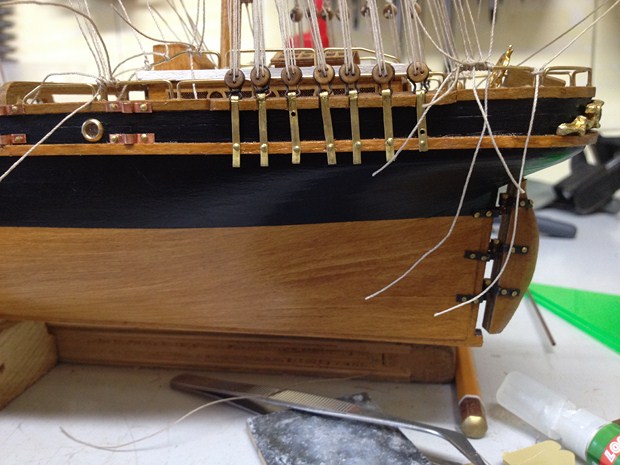

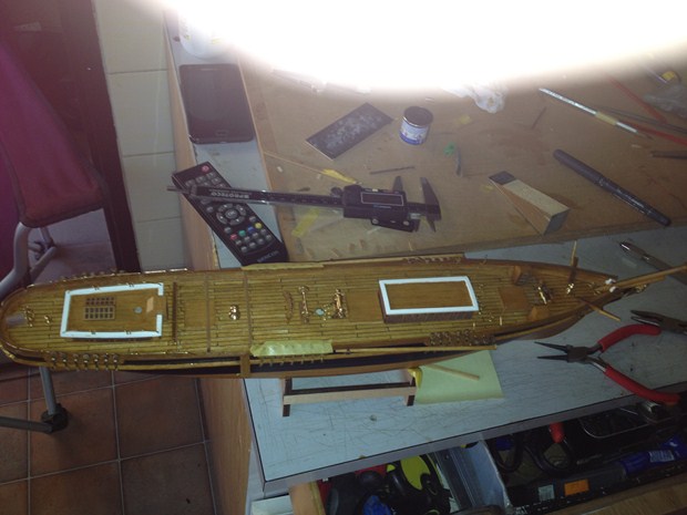

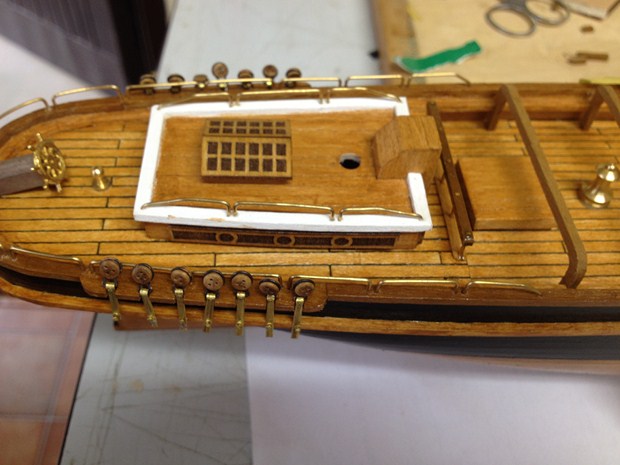

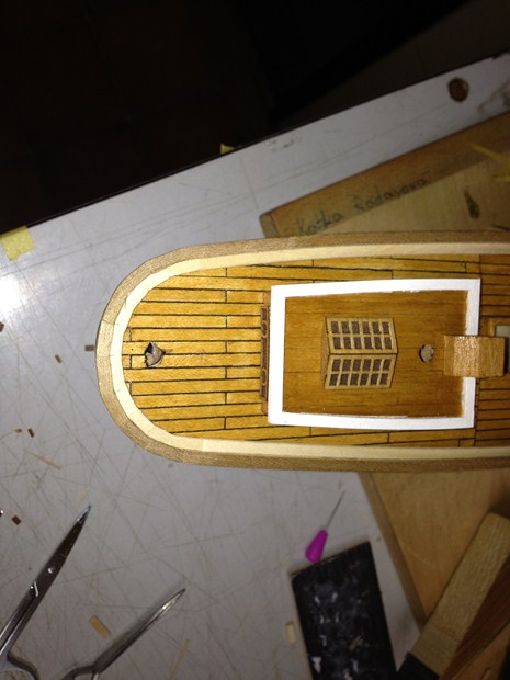

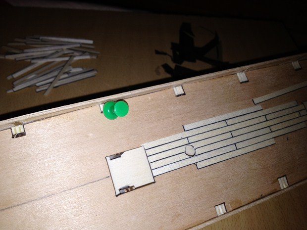

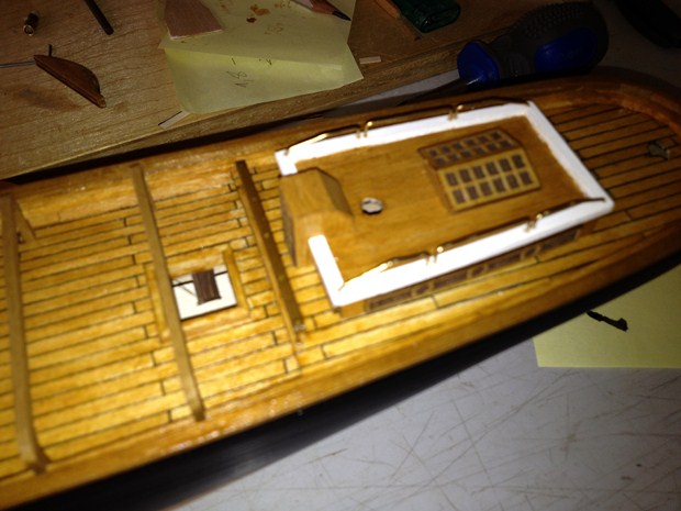

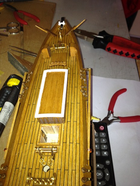

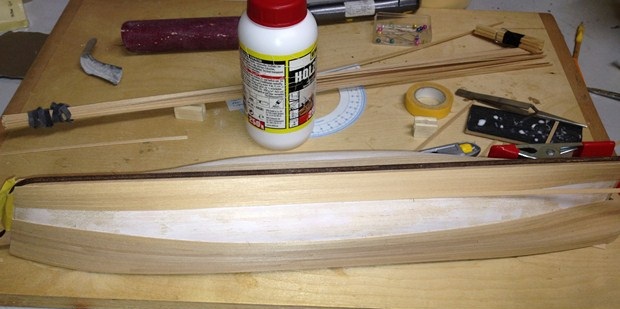

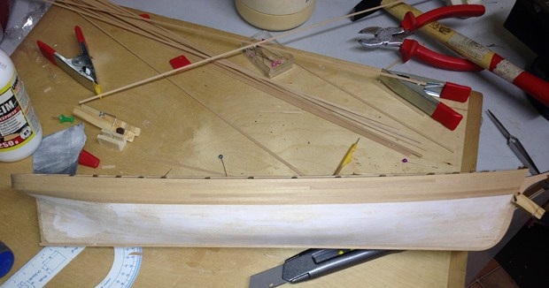

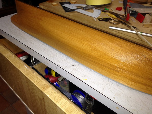

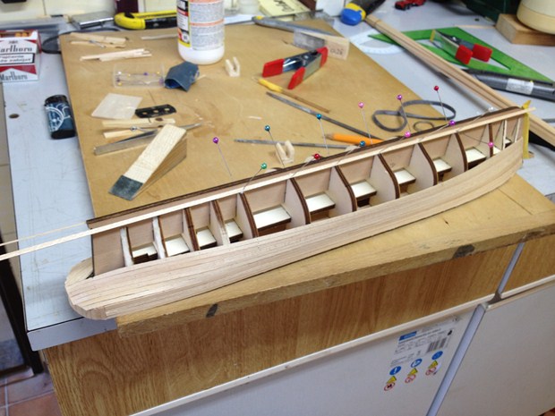

Druhe plánkovanie a obloženie paluby. V zápale stavby som nestíhal fotiť =D
toto je prvý náter trupu, v priebehu som ho ešte prebrúsil a znovu natrel
náter bočného pruhu, na maskovanie som použil Tamiya pásku

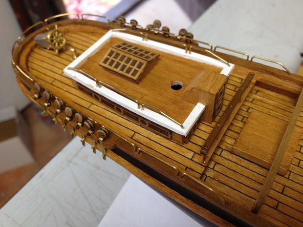

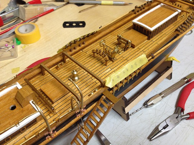

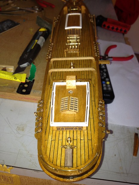

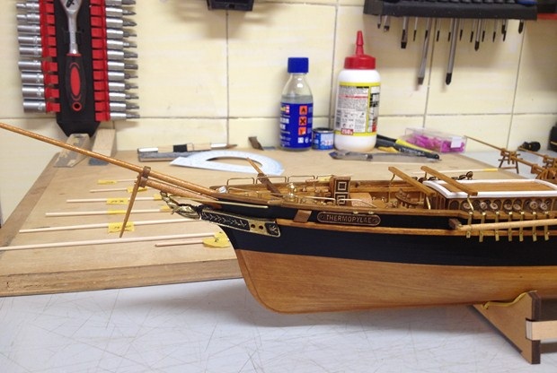

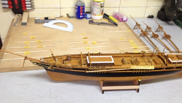

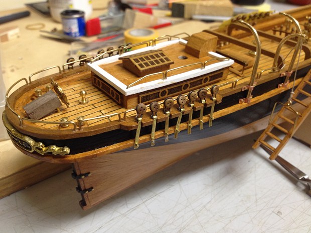

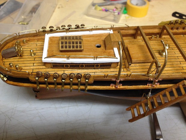

Práce na palube.

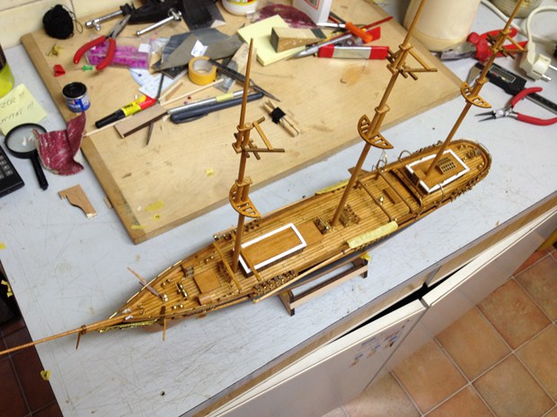

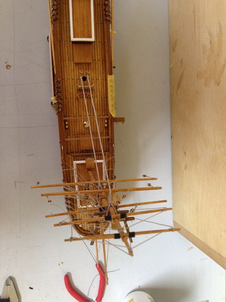

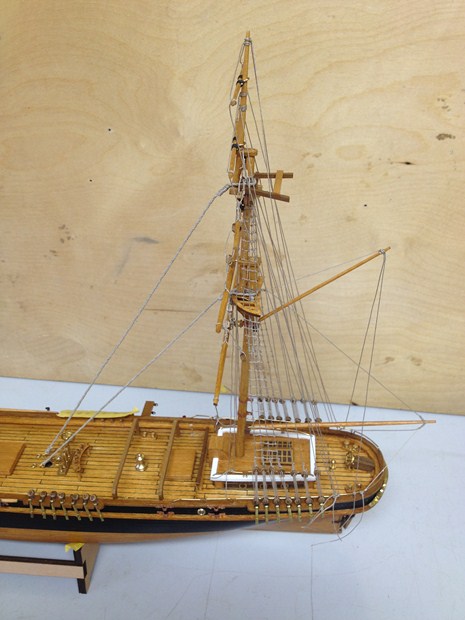

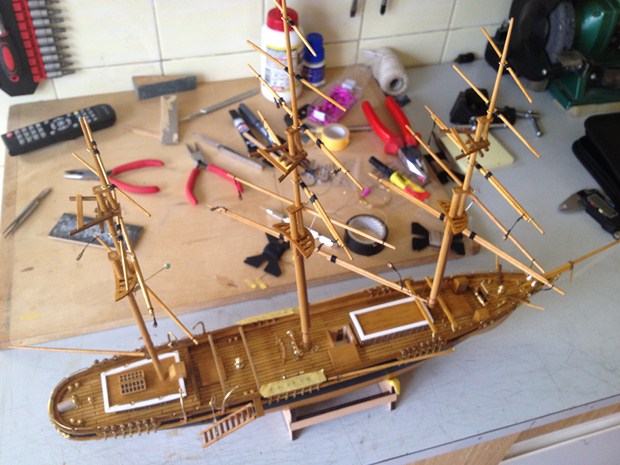

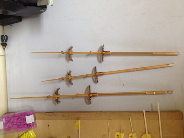

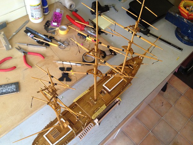

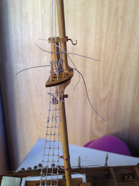

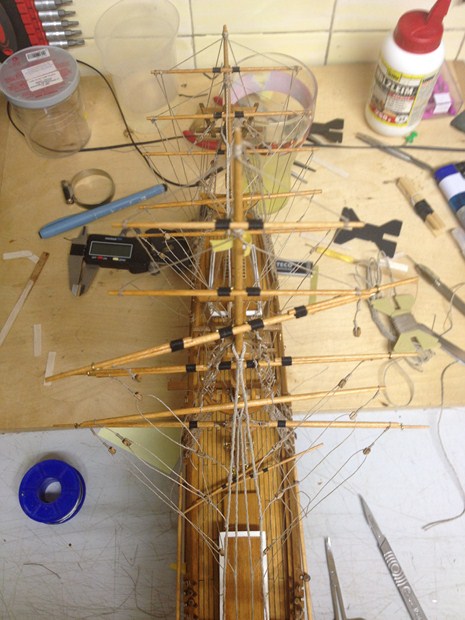

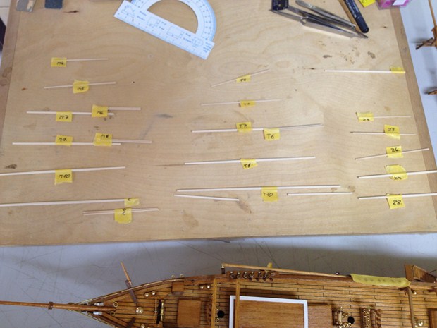

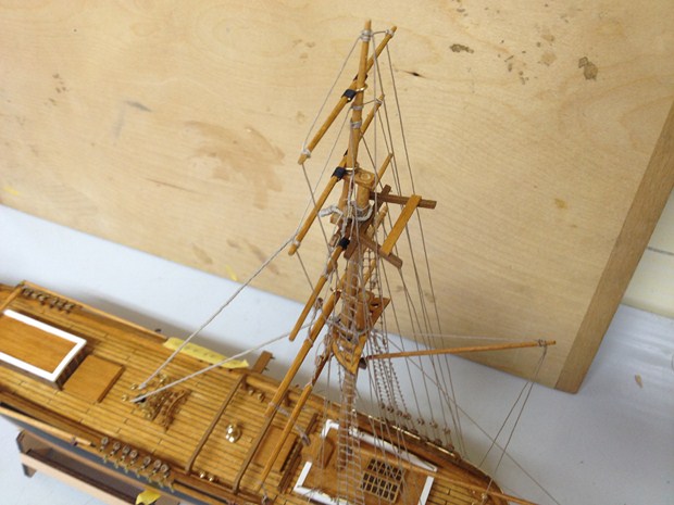

Stožiare a rahná

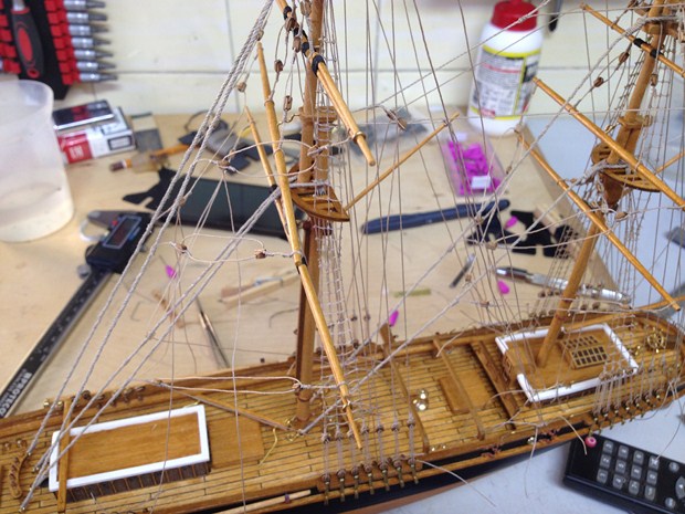

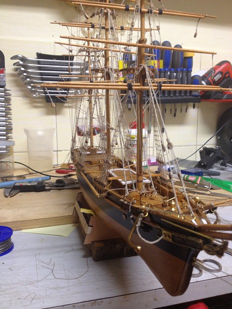

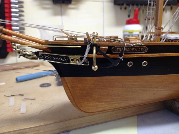

Nateraz je to ohľadom fotiek všetko.

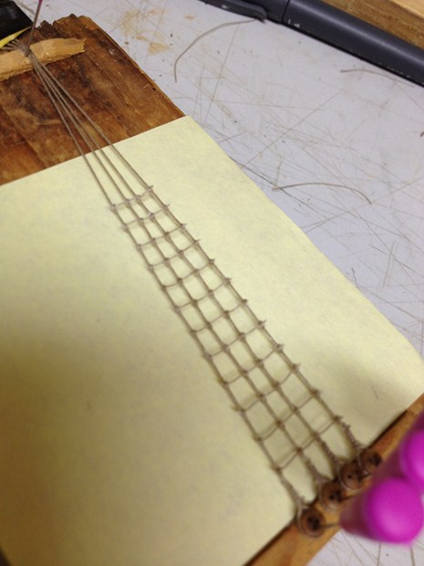

Potreboval by som poradiť ohľadom úväzov lána na zábradlí. Zatiaľ mám len improvizované úväzy, ktoré sa mi nepáčia.
