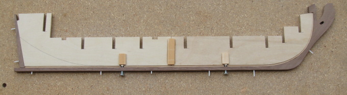

Původní kýl ze stavebnice jsem vyhodil (slabá a zkroucená překližka) a nahradil jej novým zhotoveným ze silnější 6 mm překližky. Zároveň jsem jej upravil tak, aby vnější viditelná část kýlu nebyla zhotovena z překližky, ale z ořechového masivu. Mezi překližkovou část a vlastní kýl je vložena lišta 1,5x4 mm simulující "rabbet" pro první vrstvu obšívky. Kýl je k překližkové části sesazen pomocí kolíčků (slepení obou dílů bude provedeno až po provedení první vrstvy obšívky).

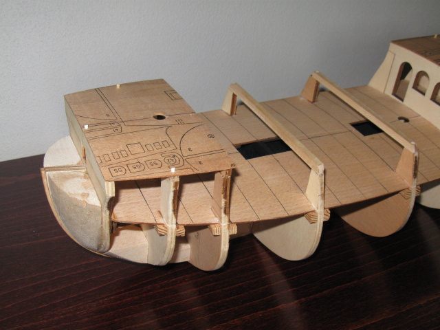

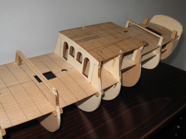

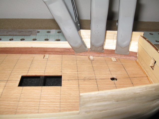

Kvůli silnějšímu překližkovému kýlu bylo nutné upravit zářezy v žebrech. Hlavní a zadní paluba byla použita ze stavebnice, přední a střešní palubu jsem zhotovil ze slabší (1 mm) překližky, tyto paluby zatím nejsou ke kostře trupu přilepeny, sesazení je provedeno prozatím pomocí kolíčků.

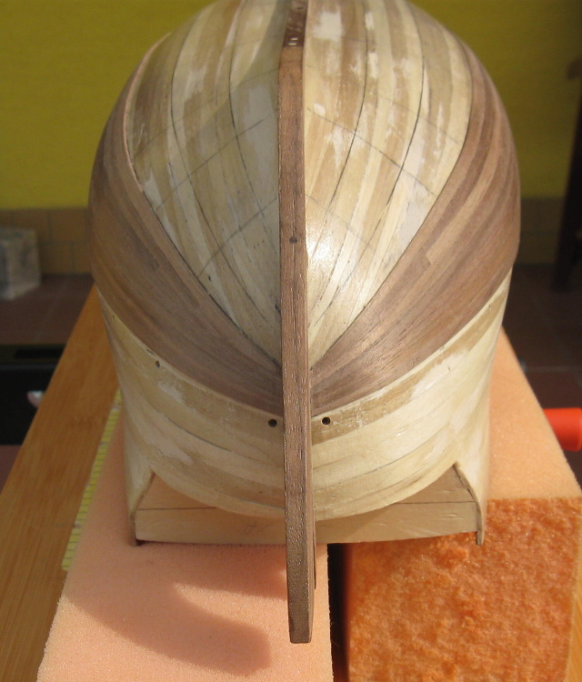

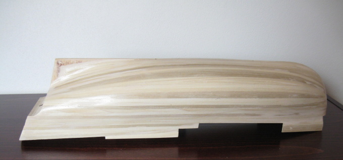

Pro první vrstvu obšívky jsem použil lipové lišty ze stavebnice, přiloženy byly také balsové lišty, ale nějak k nim nemám důvěru. Pro ohýbání lišt jsem u tohoto modelu poprvé použil ohýbací přípravek od firmy Micro-Mark a byl jsem velmi překvapen, jak jednoduše se s ním pracuje. Pro zužování lišt jsem dříve používal ořez lišty podél kovového pravítka skalpelem, výsledek byl ale dost tristní. Nyní používám pro ořez lišt malý modelářský hoblík, lišty se neštípou, lze je oříznout na přesný požadovaný rozměr.
Po zabroušení a zatmelení drobných nerovností jsem celý třup přetřel lepidlem Herkules (je dost řídké, aby šlo nanášet štětcem). Tento nátěr má dva účely, zafixuje zatmelená místa a usnadňuje lepení druhé vrstvy - pokud se trup a lišta lehce přetře lepidlem a nechá zaschnout, stačí potom znovu nanést slabou vrstvičku lepidla a to se chová víceméně jako kontaktní lepidlo (to není z mé hlavy - Wolfram zu Mondfeld).

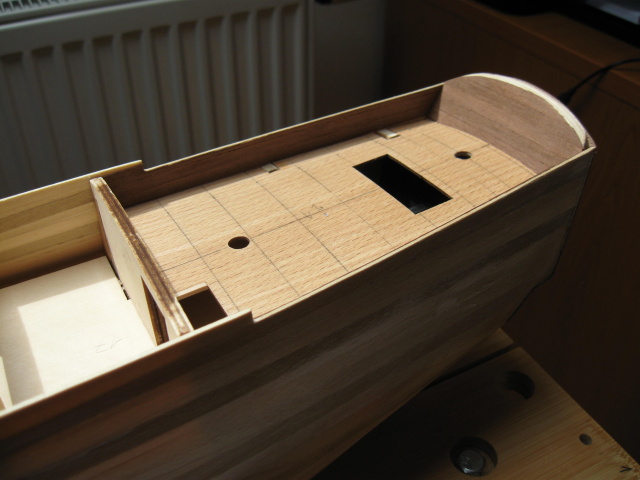

Plaňkování zádi a vnitřních částí.

Dalších pár obrázků: střílny, barvení vnitřního obložení, lepení kýlu.

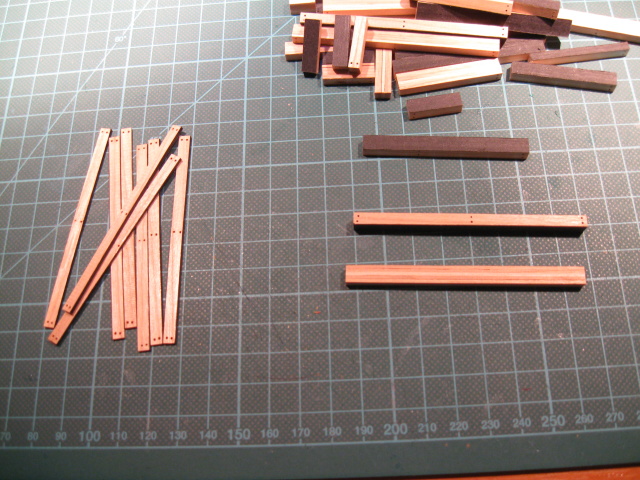

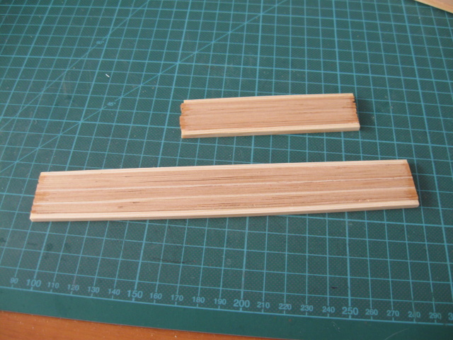

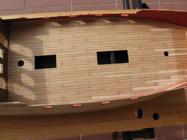

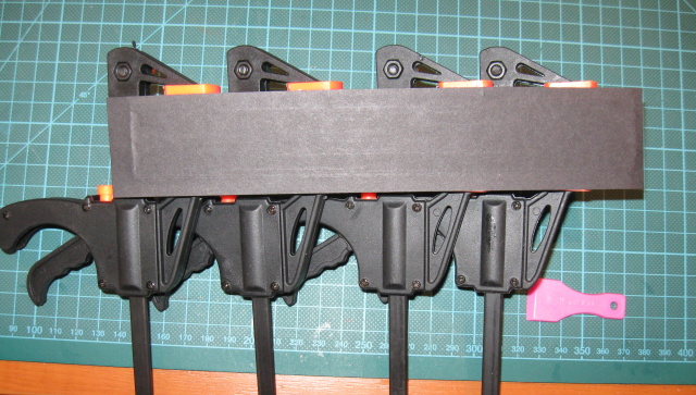

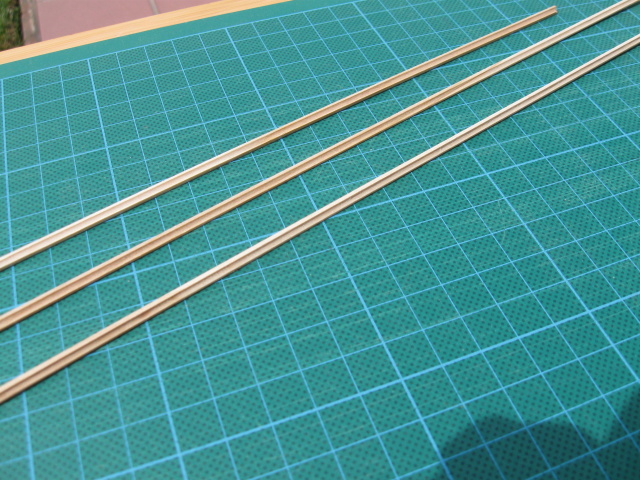

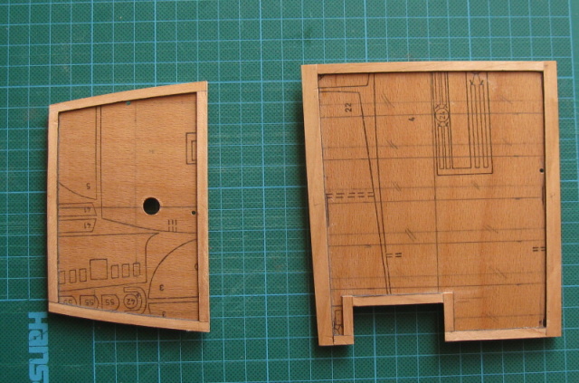

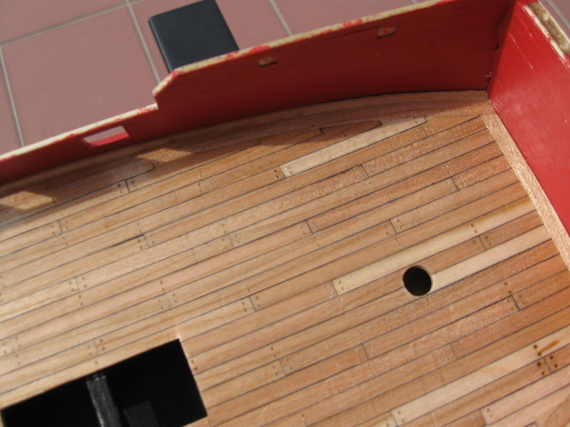

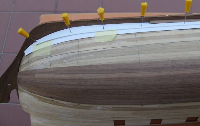

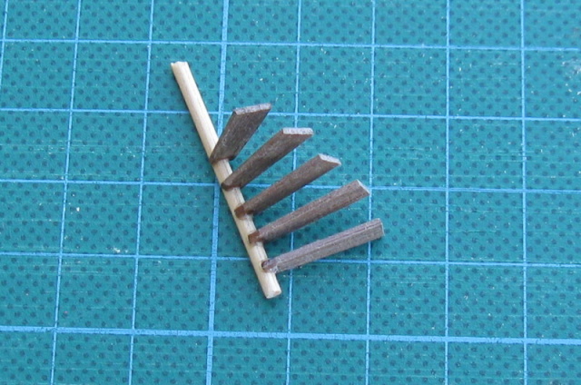

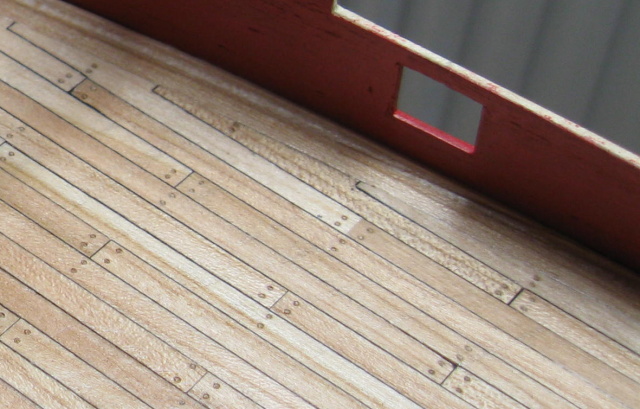

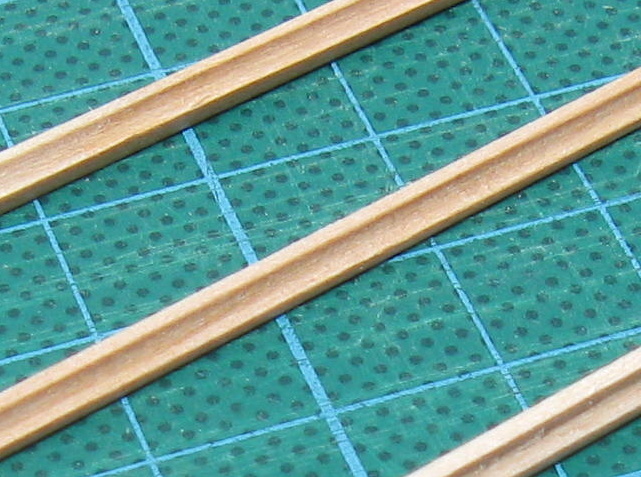

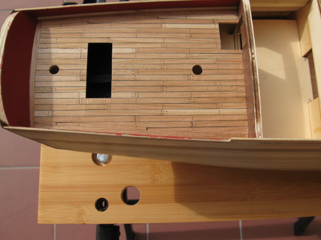

Příprava dílů pro palubu: palubní lišty, okrajová lišta, waterway.
Obrázek Obrázek Obrázek Obrázek Obrázek Obrázek Obrázek Obrázek Obrázek
Jako šířku palubních lišt jsem zvolil kompromisních cca 4,3 mm (výkresy v Anatomy of the ship odpovídají šířce cca 3 mm, textu je však uveden údaj "o něco užší než 10 ař 12 palců, což odpovídá rozpětí cca 5,2 až 6,2 mm). Tato šířka umožní i použití treenails. Na černění okrajů lišt je použita metoda lepení černého papíru - tado metoda ze všech, které jsem vyzkoušel dávala nejlepší výsledky.
marsalv
Příspěvky: 259
Re: Royal Caroline
Příspěvek od marsalv »

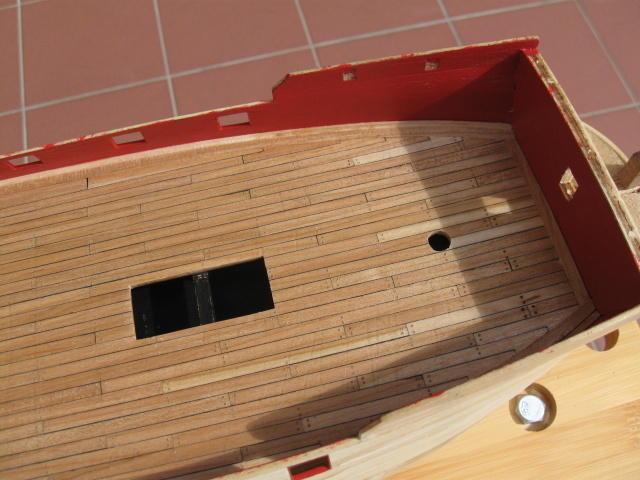

Pokládka palubních lišt

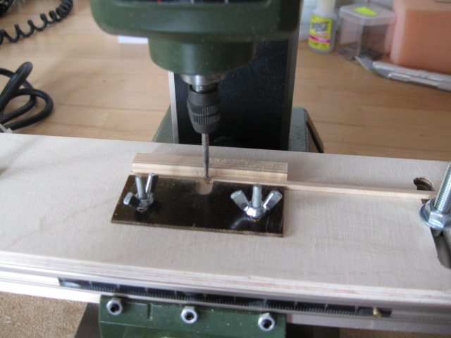

Kolíčkování - použity bambusové kolíčky o průměru cca 0,7 mm

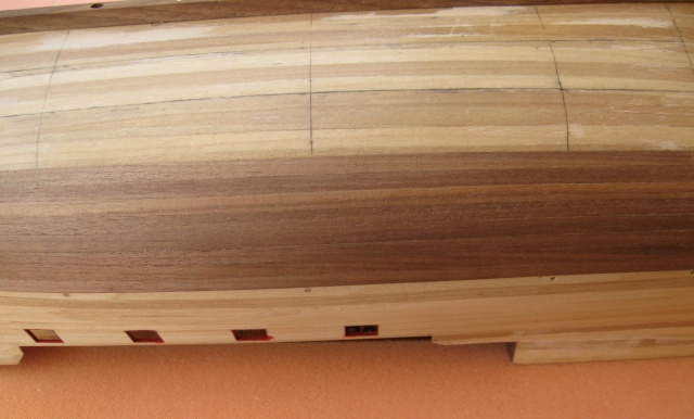

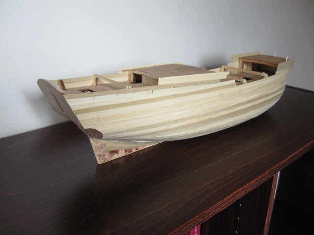

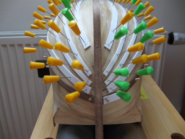

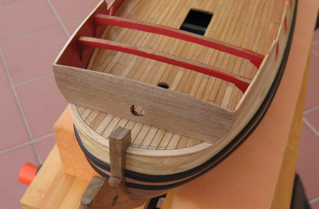

Pomocí kolíčků připevněny "dočasné" oděrky, spodní část trupu rozdělena pomocnými lištami na sektory pro snadnější plaňkování
marsalv
Příspěvky: 259
Re: Royal Caroline
Dokončeno plaňkování prvních dvou "sektorů".

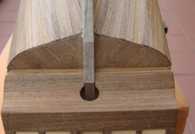

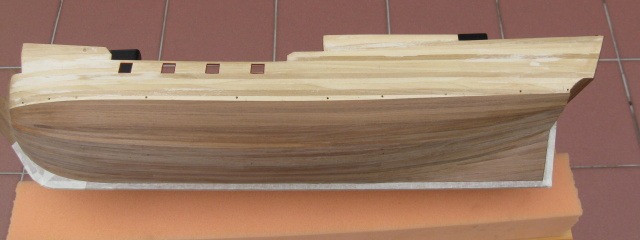

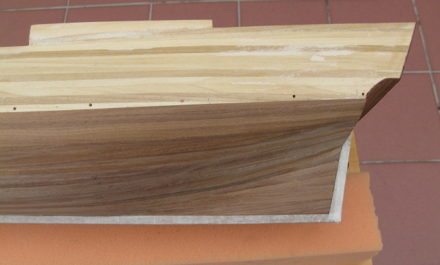

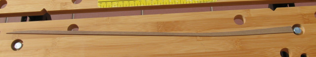

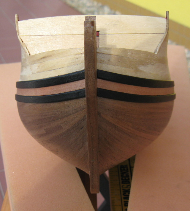

Zhotovení a lepení kýlové plaňky:

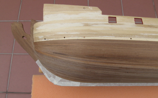

Re: Royal Caroline

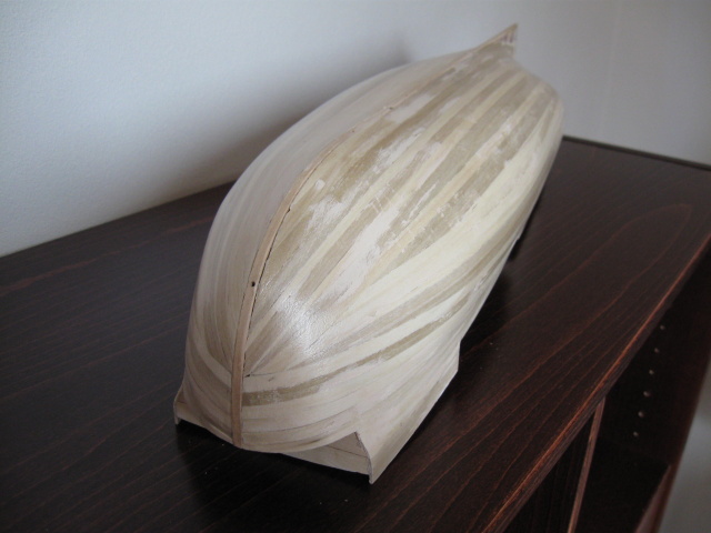

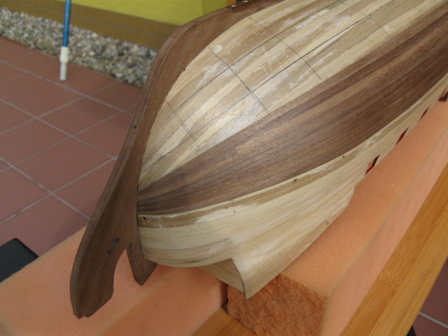

Dokončena druhá vrstva plaňkování - spodní část pod "wales"
Nakonec provedeno lakování jednou vrstvou matného laku - později bude pravděpodobně spodní část natřena bílou barvou.

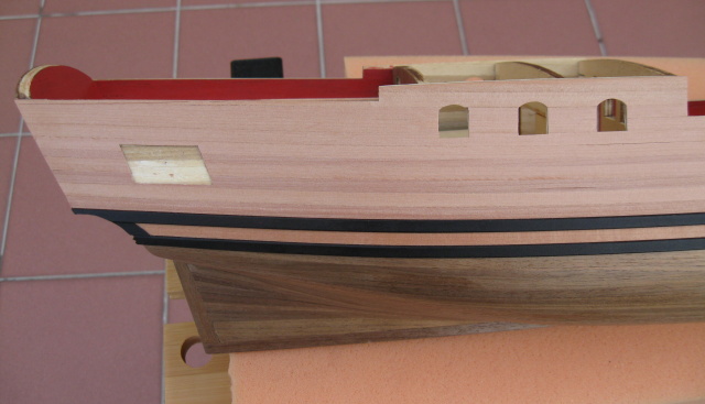

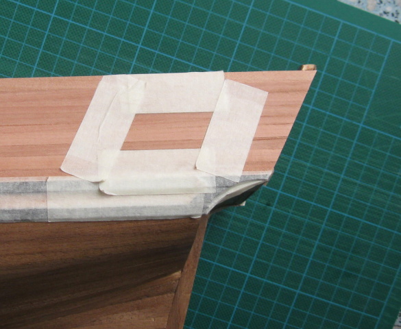

Nalepeny "wales".

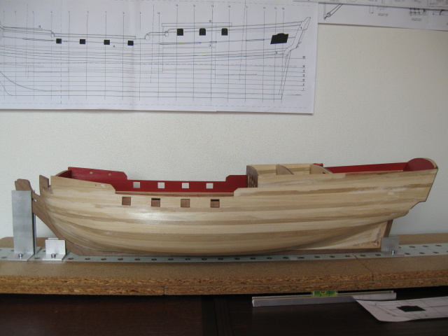

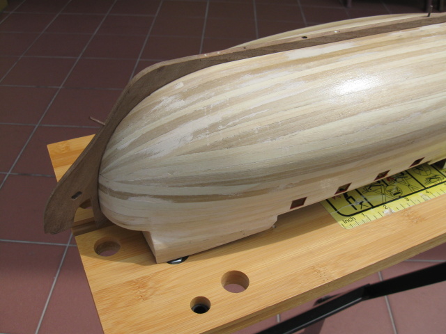

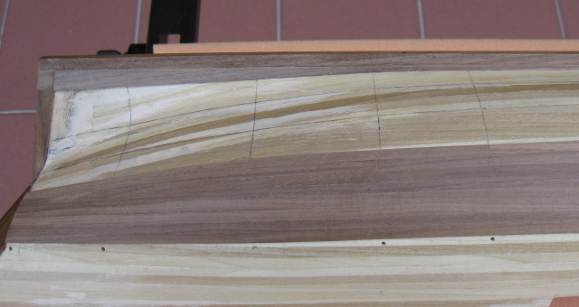

Dokončena druhá vrstva plaňkování horní poloviny trupu.

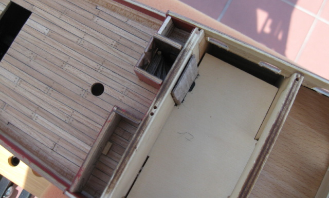

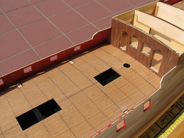

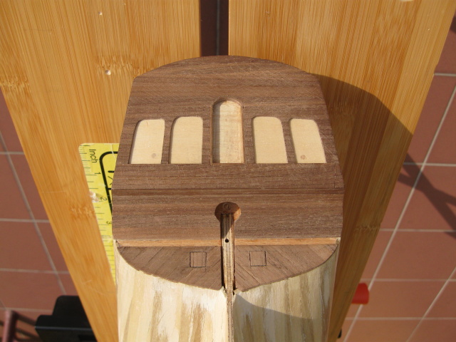

Úprava zadní části kabiny podle Anatomy of the Ship, zadní točité schodište nebude ve finálu moc vidět, ale alespoň jsem si odzkoušel možnou variantu realizace.
marsalv
Příspěvky: 259
Re: Royal Caroline

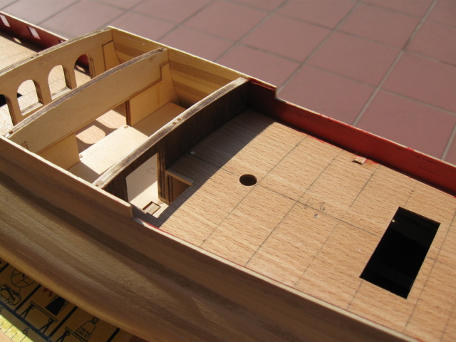

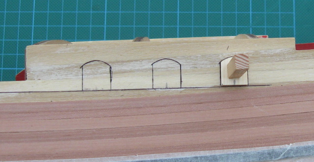

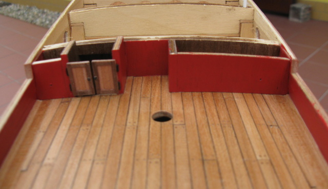

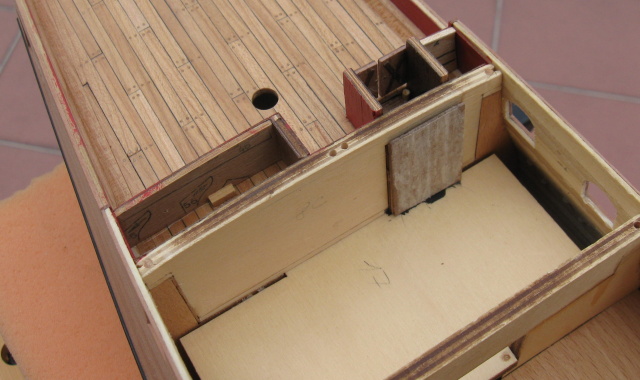

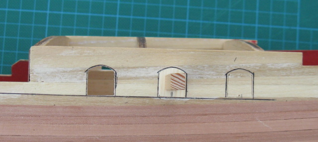

Dveře a okna přední části kabiny - pokusil jsem se vyrobit variantu alespoň částečně odpovídající knize Anatomy of the Ship, výsledek posuďte sami.

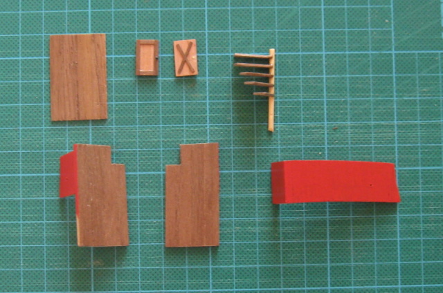

marsalv
Příspěvky: 259
Re: Royal Caroline

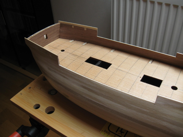

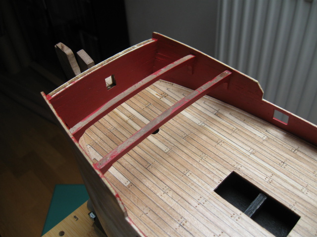

Přední a "střešní" paluba - na paluby jsem zespodu nalepil pomocné palubní nosníky kopírující prohnutí paluby, takto připravené polotovary jsem polepil lištami, okolíkoval a nalakoval. Paluby jsou připraveny pro pozdější osazení na model.
