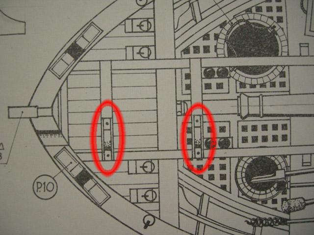

Ještě bych přidal jeden postřech ze stavby pojezdových lyžin, kdy v plánech je různé umístění dílu. Jednou přímo ke kraji a pak je odsazen. Já jsem zvolil usazení ke kraji, když jsem se díval na jiné stavby, tak se umístění také různilo. Oko jsem vyrobil z měděného plechu, ze kterého jsem si ustřihl proužek a ten ohnul na požadovaný tvar. Ve stavebnici je měděný pásek o šířce 3 mm a měl byl přijít na dřevěný hranolek 4x4 mm, tak by neseděl přímo do krajů, proto jsem ho udělal o stejné šířce jako hranolek.

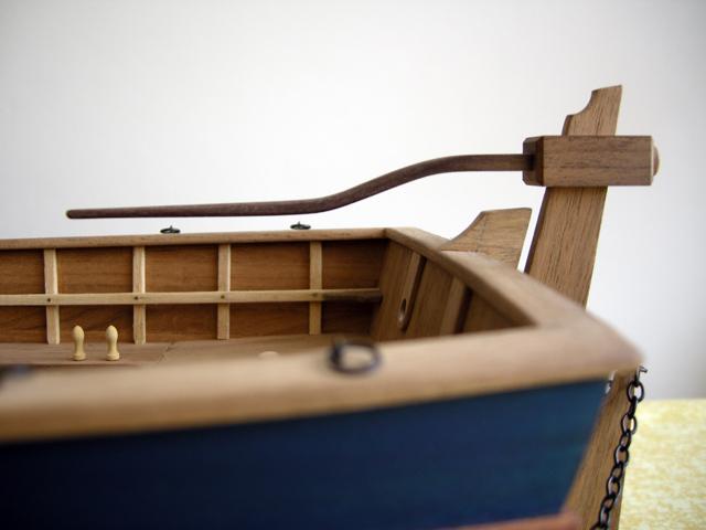

Právě jsem dokončil výrobu kormidla. Bylo zapotřebí naohýbat kormidelní páku do tvaru na obrázku.
Nejdříve jsem si na laťce udělal postupné zúžení a protože její tloušťka v prvním ohybu byla o síle 5 mm a šlo mi to špatně ohýbat, tak jsem si vyfrézoval šablonu, do které jsem ve směru šipek kormidení páku postupně ohýbal a ta i sloužila k zafixování při vysychání.
Páku jsem několikrát povařil a pak se mi při ohýbání osvědčilo napařování žehličkou a pomalu ji ohýbat. Na první pokus se to nepodařilo, protože se mi v ohybu vyštípla léta, ale pak už to šlo.

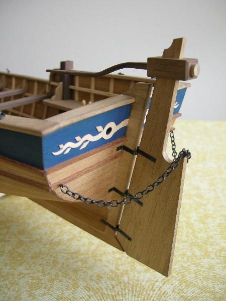

U kormidla jsem chtěl naznačit jeho dělení na prkna, jak je znázorněno na obrázku na předcházející straně od Petrricka, ale vycházelo to přesně do konce závěsů kormidla, tak jsem od toho upustil. A tady je celkový pohled.

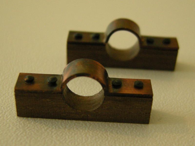

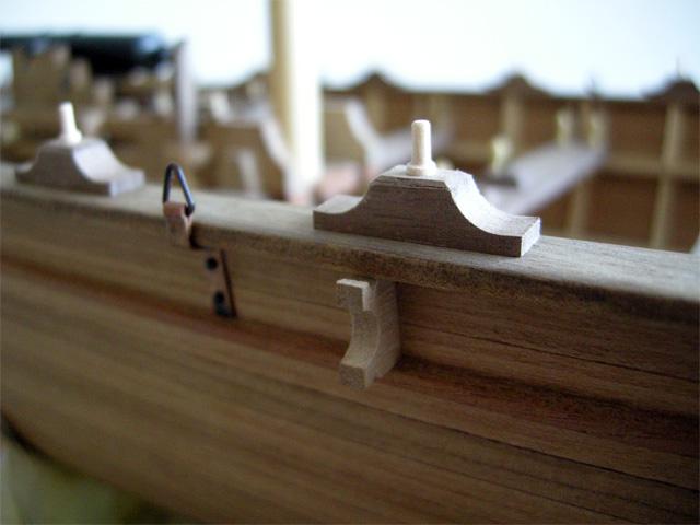

Ještě přidám pár detailů. Závěsy uchycení kormidla. Nejdříve jsem je chtěl ohnout do pravého úhlu přímo na trupu, ale na zkušebním plechu mi to nešlo a tvar zahnutí byl do obla a nedělal kolmý zlon. Po naměřený délky jsem závěs umístil do 4 mm lišty, kteru jsem upnul do svěráku a závěsy jsem mohl parádně na obou stranách stejně ohnout k čelistem svěráku.
Uchycení pojistného řetězu kormidla.
Re: Armed Launch - Panart
Jako závlačky závěsů jsou požity mosazné hřebíčky tl. 0,8 mm. Ve stavebnici jsou slabší, ale při jejich použití měly hřebíčky tendenci se vyvracet pod tíhou kormidla, tak jsem je nahradil silnějšími.

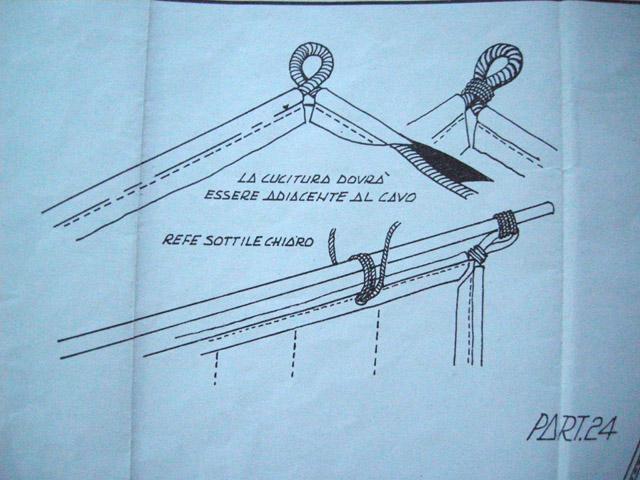

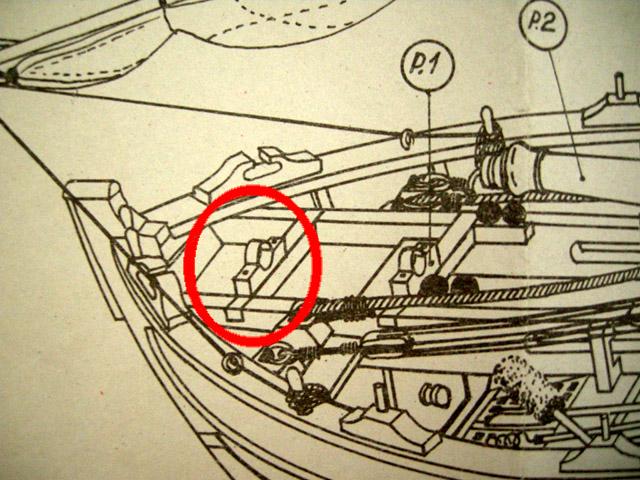

V plánku je vyobrazena plachta takto.
Měl jsem za to, že lano bylo při obvodu přišité k plachtě, ale podle plánku je v plachtě záložka, ve které je taženo obvodové lano. Nevím jestli je to historicky správně.

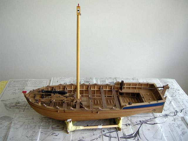

Tak včera jsem si opět sedl k lodičce a přilepil jsem všechny části, které jsem měl zatím dané bokem, aby se mi při práci nepletly a nepoškodily. Ještě mi chybí přilepit na stěžeň zpevňující lišty a dílko se bude blížit ke konci. Mám v plánu ještě úpravu kladek ze stavebnice, ale uvidím jestli to bude v mé síle. Ale o tom vás budu určitě informovat. Přemýšlel jsem o povrchové úpravě a zatím se kloním k napuštění přírodním olejem a to za tepla, aby došlo k lepšímu vpití do dřeva. Když bude model jen doma, tak to bude určitě dostačujcí ošetření. Napuštění bych chtěl ještě udělat před uvázáním lan. Tak to jsou práce, které mě ještě čekají a tady je pár obázků.
Sledujem s obdivom. Cista a solidna praca. Drzim palce.

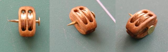

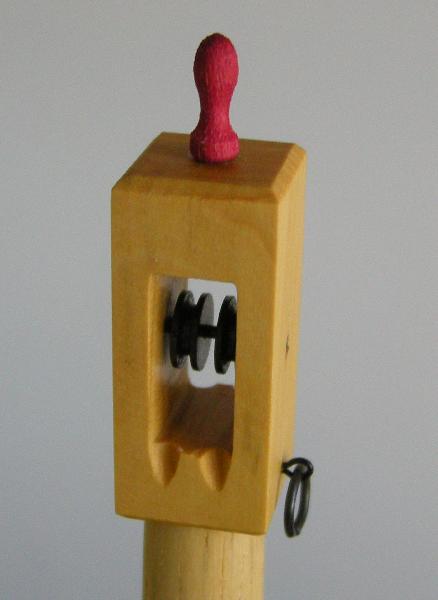

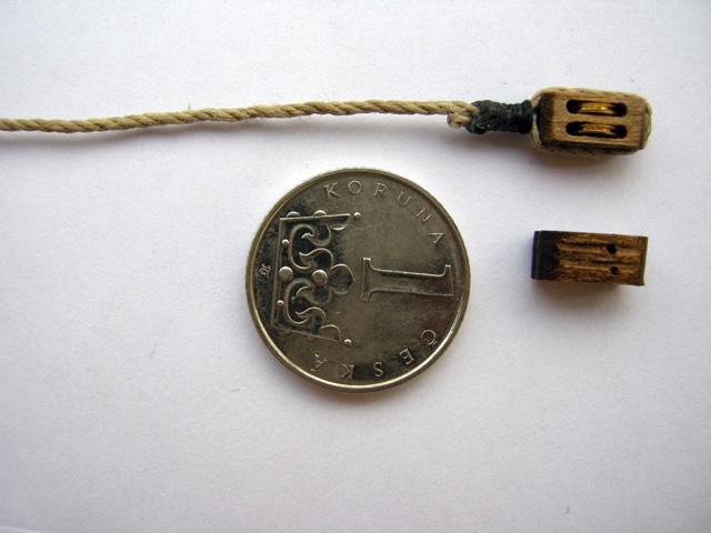

Trošku jsem laboroval s kladkami a zkoušel jsem jestli v domácích podmínkách jsem schopen nějaké úpravy. Vlevo je můj výtvor a vedle je originál ze stavebnice. Zatím jsem udělal jeden kus, abych věděl jestli má cenu se tím zabývat. Rolny by měly přijít pak očernit.
No jednoznačne je Tvoj výtvor perfektný, vynechaj stavebnicový prvok a pracuj ďalej.
Pracuj, pracuj, radosť príde sama.

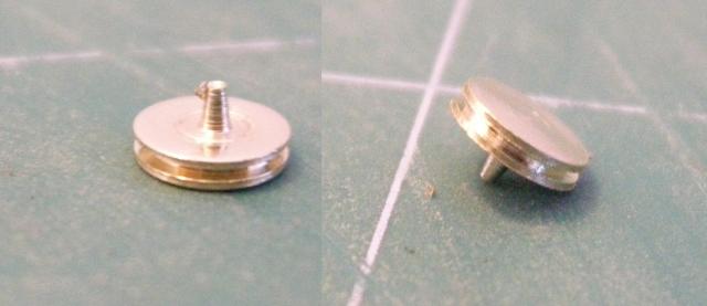

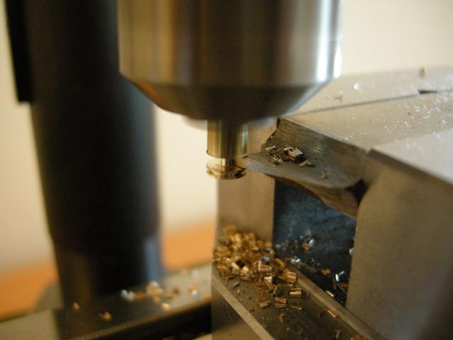

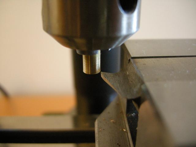

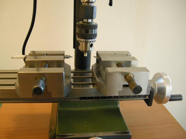

Tak po dlouhé spekulaci jak se pustit do výroby kladek a hlavně rolen. Jediné co mám je frézka a zde by se spíše hodil soustruch. Posháněl jsem nějaké radeko a pustil se do výroby. Síla rolny mi vycházela na 1 mm, do kterého se museli vejít dva okraje a drážka pro lano. Měl jsem jedno radeko na vypichování o síle 0,3 mm, ale u něho nebyl podburs, tak mi to vypichovalo "pecky". Vše se vyřešilo upnutím druhého radeka, kterým se vypichovala rovina a to slabší jsem si nechal jen na dělání drážek.
Takhle nějak to vypadalo.
A teď vypíchnout rovinu.
Druhé radeko bylo umístěno ve svěráku tak, že stačilo s mosaznou kulatinou přejet a vypíchnout drážku.
A pak se vrátit sjed dolů a vypíchnout kladku.

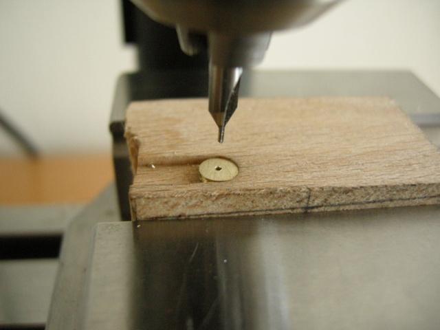

A tady je výrobek, který přišel odgrotovat a vyvrtat otvor pro závlačku.
portal/img/gallery/550_1300039712.jpg
A rolna je hotová, dělal jsem 2 růměry a to 4 mm a 5 mm, celkem to bylo 40 kusů.

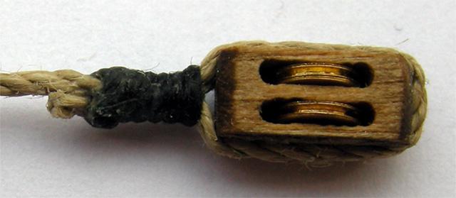

A pak vše umístit do klady, vycházel jsem z té ze stavebnice, profrézoval do ní 2 drážky a trošku jí polechtal pilníkem, aby měla lepší tvar. Ze stavebnice to byla taková malá krychlička. A takový je výsledek a první kladka.
Ahoj.
Je škoda, že jsi nezbrousil nůž do obloučku - takhle je ten zápich jednak dosti hranatý a taky nevím, jak v něm bude sedět lano.
Radek
P.S.: Se mi to kecá, když mám soustruh.
Radek

Bohužel nemám kde to zbrousit a tak jsem byl rád, že jsem sehnal alespoň toto radeko. Jinak vše dělám na chodbičce v panelovém bytě, tudíž na koleně a nemám přístup k strojnímu vybavení.
Zkus se podívat po brusných kotoučcích a válečcích do Dremela/Proxxona. Sice to není diamant, ale pro obtažení nástroje nebo vybroušení spec. tvaru je občas použiju. Dobrým materiálem pro experimentování jsou zlomené (mikro)frézy a vrtáky.
