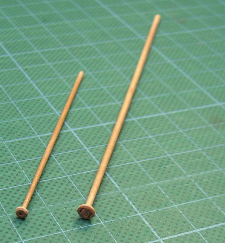

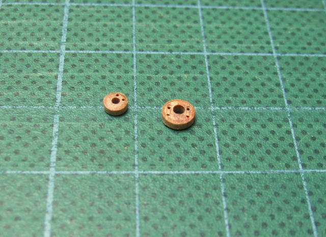

Pomaličku se posouvám dopředu - výroba kování pro košové deadeyes, úprava horních částí stěžňů.

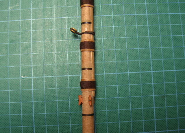

Pokračuji detaily stěžňů - obojky (collars).

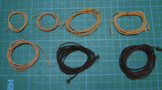

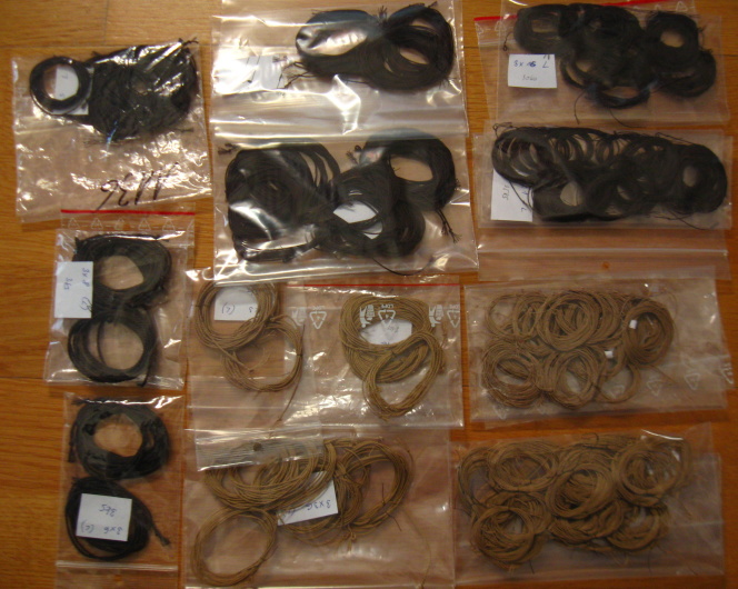

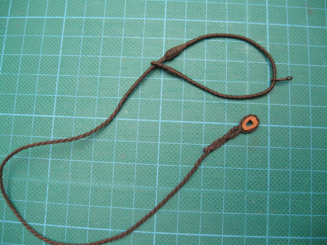

Tak jsem se pustil do motání lan a po cca týdnu intenzivní práce (přesně 27 hodin čistého času) mám hotovo. Na modelu bude použito celkem 9 různých tlouštěk z toho 7 jsou motaná lana + 2 základní nitě, ze kterých jsou lana motána. Celkem to představovalo namotat cca 220 lan různých tlouštěk (teď děkuju bohu, že jsem investoval již dříve čas do zhotovení ropewalku s motorky, bez toho bych se z toho asi zbláznil

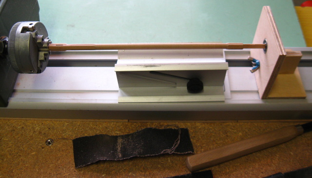

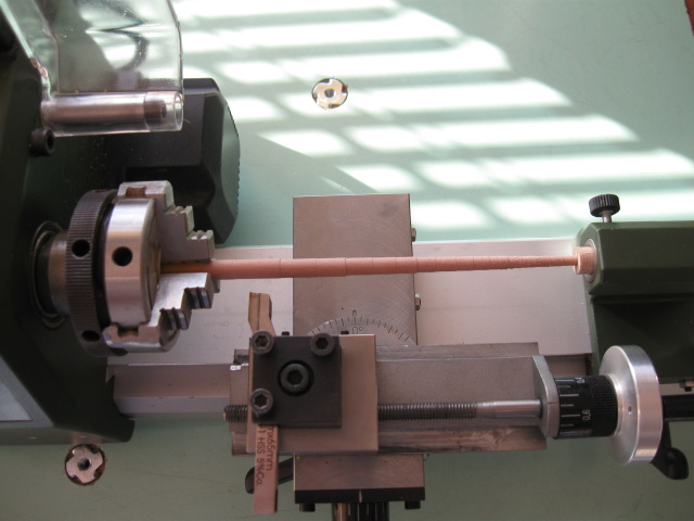

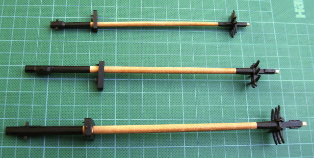

Konečně jsem po čase kompletně dokončil spodní části stěžňů.

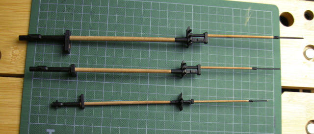

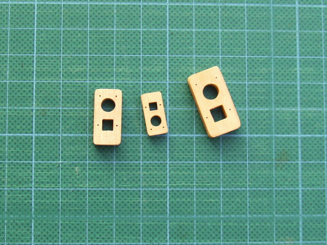

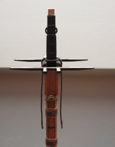

Pokračuji výrobou středních částí stěžňů (topmasts) a ohlávek (caps).

Dokončeny košové a brámové čnělky, stěžně jsou tím pádem více méně hotovy, zbývá na ně umístit různá "pomocná" lana, která by se težko osazovala přímo na modelu.

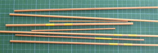

Po delší přestávce pár fotek z dokončení výroby ráhen.

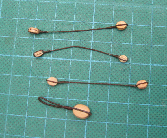

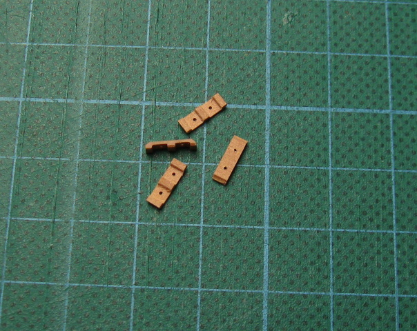

Tak Pandoru jsem uložil k zimnímu spánku a nyní věnuji maximum času na dokončení Royal Caroline. Přestože je již většina dílů hotova, zbývá ještě spousta práce na plachtách a kompletním lanoví. Začal jsem zvolna přípravou bloků a pomocných lan na čelenu.

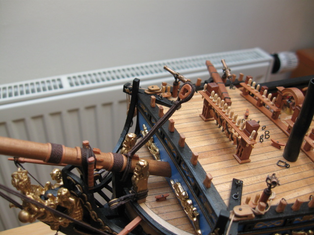

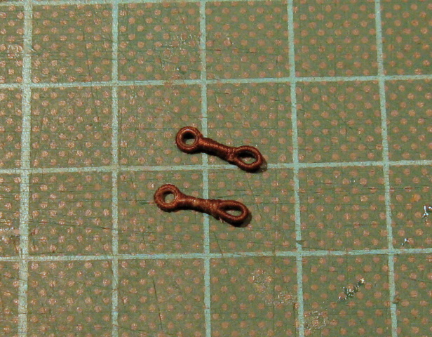

Většina kladek (alespoň těch větších) bude připevněna pomocí omotávaných lanek.
Čelen je připevněn k trupu. Pár fotek z instalace čelenového ovazu a kladek.

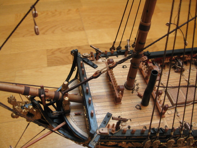

Dokončeny práce na lanoví na čelenu - vodní stěh (bobstay), čelenové úpony (bowsprit shrouds), úpony otěžového výložníku (boomkin shrouds), obojek (?) hlavního stěhu (main stay collar).

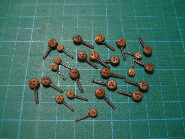

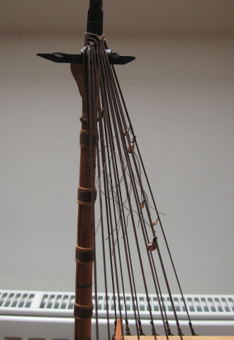

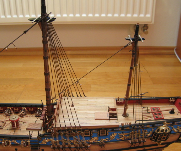

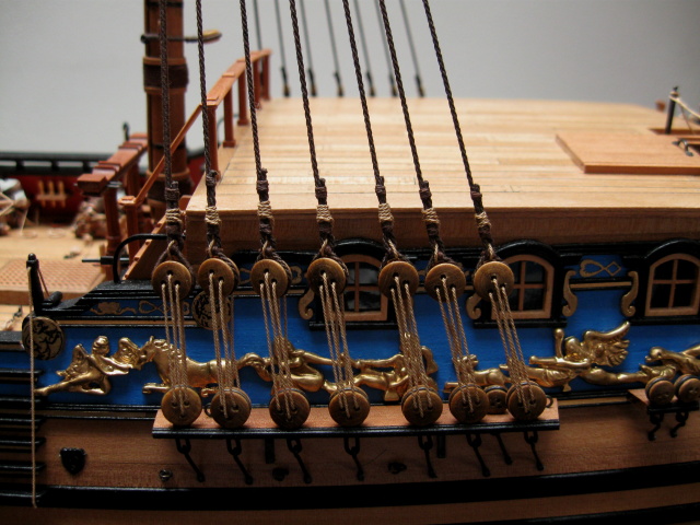

Dokončil jsem instalaci úpon (shrouds). Použitá dead eyes nejsou příliš ideální - žlábek pro lano je příliš velký a lano je tam docela utopené. Taky se zde projevily dílčí nedostatky v motání lan (lana jsou málo utažená a dost se protahují při napínání). Ale jinak to docela ujde.

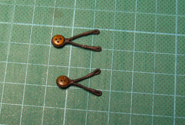

Dokončil jsem výrobu "myší" na spodní stěhy. Je to docela pracné, ale výsledek nevypadá vůbec špatně.

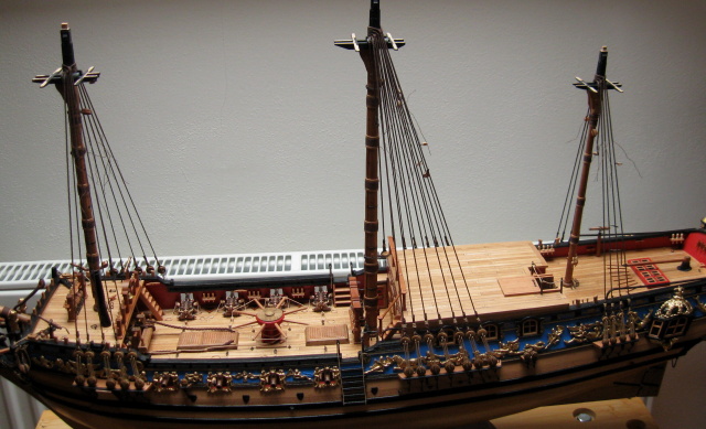

Stěhy (včetně "příslušenství") jsou hotovy a nainstalovány na model.
