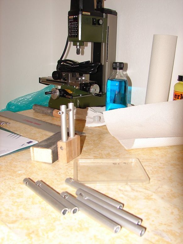

Nazdar,
na fotky jsme určitě všichni zvědaví :D
Co se týká černění, tak dlouho jsem laboroval s barvením a stříkáním, až jsem v obchodě s uměleckými potřebami koupil takovou modrou vodu, která černí chemicky. Případné poškození barvy při montáži lze jednoduše opravit vatovou tyčinkou namočenou v tom roztoku.

kartonist
Příspěvky: 977
Re: Royal Caroline - Panart - 1/47
Příspěvek od kartonist »
mitom píše:A má tá "taková modrá voda" aj nejaký názov? :)
Bohužel ne. Proto jsem se tomu dlouho bránil. Říkají tomu "mořidlo na kov, barva černá", 2deci přišlo asi na 250Kč.
Radek

kartonist
Příspěvky: 977
Peta_V píše:Nejprve pár dotazů: Ta voda je na kov obecně nebo jen na mosaz? Kde se dá sehnat resp. spíš, kde najít takové umělecké potřeby? Nemoh bys dát fotku nějakého, takto upraveného kousku? A poslední, když tou vodou omylem přetřeš dřevo, zanechá to nějaké stopy na dřevě?
"Vodu" jsem zkoušel jen ma měď a její slitiny. Údajně barví i cín. Hledej na netu prodej na vitráže Tifany.
Kupoval jsem to v Šumperku, v uličce pod radnicí (Kozí krámek). Dále vím o obchodě v Brně pod Špilberkem a o malé prodejně v Olomouci blízko Flory.
Na ořechových lištách (tj. tmavé dřevo) jsem žádné změny nepozoroval.
Radek

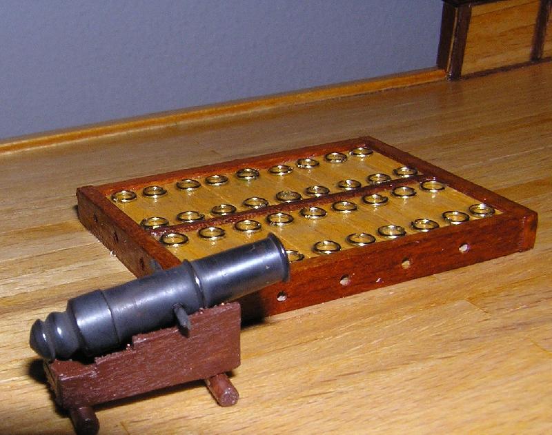

petrricek
Příspěvky: 235
Příspěvek od petrricek »
Ukotvení upínaček dělám s měděného drátu a spoje pájím stříbrem. Celé ukotvení potom ponořím do oxydačního mořidla na měď, koupené u - http://advantage-fl.cz/id81cz-patiny-pariser-apod.htm. Výsledek je perfektní.portal/img/gallery/512_1208462286.jpgportal/img/gallery/512_1208462461.jpgportal/img/gallery/512_1208462541.jpg.

petrricek
Příspěvky: 235
Měděný drát je dostačující, spoj musí být ale sletovaný. Pájím to stříbrem, cín je měkký a nevydrží při dodatečném tvarování. Uvazovací kruhy v palubách a ve stěnách a oka na lafetách děl dělám taky z měděného drátu o průměru 0,5mm, spoj spájený a pak stačí ponořit do toho mořidla, nechat minutku působit, opláchnout vodou a hotovo. Pokud poškodím patinu při montáži, stačí zlehka potřít. Mořidlo na železo mám objednané, ale ještě mě nedošlo. Jak to budu mít, vyzkouším a dám vědět.

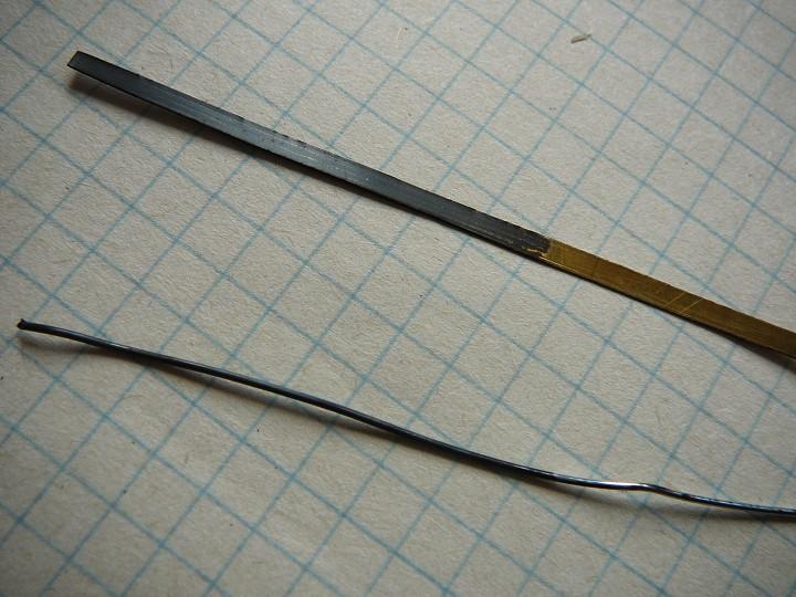

Příspěvky: 235
Dnes jsem dostal černou patinu na železo. Zkusil jsem vázací drát průměr 0,7mm a mosazný pásek. Musí se to dobře odmastit a tak na půl minuty nechat působit, pak opláchnout vodou a hadrem otřít. Dostane to modročerný polomatný povrch.Obrázek

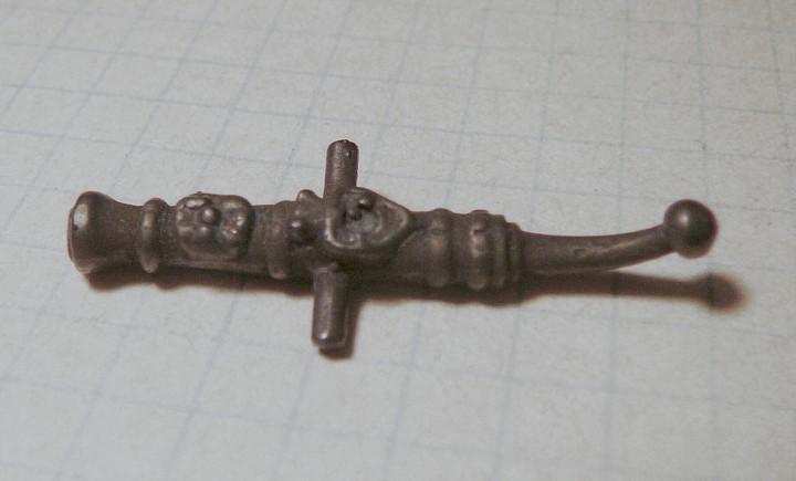

petrricek
Příspěvky: 235
Další zkouška - mosazný odlitek děla. Ve skutečnosti vypadá víc kovově, ten teplejší odstín dělá osvětlení žárovkou.Obrázek
Peta_V
Příspěvky: 166
Registrován: pon srp 14, 2006 22:58
Příspěvek od Peta_V »
Dělo vypadá pěkně, asi si to tedy taky pořídím :) . Dík za fotky!
