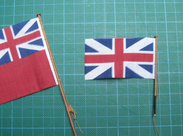

To jsem nezkoušel. Pokud jsem to správně pochopil, tak se jedná o nastříkání barvy přes nějakou šablonu. U takto "jednoduchých" vlajek by to možná šlo, ale pokud by byla potřeba zhotovit vjaku s nějakým složitějším vzorem, asi by to byl už problém. I tak se domnívám, že by mohly vzniknout problémy s nedokonalým přilnutím masky k podkladu a tím i možný vznik "podstříknutí" pod masku. Opravdu nevím, nemám s tím žádné zkušenosti. Možným řešením by také byl tisk pomocí barevné laserové tískárny, ta má přeci jen o něco lepší způsob podávání papíru a tím i lepší možnosti soutisku (navíc má výhodu, že barvu "zapeče" do podkladu, což inkoustová tiskárny neumí).

když tisknu něco na výrobu tištěných spojů, tak nejdřív to vytisknu na papír a pak na ten samý papír přilepím páskou fólii na místo podle už předtištěného vzoru a pošlu znovu do tiskárny. Docela dobře to pak sedne. Ale je to dáno přesností a kvalitou tiskárny.
Jakou látku používáš? Nerozpíjí se to? Odolnost proti vodě asi řešit nemusíš....

Tak nějak to v podstatě dělám, ono asi největší problém není sesadit motiv správně na papíru, problém bude nejspíše v ne dost dobře reprodukovatelném průchodu papíru tiskárnou.

Ještě odpověď na Tvé dotazy - na výrobu vlajek používám stejnou látku jako na plachty, tedy slabý bavlněný batist, problém s rozpíjením barvy při tisku jsem nezaznamenal, tisk je poměrně dobře ostrý.

K tej tlači ešte jedna poznámka:
Máš skúsenosť s tou tlačiarňou na ktorej si to tlačil ohladne stálosti farieb? Ja napr. mám atramentovú HP Photosmart s originálnymi HP tonermi a aj tak mi po nejakej dobe farby vyblednú (hlavne červená) a fotka je do zelena. To len aby si po 2 rokoch nerobil vlajky znovu...
Preto by som sa tiež prikláňal k maskovaniu a striekaniu.

Používám tiskárnu HP Desk Jet, takže ta situace s blednutím barev bude asi podobná. Ale ono i v reálu u skutečných vlajek dochází k postupnému blednutí, takže bych v tom zase takový problém neviděl.

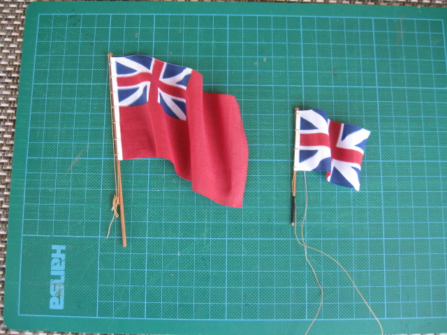

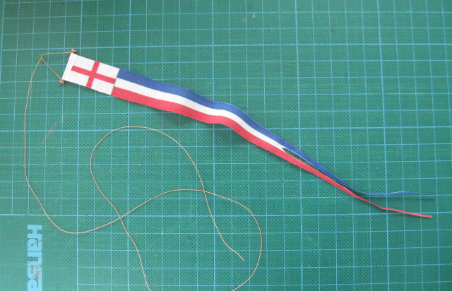

Hotové vlajky jsem lehce přestříkl lakem ve spreji, natvaroval a nechal zaschnout. Zbývá je umístit na model.

Vidím, že finišuješ, už se těším, jak si v pátek Carolinu prohlídnu v Hradci.

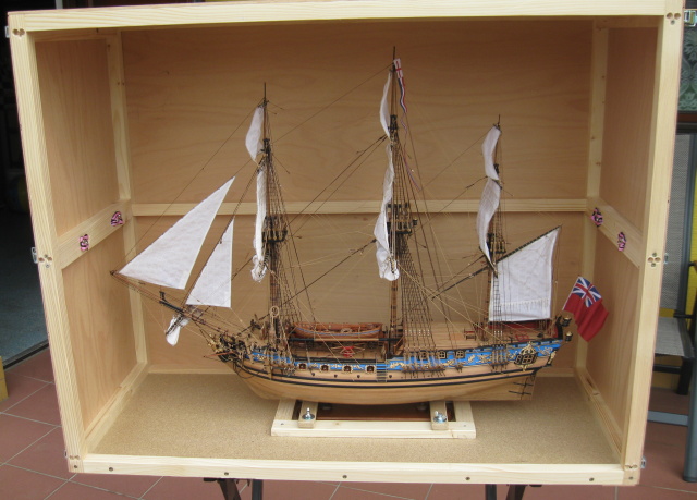

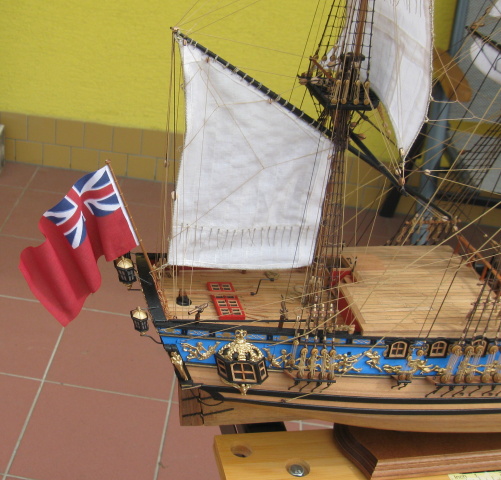

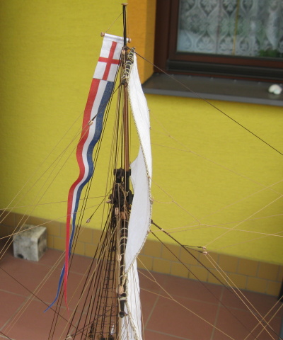

Tak vlajky jsou umístěny na modelu a tím je model v podstatě hotov a připraven na cestu do Hradce Králové.

Vlajky vypadají velmi dobře, jen vlají na špatnou stranu, řekl bych. Vlajky vždycky vlají po větru, takže pokud vyloženě nevisí za bezvětří, měly by vlát jinam než dozadu, protože plachetnice přímo proti větru, který je pohání, neplují.
Je mi jasné, že budu zase za hnidopicha, který jen kritizuje, ale tuhle připomínku jsem si nemohl odpustit.

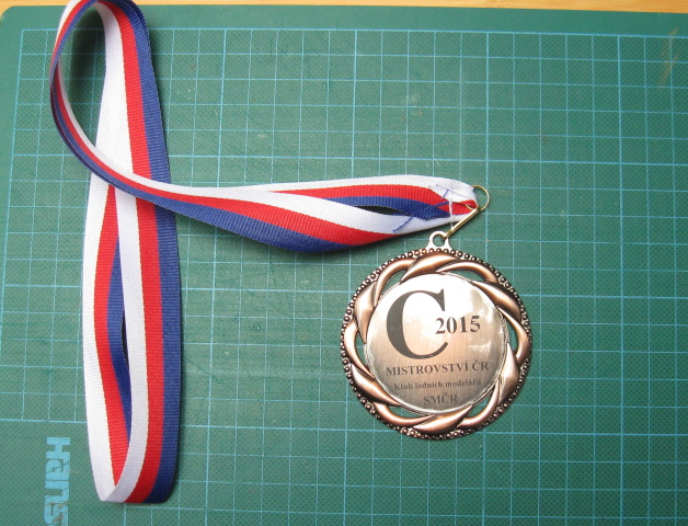

Díky všem :). Musím se "skromně" pochlubit, že první moje účast na Mistrovství ČR skončila ziskem bronzové medaile, což je ocenění, kterého si velmi vážím a je to pro mě hnací motor pro další modelářskou práci. Model je už umístěn na čestné místo do vitríny a jakmile se trochu zotavím z úspěchu, pustím se s chutí do pokračování Pandory.
O chybném umístění vlajek samozřejmě vím a bylo to tak provedeno více méně záměrně. Vzhledem k poměrně komplikované takeláži v zadní části bylo pro umístění zadní vlajky do správného směru poměrně málo místa a i protože plachty jsou také více méně "splihlé", zvolil jsem variantu bezvětří :).
