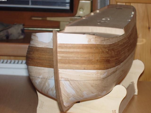

Tak posílám slíbené obrázky. Plaňkovat jsem začal od prostředka, první lištu jsem dal celou, stejně nebude vidět a hlavně abych se co nejlíp trefil do toho rádiusu, který jde přes celou délku trupu. Lišty pokládám dělený podle anatomie a lepím je tím Patexem.
Příď je úplně nejhorší ze všeho, protože v jednom bodě se ohýbá lišta na tři rádiusy. Napřed si udělám z lišty pěkný esíčko a pak ji ohnu na ohýbačce.
Nevěděl jsem jaký tvar díry na kormidlo mám udělat, všude kde jsem se díval tak to bylo trošku jinak a tak sem to udělal podle Jotiky a je to podobný, jak to má replika.
Další obrázky budou asi zase za dlouho, docela se obávám zádě, protože sem aktivně přilepil kýl dřív než jsem měl a bude to hodně pracná záležitost, aby se mi tam neudělal schod. Uvidíme, nějak se s tím poperu.

Paráda, to plaňkování vypadá velice dobře, bez mezer. Jen tak dál...

trošku mě mate rovnoběžnost planěk na přídi. Endeavour pravda neznám, ale neměly by se alespoň trochu stáčet nahoru?

Lišty se stáčí nahoru, ale jenom trochu, možná to ta fotka zkresluje. Na plánech a v anatomii jdou lišty téměř kolmo ke kýlu, takže by to tak mělo být. Na replice jdou lišty možná o kousek víc nahoru, ale zase to nebudu s tou autentičností přehánět, největší váhu májí plány a drobnosti budu popřípadně dělat z anatomie.
Takto vypadá ta příď: http://home-and-garden.webshots.com/pho ... 3913TzpEFv , měl bych to mít přibližně stejně. Doufam, že jsem pochopil tvůj dotaz.

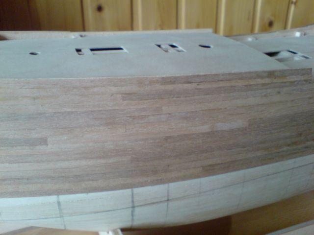

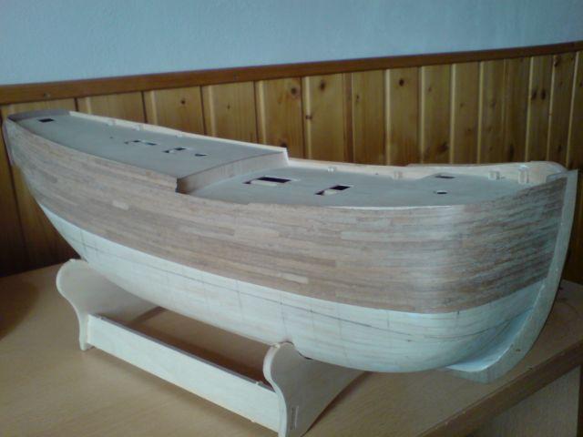

přidávám menší postup na stavbě, dokončil jsem horní část trupu, kde sem lepil lišty přibližně od prostřed trupu nahoru. Byl jsem zvědavej a jednu stranu jsem lehce přejel smirkovým papírem, abych videl jak to bude přibližně vypadat. Občas se pár mezer najde, ale žádná tragédie (aspoň pro mě :D ). Po dodatečných úpravách první obšívky začnu plaňkovat lišty od kýlu nahoru.

Pavle_Z, již dlouho tomu, co jsi naposledy přispěl zprávou o stavbě ENDEAVOUR od Jotiky. Začínám nyní také stavbu této skvělé loďky a jsem velmi zvědav na další vývoj Tvé stavby. bell

bohužel není čas, ale snad se to zlepší. Pokud můžu poradit, tak si vlož balzový špalek mezi první žebro a kýl. Bez toho se špatně odhaduje požadovaný rádius přídě. Jinak dobrý výběr modelu a přeji příjemnou stavbu.
