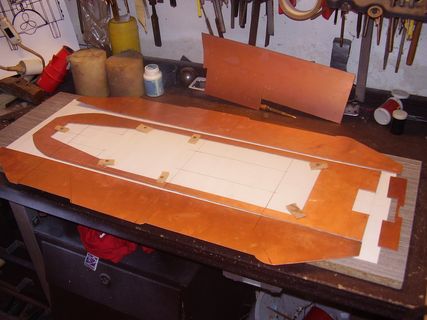

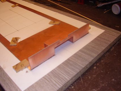

První části vyřezány (boky, řekněme paluba, nějaké žebra), brzo začnu lepit. Až to bude mít nějakej tvar, dám vědět.

Každopádně dělal jsem několik pokusů s lepením epoxidem (přece jen se bojím, že pouhé pájení nebude vodotěsné) a nejlépe mě vychází zdrsnit měď (klidně někde až na laminát), případně zpevnit roh vlepení lišty.
Momentálně vysím na nápravách. Dokavaď nebudou alespoň zhruba, ne lepení či pájeni kuprextitu mám ještě čas.
