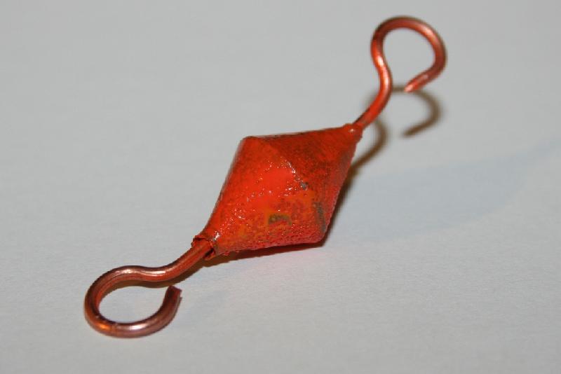

hoy hade, tak jsem to vyzkoušel ať ti nepíšu nějakou kravinu... použil jsem "smalt na vařič", jedná se práškové barvy které zakoupíš v prodejnách s výtvarnými technikami cena sca za malou lékovku je kolem 50,- Kč, nahřívá se to přes např. kovovou mřížku na el.vařiči přibližně na sca 160 st.C, při vyšší teplotě barva vytváří puchýře a pálí se, pokud jde všechno dobře prášek se rozteče a vytvoří barevný smaltový film.... malé množství spečeného prášku jde z olova seškrábnout u většího již to má dobrou pevnost, nehtem přes vešketou snahu neseškrábneš, ale zde pozor při nasypání velkého množství při spékání na možnou hrudkovitost... jediný problém vidím u kulatých prostorových tvarů v rovnoměrné posypání prášku smaltu na předmět.... testoval jsem to na kuželovém rybářském olovu postupně sypal a nahříval hořákem, ale při troše snahy, odskoušení a hlavně trpělivosti to jde,... práškový smalt by mohlo být pro tvé účely velmi vhodné řešení jak olovo nabarvit..... cab
Cabadaj
Příspěvky: 116
Re: volba barvy - na OLOVO ??
Příspěvek od Cabadaj »
pokud to olovo posypeš tak hajdalácky jako já při zkoušce.. tak máš nejkvalitnější patinu se rzí vyžraných kráterů kovu :lol:
