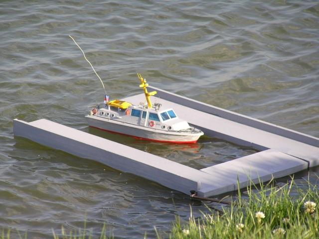

Taky bych potřeboval natřít polystyren aby nesál vodu.Není to na trup lodě,ale přístav pro loď.

No osobně si myslím, že na tom odkazu je ta stavba popsána velmi dobře a dá se podle toho postupovat, nevím jakou další radu by jsi ještě chtěl? Navíc je to popis stavby lodě která skutečně funguje a ne nějaký neověřený postup...
Co se týká impregnace polystyrenu, máme z něho udělaná mola, přístavy i maják a různé hrady a kromě barvy na povrchu (nad hladinou) nijak impregnován proti vlhkosti není (zespodu). Jediné co mě napadá je nalakovat to jakýmkoliv lakem který neleptá polystyren (neobsahuje aceton) nebo použít impregnační spreje (na stany, na boty apod. ty také odepuzují vodu, ale to asi nebude trvalá impregnace)...
