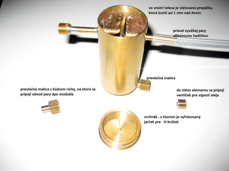

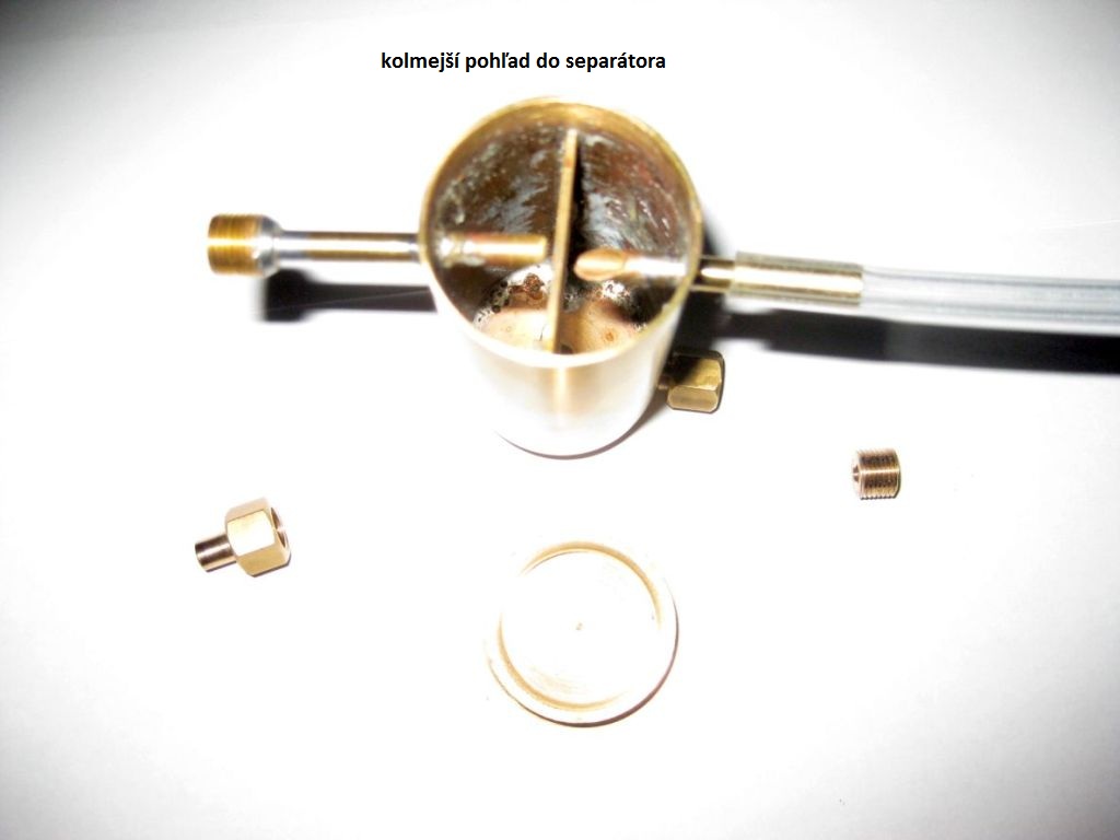

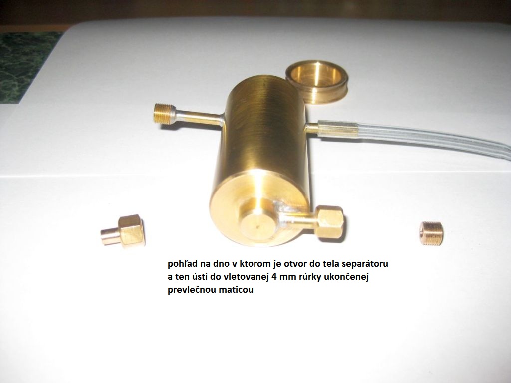

Obrázky, které zaslal Tujano:

Díky za fotky.
Nevypadá to nijak složitě, jak to funguje? Hádal bych, že olej kondenzuje na té přepážce a stéká po ní dolů..? Vypadá to, že nad přepážkou pod víčkem je taky mezera... tudy proudí pára..?
A jak je to účinné?
A jak je to účinné?

Veľa ti o tom nepoviem, skúšky prebiehajú
a budem asi niečo meniť. Toto je prvý mnou skúšaný kus.
Z môjho hľadiska je najdôležitejšie, aby olej neodchádzal do okolia,
aby prípadne nevznikali mastné oká na hladine.

Nie som autor pôvodnej myšlienky,okukal som to v dostupnej literatúre.Princíp spočíva v tom,že kvapky oleja narazia na stenu oproti prívodu pary a stečú dole spolu s časťou skondenzovanej pary.Zvyšná para vytečie cez medzeru medzi víkom a olejovou stenou.Viečko by som určite zaletoval,alebo priskrutkoval,pretože para v odlučovači oleja môže mať dosť sily na jeho odstrelenie.Celý odlučovač môže fungovať aj ako kondenzátor,pokiaľ bude mať dostatočný objem.Pri kotlíku s aktívnym objemom vody 0,3l,je potrebné mať kondezátor s objemom aspoň 0,15l.Nie je to dané výpočtom,ale skúsenosťou,že pri
sýtej pare mám kondenzátor po jednej jazde plný kondenzátu.Odlučovač samozrejme neodlúči všetok olej.Je veľmi jednoduchý a pre odlúčenie všetkého oleja by bolo treba filtre a znalostí špecializovaných firiem.Preto mažem panenským olivovým olejom,ktorý je ekologický,nešpiní parnú mašinku,lodičku a menej smrdí. Nemám žiadne mastné oká na hladine.
