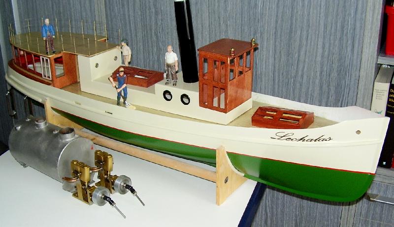

Já také dělám strojky.Komponenty si nechávám nařezat a ostatní si dodělávám sám.Dělám i kotle.

No on je dodělaný.Jinak ty komponenty jako je pojistný ventil, manometr a vodoznak si dělají chlapi sami.Pokud bys měl zájem můžu i to dodat, jen třeba malý manometr stojí 550,-.Za kotel který je na obrázku si účtuji 3000,-.Je celý nerezový

Pepa Darvaš píše:No on je dodělaný.Jinak ty komponenty jako je pojistný ventil, manometr a vodoznak si dělají chlapi sami.Pokud bys měl zájem můžu i to dodat, jen třeba malý manometr stojí 550,-.Za kotel který je na obrázku si účtuji 3000,-.Je celý nerezový
jaký je důvod dělat kotel z nerezu? Pokud vím, tak nerez má dost špatnou tepelnou vodivost....
ZBl
Příspěvky: 664
Re: Cena parného stroja
Příspěvek od ZBl »
SH píše:
Tak na tohle jsem se také chtěl zeptat...

Výhody a nevýhody nechám na odbornících,já to dělám proto, že k tomu mám lepší přístup.Nerezové trubky kupuji v Matzezexu v Hradci Králové.Když někdo chce kotel z mědi, musím jet do Holešovic a udělat zásobu.Zrovna tam příští týden jedu.Jinak nerezový kotel má nevýhodu ,že se déle roztápí,o dalších nevím.Je svařený volframovou jehlou tak se určitě nemůže stát, že i když dojde voda ,poteče.U měděnýho kotle pájenýho natvrdo se to říci nedá.
Hořák je možný použít buď od Mevy 1.1 Kw,záleží jaký chceš výkon cena je asi tři stovky,nebo v Hornbachu mají sadu pájení natvrdo za 750,- ,tam je hořák 2.2Kw,což mám já a je dostačující.Ventil je možný taky koupit tam cena je 340,- .Na něm je jen plastový kolečko to vyměníš za páku k servu.Další věcí je plynová bomba.Jedna asi 300g stojí kolem 120,-.Když se naučíš ji plnit, tak to vyjde z té dvoukilové o hodně levněji.
