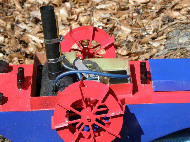

Úprava, aby se nechala vložit do Springera:
Největším oříškem tehdy bylo sestavit z domácích zásob převodovku (kolečka z tiskáren apod.):
Zkouším, jak moc dopředu vyjde hřídel s kolesy:

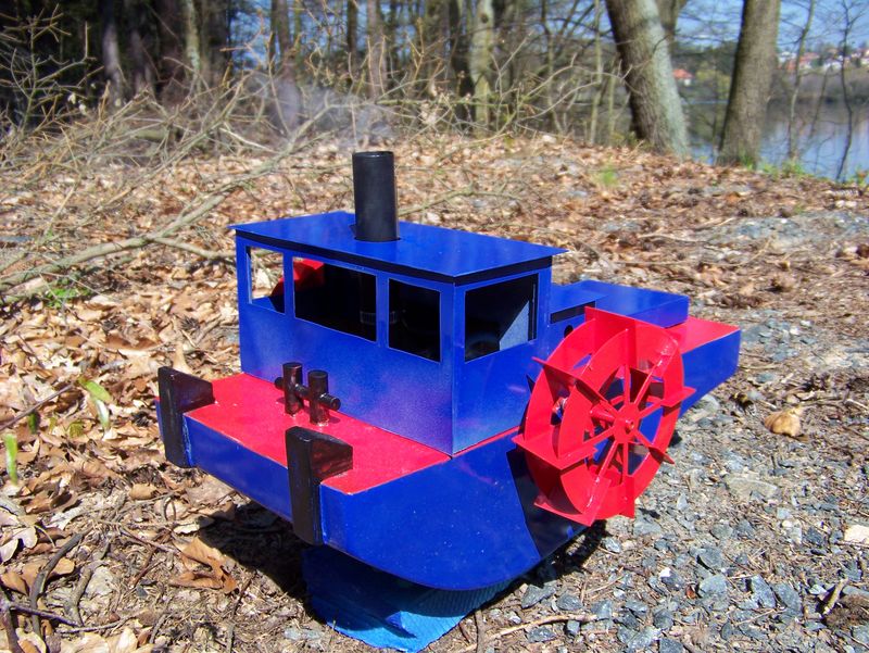

A takhle narychlo slepený a nastříkaný model vypadal na Vyžlovce 2010:
Přes veškerou snahu se nepodařilo strojovnu u vody roztočit:
Posléze jsem zjistil, že do ozubení zateklo lepidlo či barva... Takže jsem z Merkuru zkusil sestrojit jiné:
Když se ani to neosvědčilo, zakoupil jsem americký strojek a předělal kotel na plyn. Doma šlo vše dobře, avšak u vody se mi nepodařilo přinutit jet model dopředu. Odcouval jsem na Vyžlovce 2013 asi deset metrů a model odložil k ledu:
