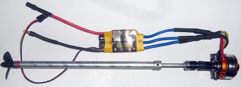

Jako nový pohon, jsem zvolil netradičně "stříďák". Ano, vím, že to jde i jinak, tak jak je to stokrát vyzkoušeno, ale jednak jsem chtěl zkusit takový pohon i jinde, než v nějakém "brusu", jednak je cena při využití zdrojů lidové Číny velmi příznivá a nakonec i proto, že majitel lodi začíná i lítat, takže k Lipolkám a stříďákům stejně všechno kupoval...
Zvolil jsem relativně slaboučký motorek (už tu v jedné diskuzi byl) a regulátor, který je primárně určen do auta.
Parametry motoru:
TURNIGY AerodriveXp
Model: TR28-22B-1400
Max Eff: 5A
Max Load: 8A
Kv: 1400
Weight: 36g
Voltage: 6~9v
Length: 23mm
Power: 70W+
Parametry regulátoru:
· Input voltage: 5.5V -13V (support 2-4 lithium batteries)
· Continue current: 25A
· Burst current: 30A (within 10 seconds)
· Max speed : 240,000 (2 poles), 40,000 (12 poles).
· BEC output: 2A/5V
Šroub je třílistý obyč. Robbe 35mm, napřímo přes kardan Robbe, hřídel od "admirála".
Při nepřetržitém chodu na plný plyn jsou motor a regulátor po cca 20 minutách v uzavřeném trupu horké na dotek (v letadle bych řekl, že je to v pohodě). To ale Artur upaluje zbytečně bystře a voda se sem tam "vytlačila" na zadní palubu. Takže jsem na vysílačce natrimoval maximální otáčky na cca 60% možných a teď je max. rychlost tak akorát a i po dlouhém ježdění "naplno" je motor i reg vlažný. Akumulátor, ten neví o ničem tak jako tak. Je to dvoučlánek LiPol 4,3 Ah, který se ale nabíjí skoro na 5 Ah a je určen pro trvalé vybíjení proudem 20C, tedy v tomto případě 86A.
Po hodinovém ježdění jsem dobíjel nějakých 1500 mAh, takže dobu na jedno nabití odhaduji na hodiny, podle stylu jízdy. Což je pro určené užití "k vodě" tak akorát... :-)
Jo, loď je ještě dovážena asi 1,5 kg olova. Bez olova se to stavělo na zadek a bylo to celé takové vratké.

Super článok ! Stručné, jasné, užitočné informácie.
Predpokladám že regulátor umí aj spiatočku ?

Jojo, reg. je obousměrný a bezproblémový.
Akorát si při každém zapnutí "systémů" sám nastavuje "neutrál", tak je třeba mít při zapnutí plyn na nule. Jinak se dá bohatě nastavovat programovací kartou.
Kupoval jsem ho ještě před tím, než na hobbycity začali prodávat vodou chlazení Turnigy regy.
Ty budu dávat do Schnelboota, tak pak napíšu, jak jsem dopadl (tři regy mixované do zatáček - není to nezbytné, ale chci to vyzkoušet...).
