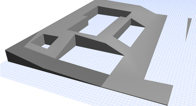

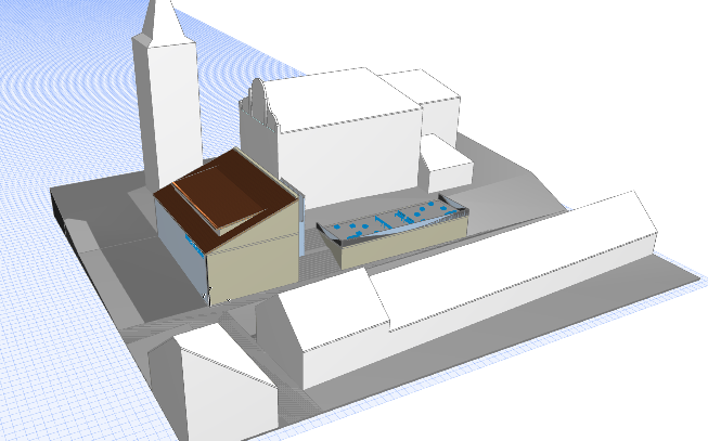

Zdravím všechny, začnu asi úvodem na co se budu ptát. Jako maturitní práci jsem si zvolil možnou prezentaci návrhu stavby - model. Jako zadání jsem dostal rekonstrukci budovy v Černovicích (návrh rekonstrukce zhotovil můj spolužák) a já tedy musím udělat model zástavby a nové stavby. To vše je v měřítku 1:200 tzn. že velikost celého diorama bude cca 30x25cm. Otázka je z čeho udělat podklad, terén diorama? Celý model by měl být bílý nebo lehce šedý a jediná zrekonstruovaná stavba bude barevná. Stavby (kostel a okolní domy) budu dělat z lenochů (plast tlustý asi 0,25 mm). Na ten podklad mě napadl polystyren a přesádrovat nebo přetmelit. Problém je že mám na zhotovení modelu a udělání prezentace cca 14 dní. Díky moc s pozdravem Tom Hlach

pokud máš terén tak jak je na obrázcích tedy hranatý v přechodech a má tak zustat doporučil bych ti zajít do reklamky a poprosit o odřezky pěnového PVC , jsou to desky od 0,5mm do 10mm a výborně se s nimi pracuje, lepí se vteřinákem , opracovávají se jako balza a barvit se dají na nitro-základovku, čímkoli.
