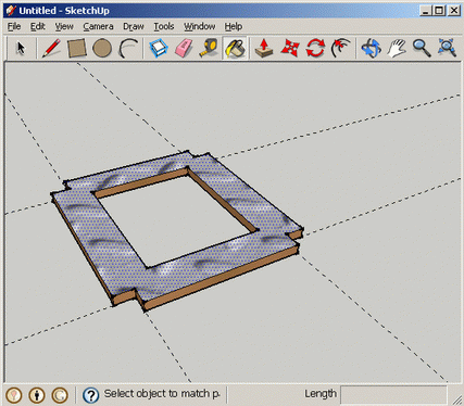

Jsem grafické tele, ale věta "Skvělé české modelářské tutoriály..." mě nedala a opravdu, to je poklad.
na adrese http://www.mikac.cz/stahuj.htm
je učebnice v PDF stylem klikni tady, a tady ... (ne kuchařka: do omáčky přidáme XY a pokračujeme obvyklým způsobem)
Během cca 30 min i s instalací mám první přepážku:
Jiste, k modelu je to daleko, však jsem zatím zvládl jen dvě lekce, ale zítra pokračuji, tohle mě nadchlo.
