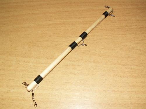

Tak som uspešne zohnal materiál na sťažeň a ráhna
Snažím sa to pomali dávať do kopy. Ráhno na kosatku už je hotové
Teraz pracujem na ráhne hlavnej plachty a tu som vás chcel poprosit o radu.
Ako mám spracovat spojenie ráhna so sťažňom a prevedenie Kikingu (ak je u tohoto modelu nutné).
(Ráhno : smreková gulatina priemer 8mm , Sťažeň : smreková gulatina priemer 13 mm )

Nejjednodušší kiking uděláš z napínáku a provázku.Napínák navlékneš na šroubovací očko a přišroubuješ asi 5 cm po ráhno.(záleží kolik tam máš místa). Na spodek ráhna asi 15cm od stěžně přišroubuješ druhé očko. Napínák a očko spojíš provázkem do přibližné polohy. Nyní můžeš pomocí napínáku upravovat polohu ráhna. Napínák je dobré zajistit matičkou. Jak bude ten stěžeň dlouhý? 13mm se mi zdá docela málo. Ráhno se stěžněm lze spojit mnoha způsoby: jednoduchá ja vidlička na ráhnu, na straně stěžně pok provázek s korálkama.. Jde li o nějaký rekreační model , můžeš použít 2 očka: jedno je ve stěžni a druhé na čele ráha. Potom jedno očko trochu otevřeš, navlékneš do druhého , stiskneš a je hotovo!

No čo sa týka priemeru sťažňa gulatinu mam 15 mm ... ale na plane je 12tka ( na dĺžku 1200 mm ) .... tiež mi to prišlo tenké na tú dĺžku. Asi ju necham u paty sťažňa 15mm a postupne zužim na 8-10mm .
Čo sa týka uchytenia toho ráhna ... rád by som vyskúšal nake "profesionálnejšie" uchytenie ... je to moj prvy moel a bude sa s nim jazdiť len tak rekreačne ale chcel by som sa postupne prepracovat k stavbe maketových plachetníc tak prečo sa nenaučiť už teraz ako to robyť správne. Preto aj zhánam nake návody poprípade aj detajlne foto ako to má vyzerať a aký materiál použiť . Ešte sa chcem spýtať ... tie napínáky si robýte sami alebo sa to dá zohnať už hotové ... taktiež by som uvítal radu, kde zohnat kladky a iné príslušenstvo čo sa tíka modelov plachetníc. Na Slovensku som zatial nenašiel obchod zameraný viac na modely lodí.
Dakujem
