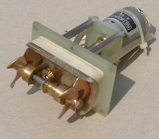

Niečo pre inšpiráciu, len trochu náročné na realizáciu Obrázek

Zde uvádím Boříkovo návod na příčný pohon:
Bořík píše:Ahoj kluci - k tomu PP - bohatě stačí plochá lopatka - jen 2 listy. především se to dobře vyrábí a hlavně se dá udržet přesnost i při výrobě na koleně. Základem jsou dva pásky z laminátu tl. 2 mm, které se zespodu podloží 0.5 mm podložkou a zboku nalepí vteřiňákem ( jen se to tak lehce přiheftne ) k nerezové osce s průměrem 3 mm. Pak se vezmou další dva užší pásky laminátu a podél se uprostřed kulatým pilníčkem vybrousí zářez do hloubky 0.5 mm ( může být i o kapku víc ). Oba tyto podélné plátky se pak nalepí shora přes tu hřídel na ty boční pásky - lopatky.Lepí se to opatrně tak, aby ta hřídel nebyla ještě přilepená k těm lopatkám. Nakonec se to upne do svěráčku a projede 3 mm vrtákem - opatrně a pomalu, aby se to celé nerozpadlo. Do hřídele v místě, kde bude ta lopatka zalepená, udělám jemnější zářezy ( pilkou, rozbrušovacím kotoučkem do proxxona atp. ), potře se hřídel i díra epoxydem a zalepí dovnitř tak, aby dopředu vyčníval kus hřídele ( cca 5 mm ) na uložení v čele.
