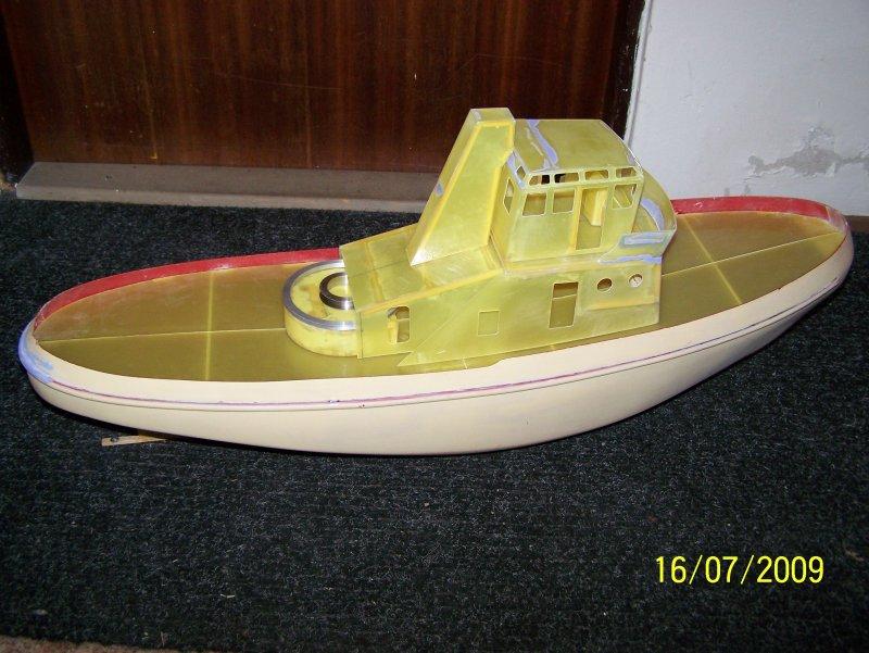

Re: Remorkér Bilbao
Medvídek mě požádal o vložení fotek, tak tady jsou:
Pár foto z hrubé stavby, do finále ještě daleko

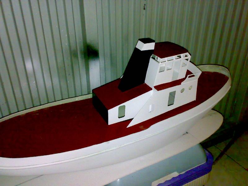

Ahojte, chcem sa pridať k tým čo Bilbao stavajú. Samozrejme za účelom TugTowing..
Nemám veľa času a hlavne nemám skúsenosti, takže to potrvá a nebude to na prvý krát určite ideálne..
ale teda takto sa to nejak začína:
Re: Remorkér Bilbao
Pre Coro:
No musím povedať, že vyzerá to perfektne. Netušil som, že si s remorkérom už tak ďaleko. Tomu hovoríš začiatok ? Ja mám v takejto podobe loď po roku stavby, a nahováram si, že už na nej nemám veľa roboty ...
Ešte stále zháňaš elektromotor, alebo už niečo máš ?
