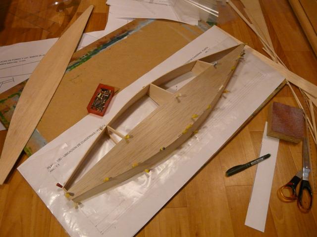

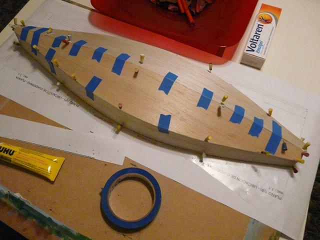

Pár fotiek zo stavby trupu JIFa 65.

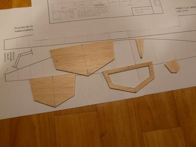

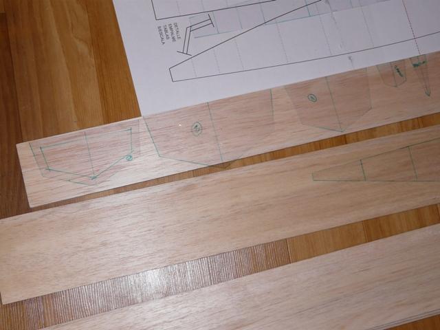

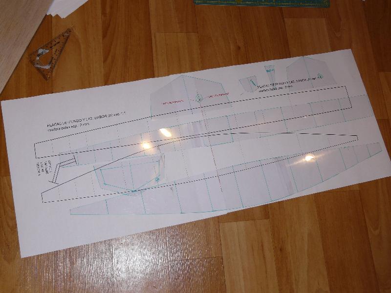

Po vytlačení plánu na papier A3 som urobil šablonky z transparentnej fólie. Jedná sa o material, ktorý sa používa do rýchloväzby dokumentov.

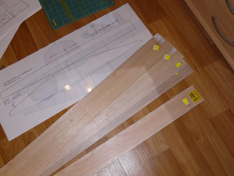

Materiál na trup predstavuje pár plátov balzy hr. 2 a 3mm. Ešte treba lepidlo ( použil som disperzné), ostrý nôž a modelárske špendlíky.
Jedno z rebier nevojde na bežnú šírku balzovej dosky, takže treba balzu lokálne "nadstaviť" prilepením trojuholníku . Pri umiestňovaí dielov na balzu treba dodržať smer vlákien dreva ( letá) podľa plánu. Pripravíme si tak rebrá ( 3 mm balza) aj diely poťahu trupu ( dva krát dno aj bočnice z 2mm balzy)
Vyrezané rebrá. Keď je ostrý nôž a reže sa presne, netreba brúsiť.
Rebrá pripevníme na pracovnú dosku s plánom, ,ktorý je dobré zakryť igelitom.

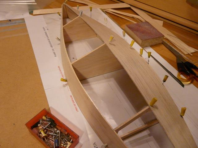

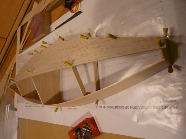

Najprv lepíme bočnice. Po zaschnutí hranu bočnice, na ktorú sa bude lepiť dno pribrúsime podľa sklonu rebier. Najlepšie brúsnym papierom nalepeným na hranole dreva.
Po zaschnutí jedného dielu poťahu dna prilepíme aj druhú polovicu. Ak robíte aspoň trochu podľa plánu, všetko sedí tak, ako má.
Všetky doterajšie kroky sa dajú urobiť za jeden večer.
Po zaschnutí , najlepšie do druhého dňa, trup snímeme z pracovnej dosky a zľahka obrúsime poťah trupu, zrkadlo aj provu trupu. Ak treba, drobné chyby môžeme pretmeliť. Nalepšie to ide šľahanými tmelmi, ako napríklad Red Devil.

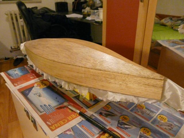

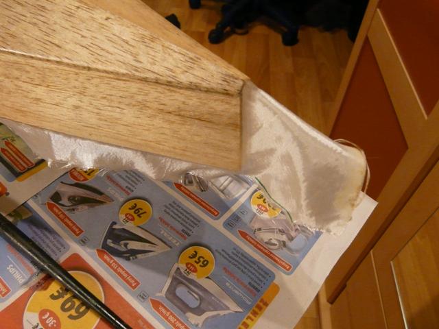

Po vybrúsení je potrebné trup olaminovať jednou vrstvou tenkej sklenej tkaniny.
Celý trup sa olaminovat jedným kusom tkaniny okrem zrkadla a provy. Tkaninu je vhodné položiť osnovou diagonálne na pozdlžnu os trupu. Ľahšie sa potom tvaruje cez hrany.
Pri práci čo najviac šetríme živicou kvôli zachovaniu nízkej hmotnosti trupu.
Takže sa vyhneme lesklým fľakom od živice na tkanine.
Po vytvrdnutí živice orežeme ostrým nožom tkaninu, prebrúsime na hranách a olaminujeme malým kúskom tkaniny zrkadlo a provu trupu.
Po začistení olaminovaného zrkadla a provy je vhodné celý trup zľahka prebrúsiť jemnejším brúsnym papierom. Zlepší sa tak priľnavosť ďalších vrstiev pvrchovej úpravy na laminát a súčasne sa odstránia prípadne drobné nerovnosti ( chlpy z tkaniny,...).
Ďalšiu povrchovú úpravu je možné robiť stierkovým tmelom ( ľahčený polyesterový) alebo rovno striekacím tmelom. Ja som použil šedý stierkací tmel v sprayi Body. Po prebrúsení pod vodou sa mi kvalita povrchovej úpravy javila ako dostačujúca.

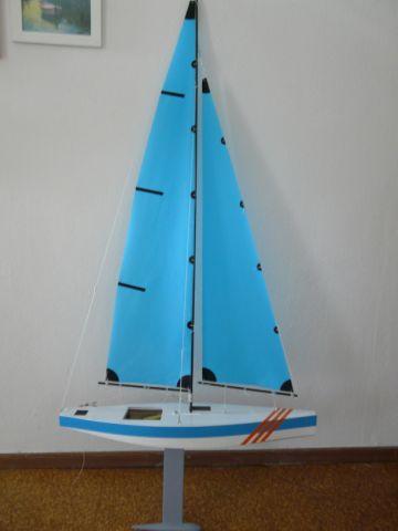

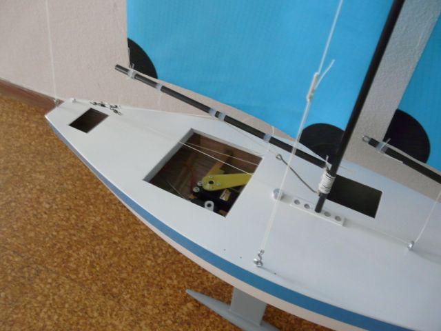

Ešte pár fotiek môjho JIFa tesne pred dokočením.
Nie je ešte namontované kormidlo, nastriekaný kýl a chýbajú poklopy na prístupových otvoroch.
Kýl mám urobený z 2mm sklotextitu. Bomba na konci je odliata z dvoch polovíc do sádrovej formy.
Takeláž je urobená podľa návodu.

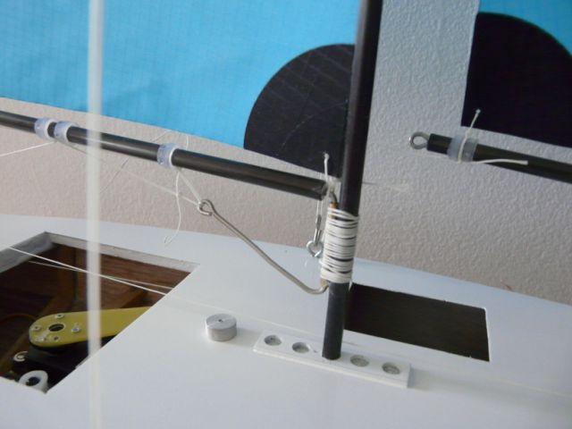

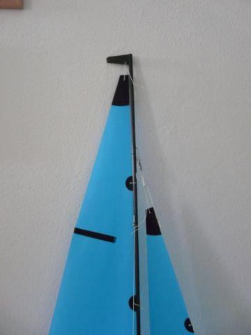

Sťažeň a rahná sú z uhlíkovej trubky 6/5mm. Keďže sa u nás bežne predávajú iba metrové trubky, bolo potrebné sťažeň na 1100 mm nadstaviť pomocou vlepenia spojky z kúsku 5mm uhlíkovéj trubky. Lepil som epoxidovým lepidlom a nadstavenú časť som dal na vrchol sťažňa.
Háčiky a očká sú naohýbané z nerezového zváracieho drôtu.
Kĺb rahna je taktiež podľa návodu. Je len potrebné ustrážiť súososť sťažňa a trubky ložiska, aby rahno voľne chodilo na obe strany. V praxi stačí omotať pevnou niťou a po "vycentrovaní" zaliať sekundovým lepidlom.

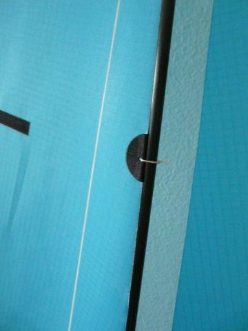

Plachty sú z ikarexu. Spevnenia pre úvazy a spiry sú urobené zo samolepiacej ikarexovej pásky. Kolieska vyrezávam kružítkom olfa. Plachty sa na sťažeň privazujú lankom a je to plne postačujúce. Plachta naesmie byť uviazaná úplne na tesno. Iné riešenia ( komínky, vodiace drážky v sťažni,...) sa nepoužívajú najmä kvoli šetreniu hmotnosti oplachtenia. Otvory v plachte pre úvazy sú urobené horúcim klincom. Lanká som kúpil v "drachen shope" ( potreby pre stavbu riaditeľných drakov), ale vyhovujú aj lanka z rybárského obchodu.
Prístupové otvory v palube je možné buď prelepiť samolepiacou fóliou alebo krytmi z ľahkého materiálu ( lexan, tenký laminát) . Ja mám kryty z tenkého sklotextitu prelepené na krajoch priesvitnou lepiacou páskou. Na obrázku ešte nie sú.
