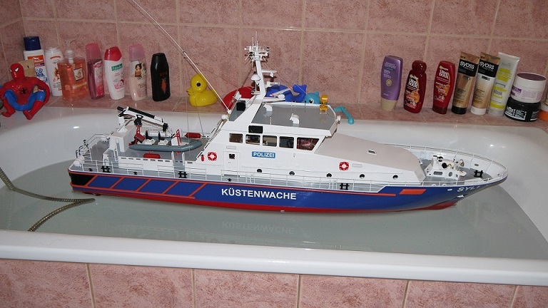

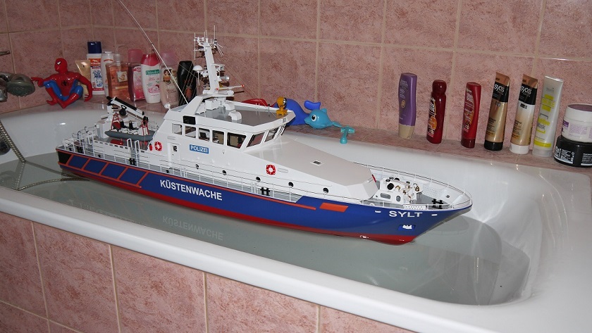

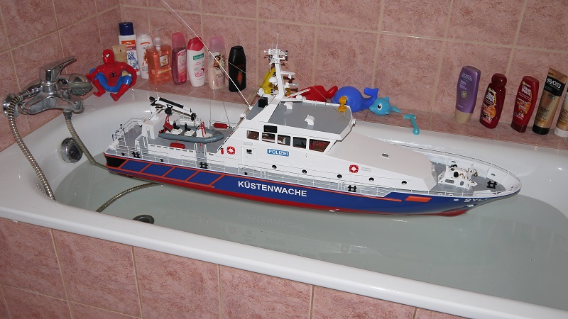

Vanovka je za mnou, do lodě jsem podél kýlu musel ještě nacpat 1,6 kg olova (plomby, které jsou uschovány v krytech z ABS aby se nemohli pohybovat po trupu) abych se dostal blíž k čáře ponoru a měla loď dobrou stabilitu. Při této velikosti má poměrně velký výtlak a při zkoušce by snesla bez problémů další skoro 2 kg zátěže. Vhledem k tomu, že na místo Pb AKU byli použity LIPOL baterie bylo víc než nutnost loď dovažovat.

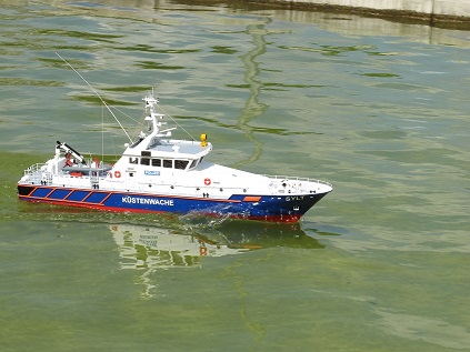

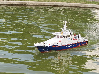

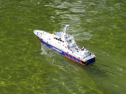

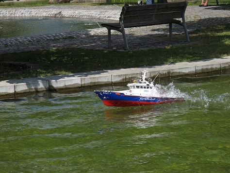

Poprvé na vodě dne 12.7.2014 při ježdění na Proseku, bohužel v oficiálních fotkách se málokdy najdu.
