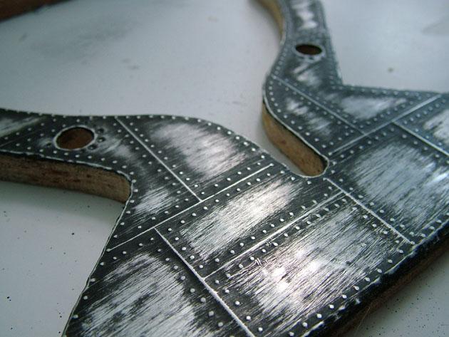

Myslel jsem si, že to tak dopadne... purex potřebuje vypěnit do pórů, protože potřebuje větší plochu rpo pevné uchycení. Nejlepší je na dřevo nebo jiné porézní materiály, kde má kam vypěnit...Severan píše:Neodolal jsem a zkusil jsem k sobě lepit purexem a sekunďákem dvě nesavé součástky, pevnost je ve prospěch sekunďáku (hliník, laminátové desky).

Jo jo... Ke stejným závěrům jsem taky došel. Purex OK u rovných savých ploch, zkoušel jsem to na stojánku pro jednu loď co teď dělám, obr. pokusu o pořádně "jetý" povrch přikládám, při polepování složitějších křivek trupu je to opruz. Plech má určitou pružnost a s Purexem to jezdí až příliš, fixace je kovbojka. Vteřiňák OK. Jen aby se časem "neodmočil". Slyšel jsem různé zvěsti o bobtnání. Ale snad když to bude jednou za měsíc na pár hodin ve vodě, tak se prd stane... No a na ty větší rovné plochy budu asi používat Purex, Snadno to přitlačím a cena je takky někde jinde. Přece jenom na několika skoro metr a půl dlouhých plochách už to taky hraje nemalou roli.

Ten plech vypadá velice zajímavě - čím jsi černil ???

nějaká akrylovka (co dům dal). Nejde z rukou, potvora...
V další fázi pokusu tím olepím kýl rybářského člunu, co teď mastím. Ten je zelený, tak to zlahka máznu tou černou, pak to lehce máznu tou zelenou a ještě nahoru zašpiním černou (jenom nějakým hadříkem, ten štětec moc "dává", jenom ušmudlám) a po zaschnutí bych to chtěl opotřebovat léty nelítostného provozu (80 šmirgl a nějaká 500) na černou "základovku", místy až na kov.

No problem bude v tom, že nyní jsi to lepil na savý podklad. Až to budeš lepit na laminátový trup tak ten purex bude držet méně než vteřinové lepidlo. A co se týká ceny, máš pravdu, purex je levnější, ale pokud uvažuješ do lodi 3x střídavý motor + 3x regulátor tak ta cena lepidla bude zanedbatelná...RiMr píše:Jo jo... Ke stejným závěrům jsem taky došel. Purex OK u rovných savých ploch, zkoušel jsem to na stojánku pro jednu loď co teď dělám, obr. pokusu o pořádně "jetý" povrch přikládám, při polepování složitějších křivek trupu je to opruz. Plech má určitou pružnost a s Purexem to jezdí až příliš, fixace je kovbojka. Vteřiňák OK. Jen aby se časem "neodmočil". Slyšel jsem různé zvěsti o bobtnání. Ale snad když to bude jednou za měsíc na pár hodin ve vodě, tak se prd stane... No a na ty větší rovné plochy budu asi používat Purex, Snadno to přitlačím a cena je takky někde jinde. Přece jenom na několika skoro metr a půl dlouhých plochách už to taky hraje nemalou roli.

Na tom mem clunu asi jo, ale budu stavet i dalsi, "light" verzi(verze) a tam budu muset resit i cenu spotrebaku. Ale jinak pocitam s tim, ze na laminat to budu lepit vterinakem. Hlavne kvuli prilozim-pripasuju-prilepim a jedu dal. S tim Purexem by to v tech zahybech bylo na dlouho. Hosi holt dostaanou na vyber: chces plechovku? Rozbij prasatko... :-)

K těm fámám s vteřińákem, setkal jsem se stím, že povolil u nějaké ekologické verze vteřiňáku, ale starý smradlavý vteřiňák se nehne, pokusy prováděl bořík a já to zkusil také, po týdnu ve vodě se to nehlo (osobně jsem použil pelikána, co bořík nevím). Lepil jsem dřevo na dřevo, balzu na balzu, alu-kovolist a laminátovou desku. Vše ok. Jinak v případě nedůvěry doporučuji zkusit.
