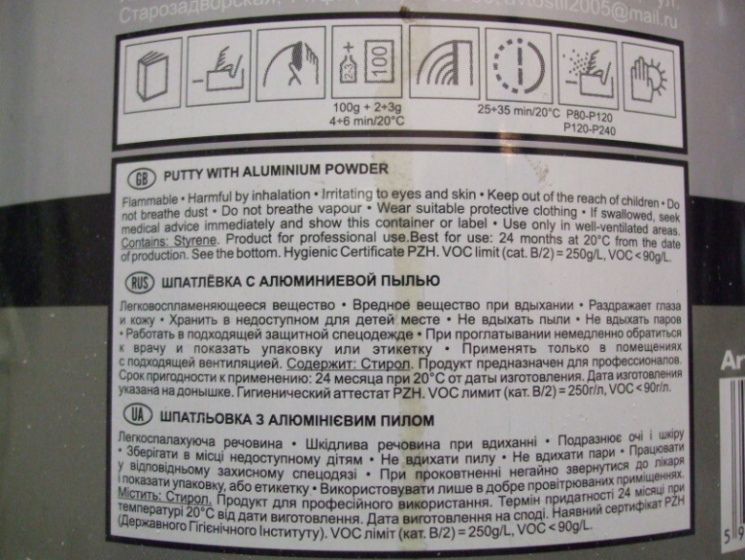

Ahoj Zdenku. Tmel je polyesterový a u nás se dá sehnat tady:
http://www.dawex.cz/spravkove-a-lepici- ... rove-tmely
Kolik stojí nevím mám ho od autoklempíře, co jsem mu spravoval zvedák na auto.
Jo je to ten GAPOL ALU. Obrušuje se perfektně jak na sucho tak pod vodou. Hrozně ale smrdí to znamená že se nehodí do kuchyňských dílen.:/
