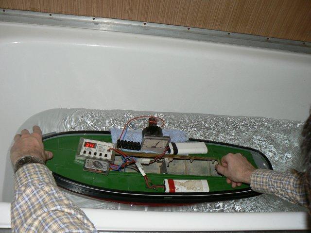

Tak jsem dneska učilplavat Saturna ve vaně a zkoušel čím ho pohánět Obrázek
A při tom jsem došel k tomuto poznání:
- budu muset někde sehnat hóóódně olova abych ho dostal na vodorysku
- přestože je trup velký jak kráva je v něm málo místa a ještě míň přístupu
- Graupnerův šroub 4-listý 70mm dopředu táhne málo a dozadu ještě míň. Uvidím jak to bude vypadat v reálu na rybníku, předpokládám, že proudění ve vaně dost negativně ovlivnilo tah. Ale stejně mám tušení, že dělání šroubu mě nemine.
- zkoušel jsem dvě varianty pohonu - nějaký asi 12V motor z auta, velikost delší 550ka, uhlíky v domečcích, docela nízkootáčkový připojený napřímo a 480/7,2V + planetová převodovka MPJ 1:3.33.
Výsledky: "12Vka" - na 12článků odběr 4-5A svižně točící se šroubem, při vytažení šroubu z vody a opětovném zanoření nebylo cítit nějaké nadměrné "zadušení" motoru.
480ka - na 6čl., odběr 7-8 A, o trošku (20%??) vyšší otáčky šroubu. ALE dost děsný kravál, v paneláku po 22hodině neakceptovatelný. Možná by pomohlo přádně ji namazat, byla v ní jen troška vazeliny z výroby.
Závěr pro mě? - jdu do přímého náhonu, i když jsem jeho zastáncem, jeho použitelnost při tak velkém šroubu mě překvapila.

Neuspokojil mě tah. Chtěl bych s ním zkusit TT. A proto si myslím, že budu potřebovat nový šroub s větším tahem, což už ten 12V motor nemusí udýchat.
Až to bude na rybníku tak budu chytřejší.
BTW: co mě překvapilo bylo velké pulzování tahu aniž se změnily otáčky (poslechem). Třeba zabral dost silně a vzápětí byl tah téměř nulový. Vysvětluji si to prouděním ve vaně.

To vanove skubani je opravdu vyrazne. Jsem velmi zvedavy, jak se bude mereni z vany shodovat s merenim na vetsi plose. Jinak ta neochota k S900 by se jiste dala vysvetlit tim ze ne kazdy je tak ochotny lodni investor jako ty Boriku. ;-)

SH:"tahem, což už ten 12V motor nemusí udýchat."
O kolik procent zvětšíš tah?Zvedneš odběr.Max 7A.Ty autové motorky jsou velmi odolné díky své konstrukci.Osobně bych se nebál.

Aby nedošlo k mýlce - ten motor je asi z auta (12V, konektory,...) ale vypadá jako 550ka a na čele má vyraženo "Johnson". Ale co to je za typ asi už nikdy nezjistím, na boku má natisknuté nějaké číslo ale to je spíš výrobní série než typ, na webu Johnsona jsem nic nenašel.
Anebo tam vrazím klasický stěračák - to ale abych ho rozebral a skládal po kouskách až v trupu pod palubou. :-)

Měl... ale nestihl. :-) Budu rád, když budě v plavbychopném stavu na Modely-Brno. V maketovém nebude určitě. :-(
Ta vana byla jen na odzkoušení jestli a jaký motor utočí s tím šroubem. A výsledem mě překvapil, čekal jsem, že a) tah bude větší, b) převodovka bude výrazně lepší než přímý náhon.

Rozhodně bych použil převodovku a šroub Robbe-mají větší stoupéní než Graupner.Při vanovém testu sestavy 400 7,2,6Vgelovka a šroub Robbe 40 ,převod1:3 se to pomalu nedalo udržet v ruce.Graupnery jsou vhodné napřímo.:)
