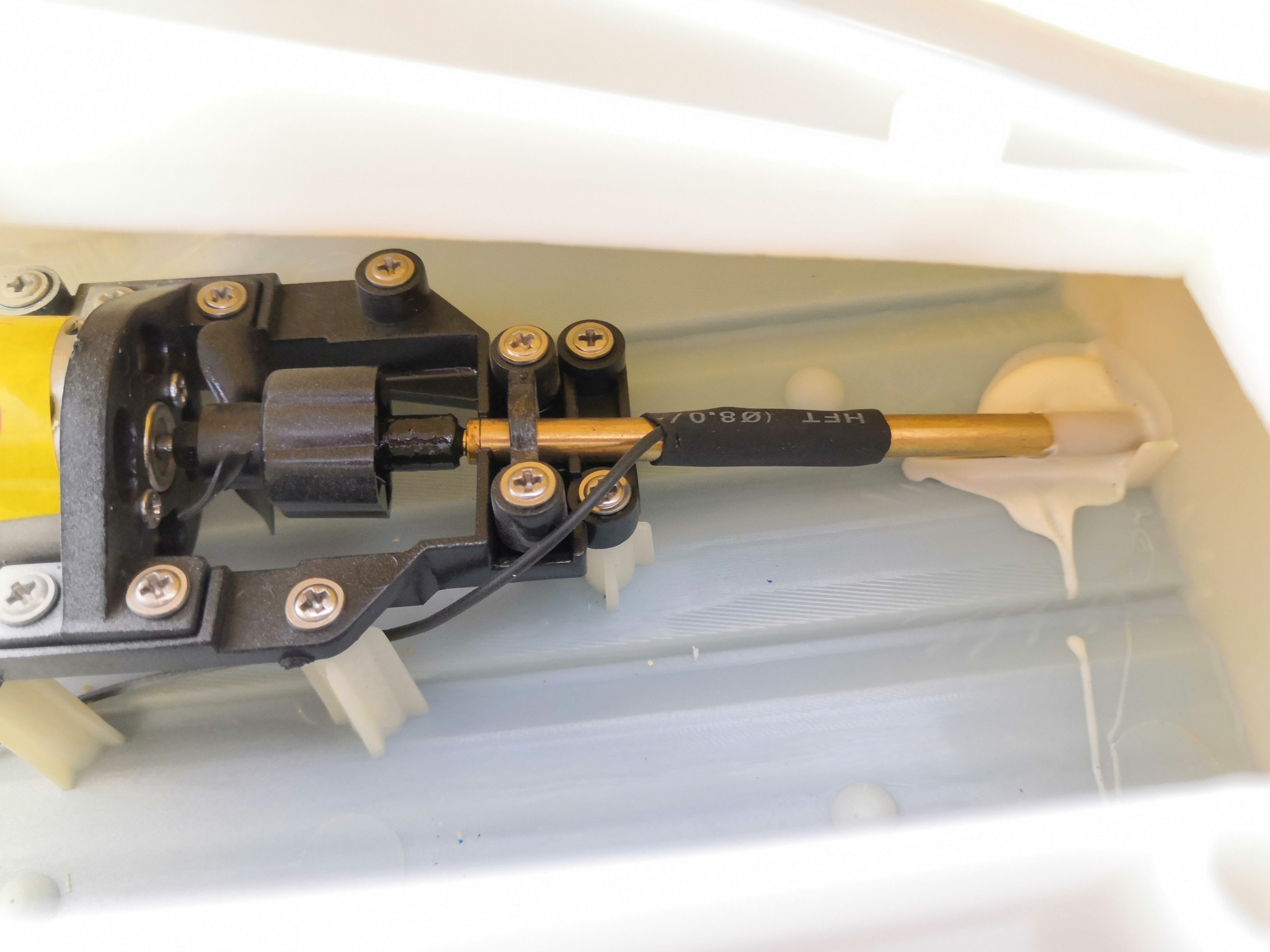

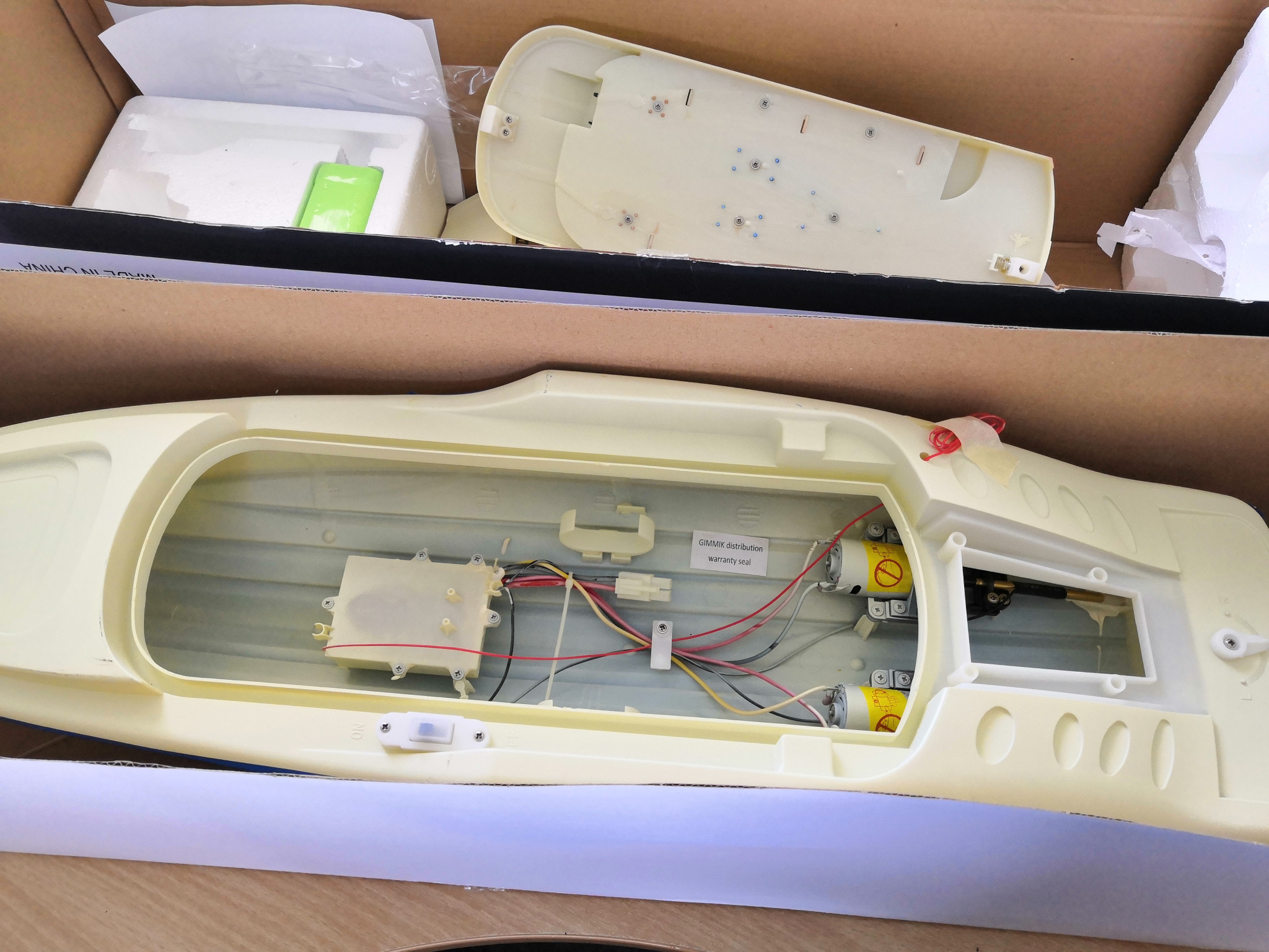

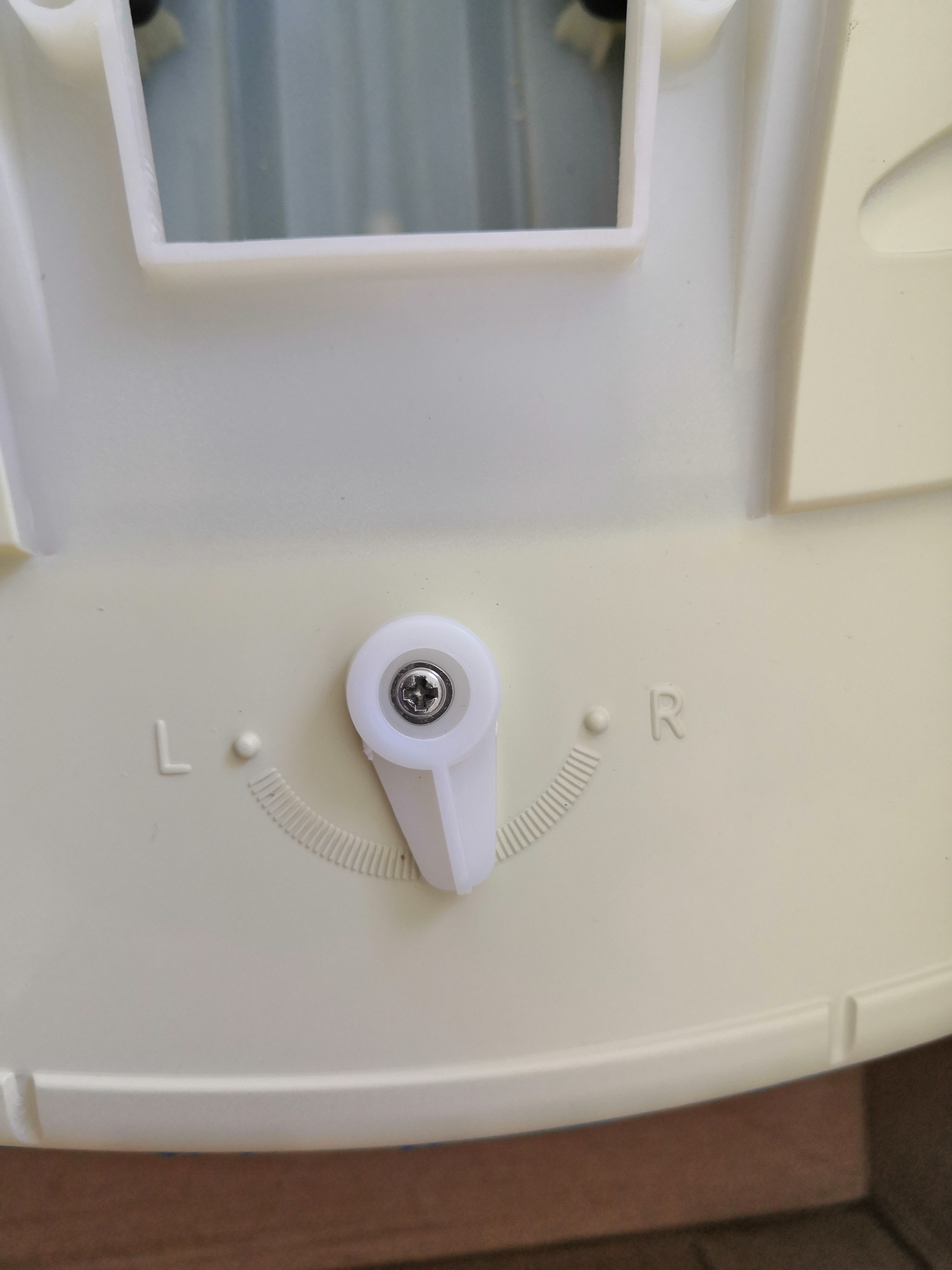

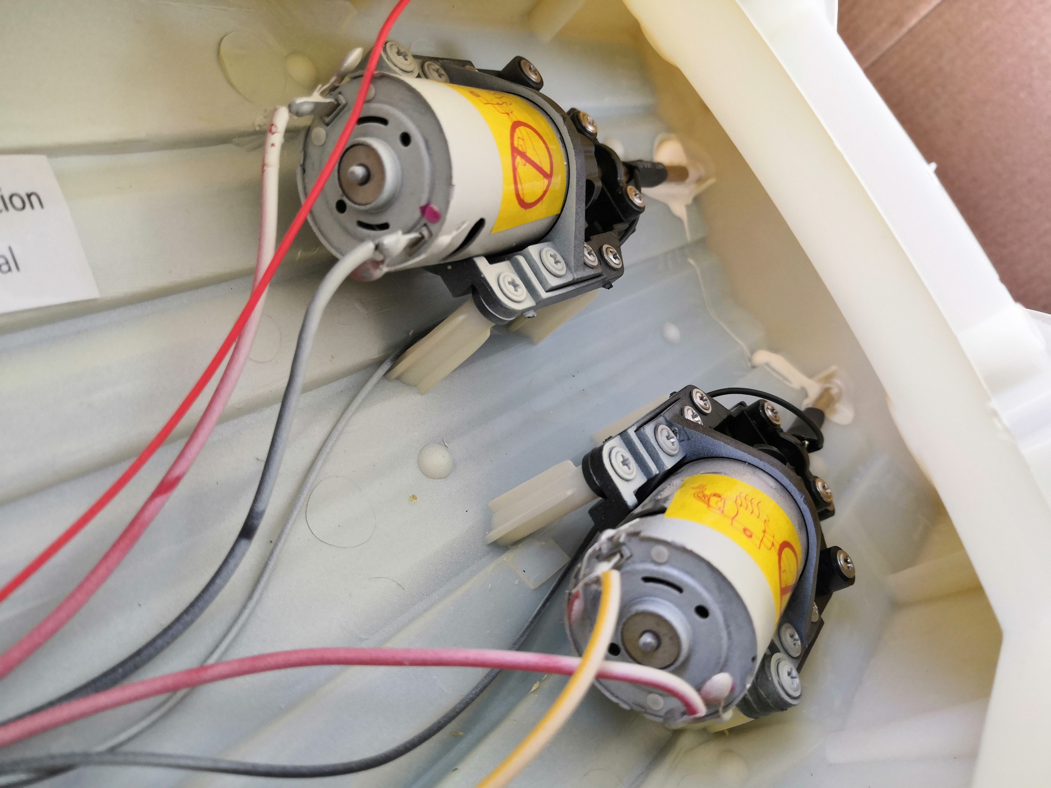

Tak už je doma. Sice nejsem vůbec spokojený s kvalitou sestavení ani lakování, ale to stejně budu dělat znovu při upgradu. Oddělat jde více než polovina paluby, tak dovnitř bude přístup v pohodě... 😁
Dejv
Příspěvky: 635
Re: Přestavba člunu, výběr pohonu - pomoc
Příspěvek od Dejv »
Lakování je to nejjednodušší. Pokud na to nebudeš dělat flekatou kamufláž.... :)

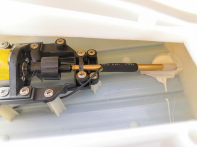

Přidělání motorů vypadá slušně, na spojku mezi motorem a hříelí se šroubem moc vidět není, avšak to pouzdro vypadá kovově.
Motory bych asi v této chvíli nechal být, dá se k nim dostat a naletovat nový regulátor/y.

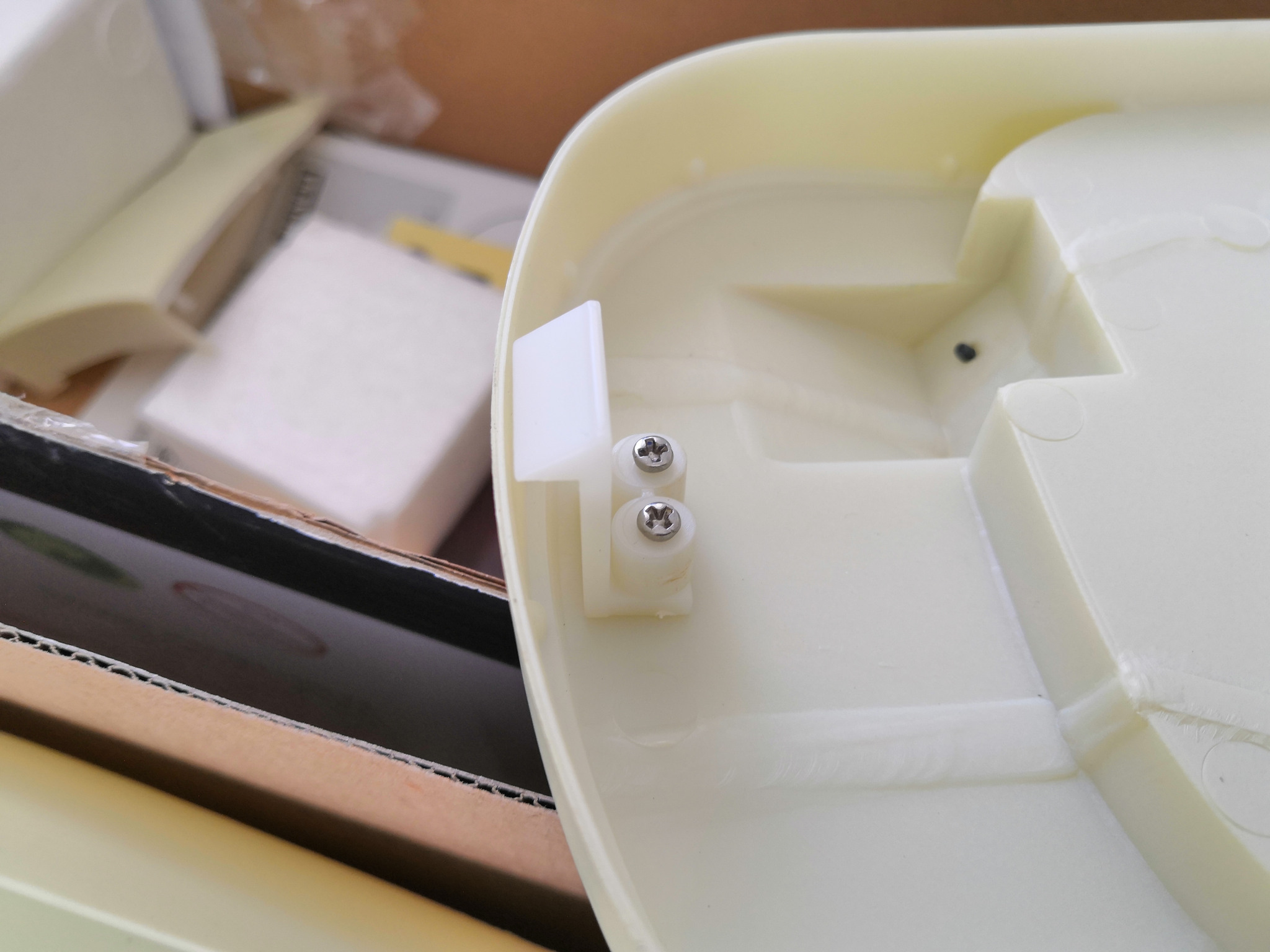

Jak festovně je přidělaná paluba na trup? Slepené? Jak dobře? Lícuje to?

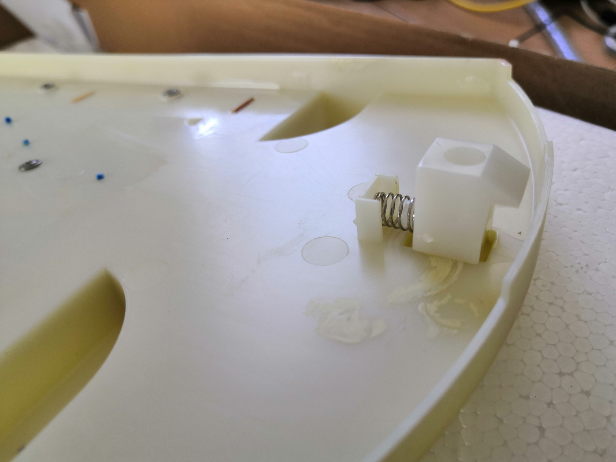

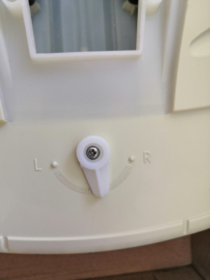

Ta páčka na zádi má něco držet nebo je to jen balanc (jednoduchej trim) mezi oběma motory?

Paluba má na jedné straně háček a na druhé západku. Dokola je odtokový žlábek, kdyby bylo moc vlnobití 🤣 ... Páka na konci je na korekci, jak píšeš. V plánu mám jednoduché, ale výrazně barvení ... Jaké použít barvy? Ideálně sprej.

Ta spojka mezi motorem a hřídelí je zajímavá, ještě s vrtulkou na dodatečné chlazení... :) A lože vypadá, že by v případě potřeby zvládlo demontáž a montáž mig400 motoru v klidu.

Zajímavé.....prosím tě, udělej fotku zezadu zespoda. Ta páčka s tím "trimem", nevidím k ní nic vést, žádná elektrika. Nevede na zadním zrcadle trubička a dole není nějaké kormidlo? Že by to "trimování" bylo ryze mechanické. To by ti pak výrobce pomohl s přípravou kormidla :cool:

Trim je jen mechanické kormidlo, jak říkáš. Letadla většinou polepuju folií. Stříkal jsem jen auto. Ale udělat si maskovací pásku a nastříkat to zvládnu, jen mi šlo o typ barvy. Třeba nějaká vodou ředitelná by mohla být ok, ne?
