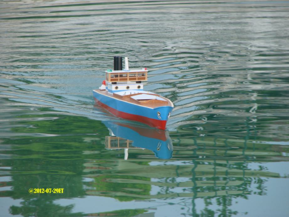

V jednej záhranicnej modelárskej knihe dost jednoznacne tvrdia, ze sroby sa maju tocit tak, aby v pripade jazdy vpred nahánali vodu do stredu lode, t.j. zozadu pravy sroub sa toci proti hod. ruciciek. a lavy v smere hod. ruciciek.
Ja som to tak urobil a lod ide velmi pekne. Neskusal som opak, lebo som uplne spokojny s jazdou.
Nasa lod pri polovicnej rychlosti.
