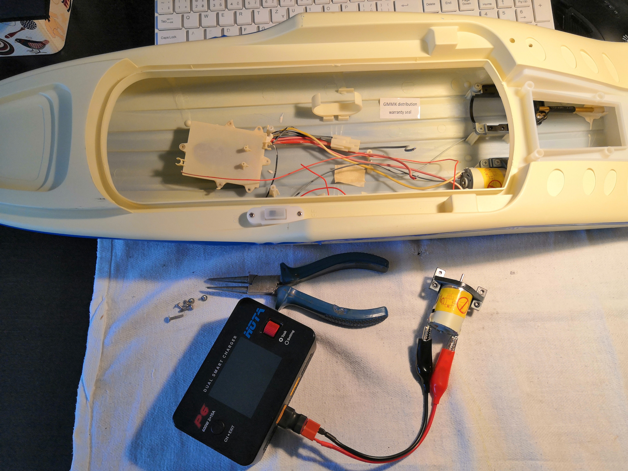

Chtěl jsem také přesněji zjistit, jaké parametry mají ty motory, co jsou tam namontované kvůli budoucímu upgrade. Sháněl jsem proto v práci nějaké zařízení na měření otáček a po dlouhém hledání jsem to nakonec změřil mobilem 😬 Ano, mobilem 🤣 ... Nainstalovaná aplikace analyzuje zvuk motoru s podle opakujícího se vzorce "ruchu" to spočítá otáčky. Vyzkoušeno v práci na stolní brusce, která má údaje na štítku. Odchylka měření byla asi 2%, což považuji u orientačního měření celkem přesné. A mám už tedy výsledek. Motor 380 točí při 7.2V cca 18000 otáček při odběru 0,5A bez zatížení.

A nejsou nějaké údaje na motoru pod nálepkou, třeba nějaký modelový číslo? Nebo na čele motoru...Je na tom motoru vůbec něco?
Jimi
Příspěvky: 38
Registrován: ned čer 19, 2022 19:40
Re: Přestavba člunu, výběr pohonu - pomoc
Příspěvek od Jimi »
Vuuuuuubec nic, jen upozornění, že může být horký 😬😁🤣

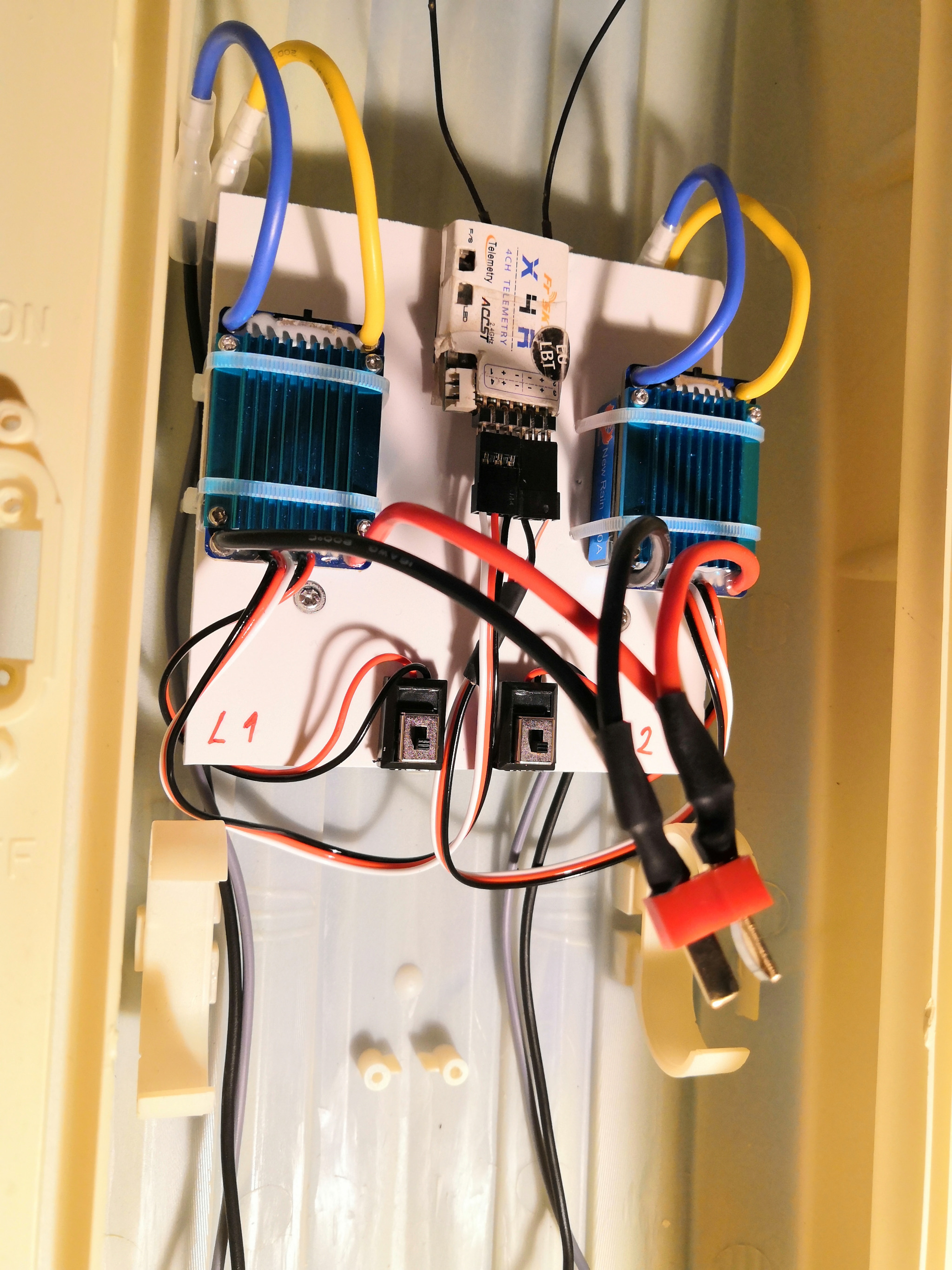

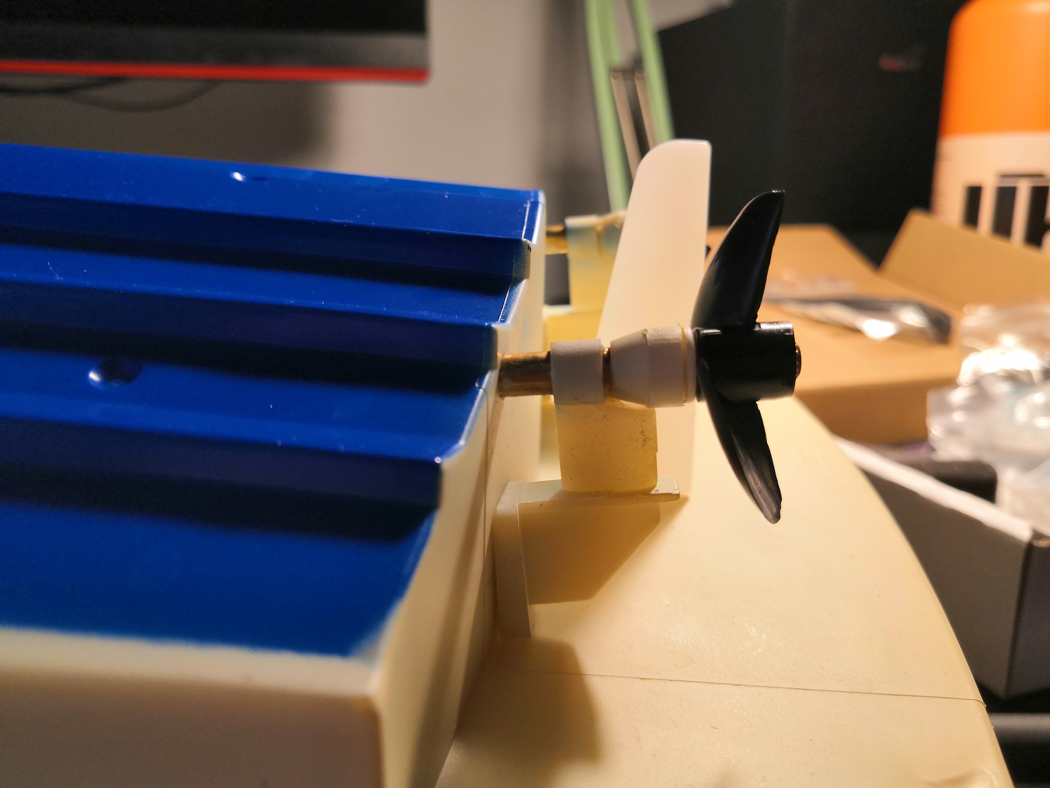

Dnes přišla elektronika, tak jsem to hned zabudoval a začal programovat vysílač... Funkce vpřed a vzad s pomalým rozběhem na plynovém kniplu. Zatáčecí knipl ubírá výkon vždy na motoru ve směru zatáčení. Pokud loď stojí, tak zatáčecí knipl roztočí motory proti sobě (otočka na místě? 🤣) Jsem zvědavý na testování o víkendu.
Musím nacpat něco vhodného do futer hřídelí. Z výroby je tam jen nějaký olej. V práci máme Gleitmo - vazelínu do převodů. Je to takové krémovité, mohlo by to fungovat. A ještě pro jistotu pojistím vrtule do závitu modrým Loctite (na závity). ...

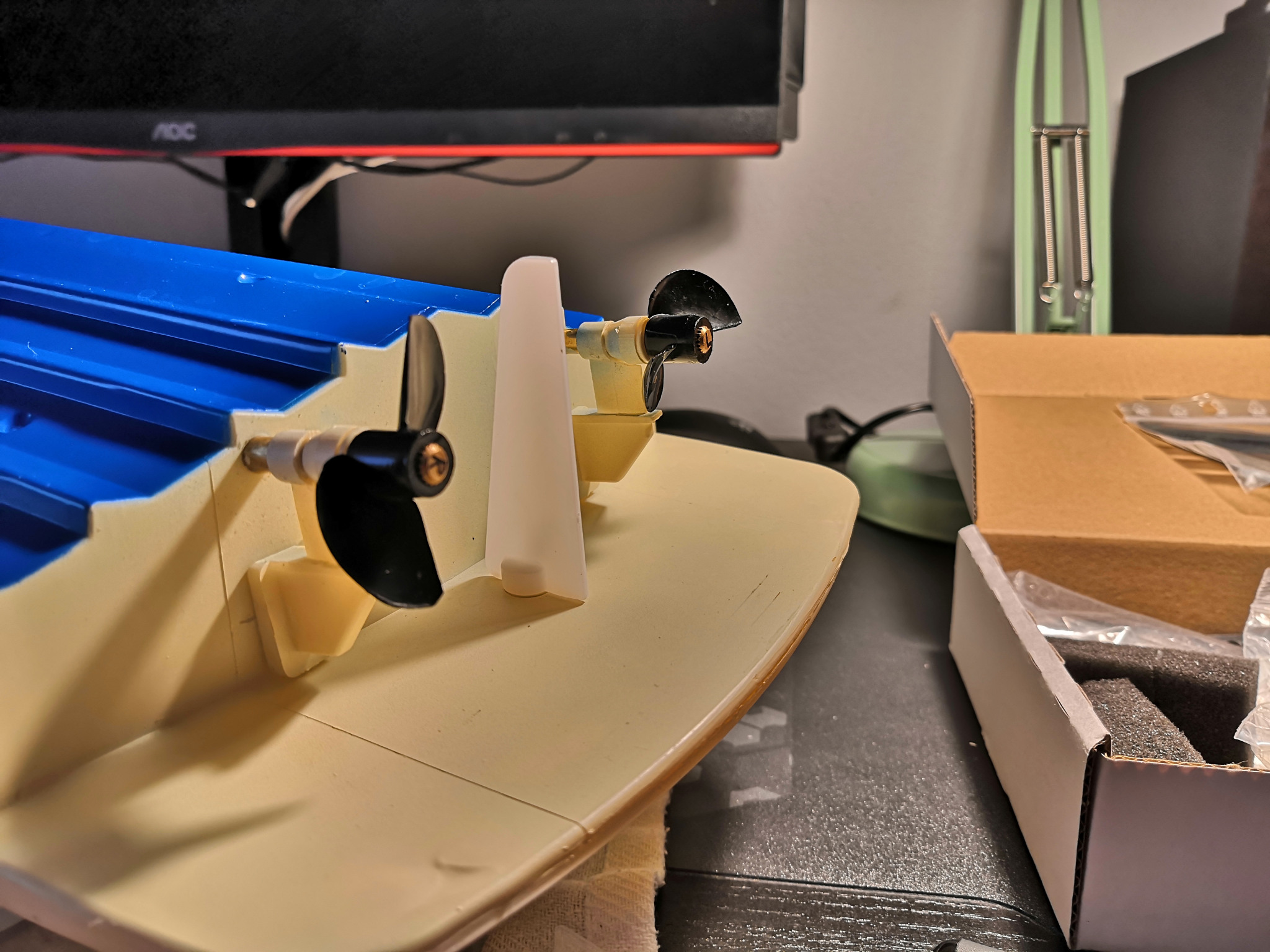

Dnes první testovací plavba v čase asi 15 minut.
Zhodnocení:

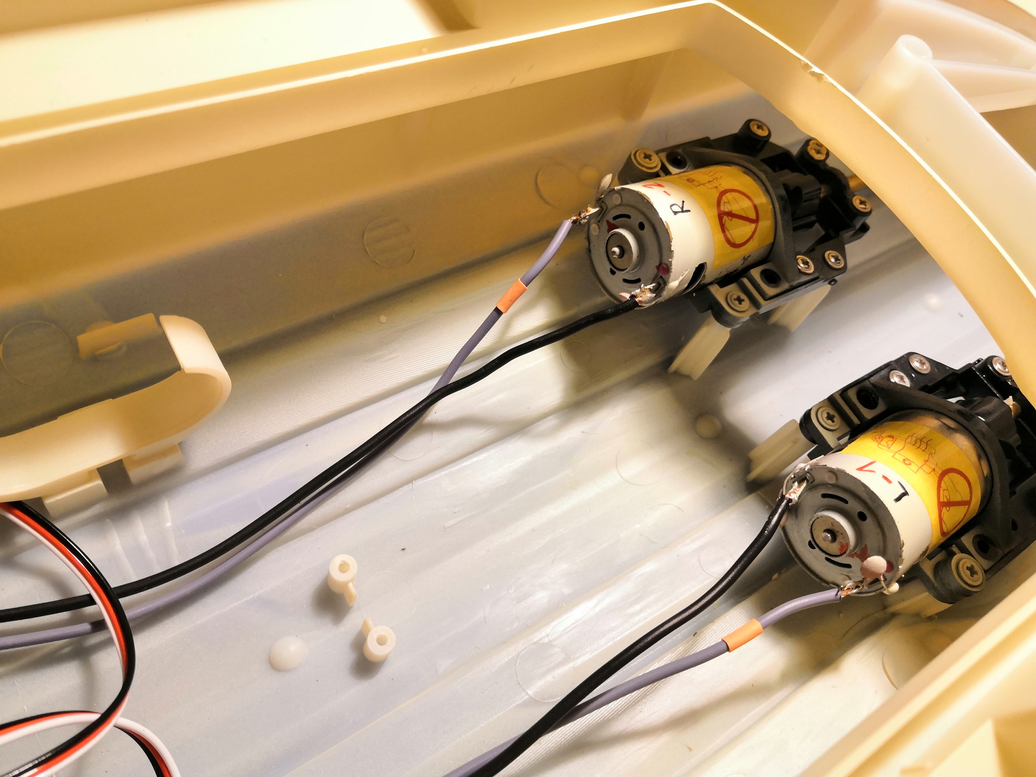

levý motor hrozně vibruje, podívám se na spojku motoru s hřídelí, možná stačí pootočit o 90 stupňů.
Zatáčení pouze motory je na prd, nedá se bez motoru "doplachtit" ke břehu a loď jede, kam chce 🤣 Budu muset vymyslet kormidlo.
Záběr šroubů není dokonalý, jsou málo ponořené a při jízdě to dělá vodotrysk za lodí. Asi zatížit zadek nebo posunout těžiště. ???
Couvání se nekoná, prostě se šrouby jen točí a žádný výsledek.
Otáčení na místě ale funguje dobře. Nehledě na vodotrysk 😬
Originál baterie NIMH 7.2V 1800mAh při každém přidání plynu klesne pod 6V a vysílač mi hlásí "baterie modelu vybitá". Mám sice zobrazenou hodnotu spotřeby, ale nevím, kolik mA můžu vycucat, aby se baterie nezničila.
Rychlost na 50% se mi zdá optimální, nezkoušel jsem to na 100% vzhledem k obrovskému množství vzduchu, který to přisává.
Nejlepší poznatek: do lodi nikudy neteče 😁😁😁😁

Vibrace motoru můžou být tou vůlí, zkus kouknout zda nemá hřídel vůli, případně ji vyndat zda není křivá. A nebo spojka, může bejt na draka.
Nevím co tam je za šrouby, rychlíky (o tom ví více jiní) používají poloponořené šrouby, ale je možné že tvoje jsou ponořené opravdu málo. Zkus trochu zátěže na záď. Málo, třeba deka nebo dvě.
Zkus také vytáhnout to malé kormidýlko, zda nedělá problém s tím zatáčením. Na rádiu zkus větší diferenciace kanálů (avšak ne až do protitahu, spiš při plném rejdu stáhnout kanál cca na 10 procent (aby motoro stále běžel, nezastavil se). Případně napřed diferenciace, pak kormidlo.
S max výkonem si teď nelam hlavu, zrychlit můžeme i potom.
To je tak co by mne rychle napadlo a co bych osobně zkoušel.

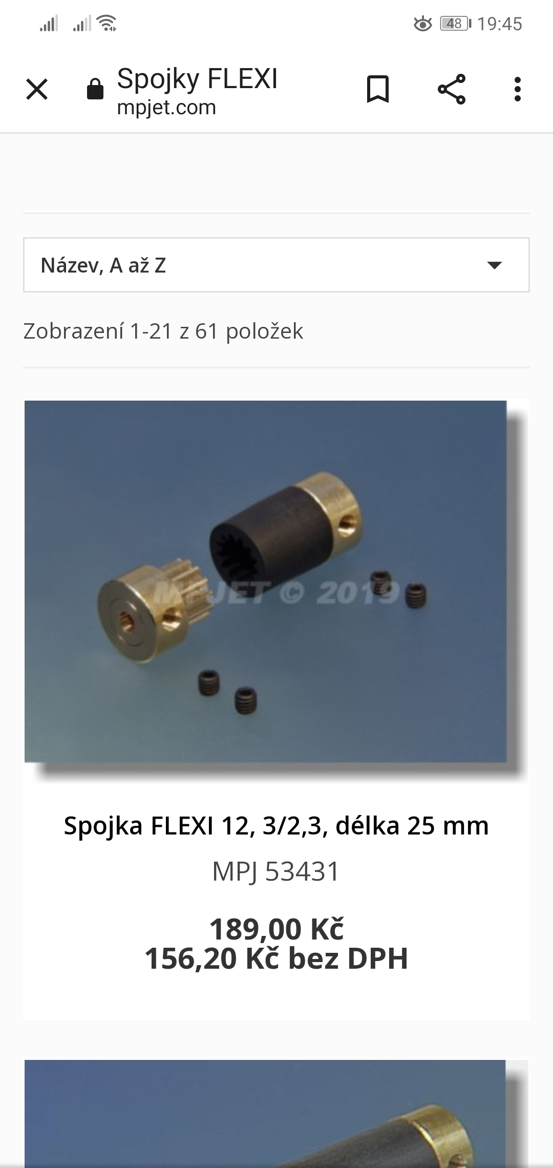

Já už mám vytipované nové spojky na hřídele od MP JETu. To stávající řešení je fakt na houby. Hřídele jsou dokonce v ose, tak nemusím dávat kardan.

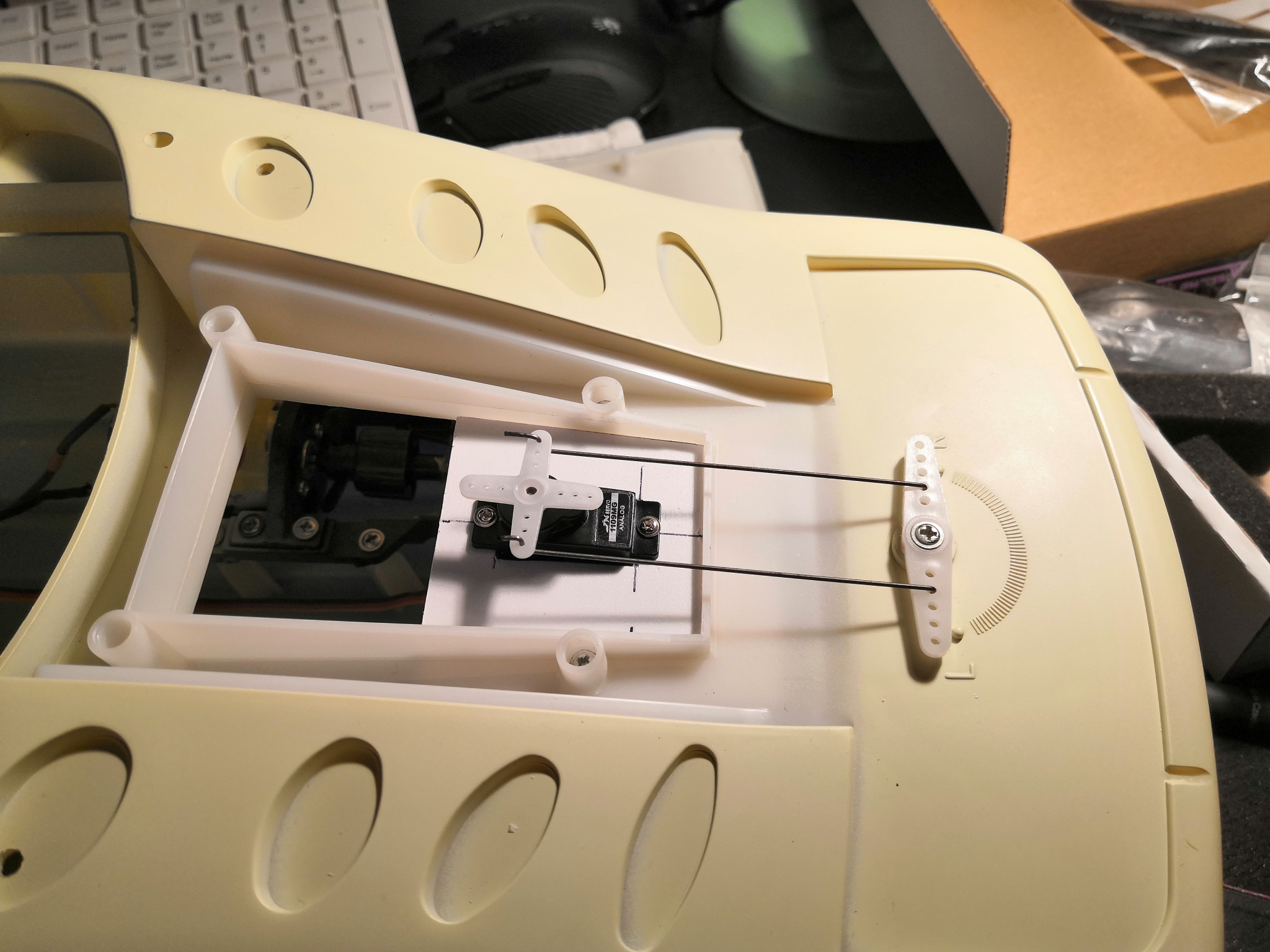

Pracuju už na kormidle, prozatím jsem využil to trimovací kormidýlko. Myslíte, že bude mít alespoň nějakou účinnost? Nebo by pomohlo zvětšit plochu a protáhnout ho víc dolů? Takhle za trupem mezi šrouby se mi to moc nezdá...
Já mám teď udělané zatáčení motory, když točím třeba doleva, tak levý motor postupně ubírá výkon a plné zatočení se zastaví. Do protitahu jde jen, pokud loď nejede (plynová páka v nule). Přidal jsem teď k tomu ještě kormidlo, tak to půjdu vyzkoušet... =D , ale moc šancí mu nedávám. Zátěž na zadek jsem tudíž trochu přidal novým servem... :p

Samo sebou mít účinnost bude, avšak mnohem menší než kdybys měl kormidlo za šroubem. Než dolů ho spíš krapet protáhni dozadu, ale ne tak aby se v maximu potkalo se šroubem.
Regly nastav/zapoj tak aby šly protiběžně, vyrušíš tak moment šroubu. Samo sebou počítej že aby loď s takto daným kormidlem zatáčela, musí se pohybovat. Proto je v tomto případě lepší větší plocha kormidla. Manévrovatelnost v nižších rychlostech bude mizerná (někde si na přepínač nech "manévrovací mix" s protitahem, kterej lze použít např. u mola).
Mám podobné řešení, kdy mám na malém modelu dvě kormidla a mezi nimi jeden šroub.
Flexi spojky od MPJetu používám ve velkém, dělám s nimi psí kusy :D

Také bych šel po kvalitě hřídelí, pouzdra hřídele a hlavně se podívat na ložiska hřídele. Ty rozhodně bych vyměnil, pokud máš možnost si je sám vyrobit nebo někoho, kdo ti je vytočí. Jako materiál doporučuji Zedex.
Protože také chceš se svým modelem couvat (na co tvůj model nebyl původně určen) doporučuji ti zajistit lodní šrouby. Nevím, jak to vypadá u kozlíku který drží pouzdro u šroubu. Vidím tam plastový kužel zvětšený na průměr náboje lodního šroubu. Pokud to vlastně není kontramatice lodního šroubu, doporučuji ti použít nízké matice k pojištění šroubů, aby se ti při zpětném chodu šroub neuvolnil a neodpadl.
Také mezi nábojem lodního šroubu, u kterého by měla být podložka a ložiskem pouzdra hřídele je dobré ponechat malou vůli. Na tvé fotografii tam myslím nějaká podložka je, nejlepší je teflon.

Ložiska hřídelí jsou asi kluzná - je to vlastně kousek trubičky s menším průměrem, než je samotné pouzdro, hřídel tam jde strčit poměrně snadno. Určitě to časem obměním za kvalitnější...
Na to couvání bych asi potřeboval šrouby s jinou geometrií, přijde mi, že na zpětný chod nejsou vůbec účinné. Zajištění matkou je dobrý nápad :/ :/ :/ , původně jsem je chtěl pojistit pouze lepidlem na závity... Budu ale potřebovat jednu matku s opačným závitem :rolleyes:
Malou mezeru určitě před šroubem nechám, ono to má stejně teď chod asi 3mm tam a sem. Jako podložka tam zřejmě slouží ten kousek plastu se zvětšujícím se průměrem. Mrknu, zda něco najdu v harampádí =D

ta vůle hřídelí 3mm je šílená. My to máme méně než půl milimetru. Taková velká vůle může způsobit, že při vůli v ložisku se do pouzdra tlačí voda odrazem od náboje šroubu a půjde i do lodě. Je dobře, že tam dáš ty flexi spojky. Ale za spojkou bych tu vůli vymezil stavěcím kroužkem.
Většina motorů s uhlíky má určitou malou podélnou vůli. Je to proto, aby se kotva po rozběhu usadila v magnetickém poli. Nejsem elektrotechnik, ten by to třeba vysvětlil jinak. Ale mi to tak řekli.
