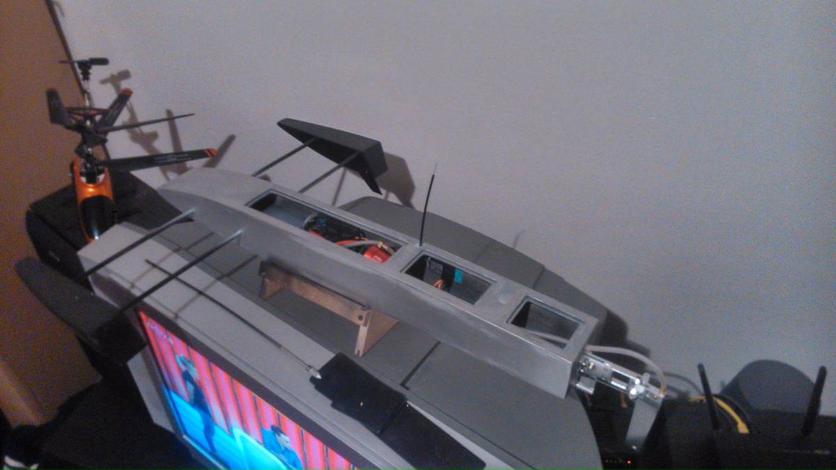

Zdravím , dokázal by jsi mi taky odhadnout velikost šroubu pro outriggera ?
Mám teď poloponořený dvoulist s rozpětím 34mm , není to příliž málo ? Délka trupu je 70 cm , váha kolem dvou kg , lipol s3 a tento motor http://www.ebay.com/itm/291876505776?_t ... EBIDX%3AIT
